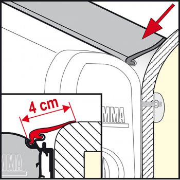

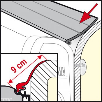

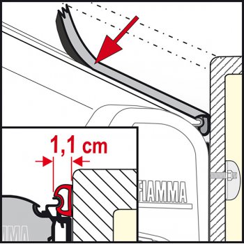

manca la guarnizione, fiamma per i suoi tendalini ne ha 3 diverse in base al montaggio/veicolo

ciao Alexf
ho riscontrato la stesso problema sul camper attuale
risolto acquistando su ebay a 7€/mt. più 12 di spedizione la guarnizione dedicata al tipo di attacco, come indicata da "impiegatodelvolante"
