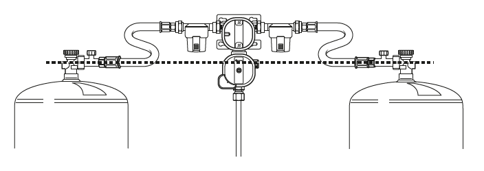

Grazie, in effetti devo valutare bene le misure per la versione orizzontale, ho paura che quello verticale possa risultare troppo basso visto che è lungo quasi 20 cm, sinceramente non so se questo può costituire un qualche malfunzionamento.
Scusa Mario, per riduttori ti riferisci ai regolatori? Perché in tal caso, si sono perfettamente funzionanti solo che uno dei 2 l'ho messo provvisorio poiché è quello dotato di manopola per la regolazione della portata, per sicurezza è regolato al minimo ma credo non sia idoneo in camper, credo vada comunque cambiato.
Per quanto riguarda i tubi in AP possono essere una sicurezza in più? Va bene metterli?
Ciro.

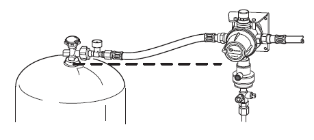

L importante è solo la altezza della parte superiore dove escono i tubi di alta pressione, che deve essere piu alta dei rubinetti delle bombole, come prescritto sul manuale Truma, se il resto è piu basso va bene ugualmente.

si come riduttore mi riferivo al regolatore ma è la stessa cosa , quello con manopola regolabile non è consentito , sono consentiti solo con taratura fissa non regolabile quindi dovrai sostituirlo , se vai di bassa pressione utilizzando flessibili per alta non sarebbe una sicurezza in più ne una in meno e sprecheresti solo soldi
dalla foto vedo un buon impianto di collegamento con relativa idonea valvola manuale 3 vie di scambio , quella anche se un po scomoda a mio parere è la miglior soluzione in assoluto , comunque anche se li vedo sprecati puoi usare flessibili per alta pressione
se decidi per il duocontrol verticale ti assicuro che la bassa altezza di posizionamento rispetto al pavimento non influisce in nessun modo , tra l'altro se in quel vano si infilano due bombole da 10 kg non vedo alcun problema di altezza per il duocontrol verticale , con quello orizzontale anche se fattibile avresti qualche problemino in più per il collegamento , con quello verticale ti serve un pezzo di tuo rame + un raccordo di giuntura poi sullo stesso tubo di prolunga ci farai una curva a U oppure due curve di 90 gradi e potrai portare il tubo in salita verticale al centro delle due bombole che sarebbe la posizione con più spazio disponibile , credimi

Tommaso , se l'ingresso gas del duocontrol capitasse a livello o più basso del rubinetto bombola basta alzare i flessibili prima del collegamento sullo stesso duocontrol , comunque in un vano per due bombole da 10 kg non vedo alcun problema di spazio verticale

Grazie fanciulli all'imbrunire, per intanto mi attivo subito nella sostituzione dei tubi e del regolatore.

Dici che fare un ansa con il tubo arancione e fissarla con un cavallotto al soffitto del vano sia sufficente?
Le bombole Beyfin che uso ora sono un po piu basse di quelle solite di ferro, perchè hanno le misure di bombola Tedesca, e quindi oltre al vantaggio di avere piu spazio per avvitare il raccordo, migliora anche il discorso della differenza di livello.
Un vantaggio che noto nel nuovo Duocontrol CS nero, è che non ha sopra la spia verde/rossa ne il collegamento per il cavo trasduttore (che sono in posizione differente) e quindi si puo mettere proprio a contatto del soffitto del vano guadagnando circa 2-3cm rispetto al modello vecchio.

si Tommaso nella peggior ipotesi si possono bloccare i flessibili sul soffitto del vano bombole poi scendere fino all'ingresso del duocontrol o sull'ingresso dei filtri e sarebbe come avere l'ingresso del duocontrol quei 3-5 cm sopra al livello del rubinetto bombola
