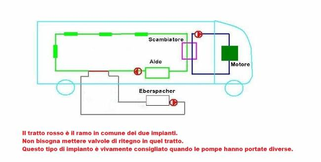

Meglio lasciare l'Alde ed aggiungerlo come loro consigliano di fare
Disegno avuto in fiera a Parma
Non si sa mai meglio avere DUE fonti separate .wink

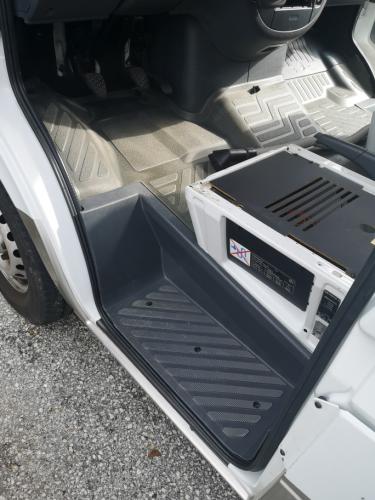

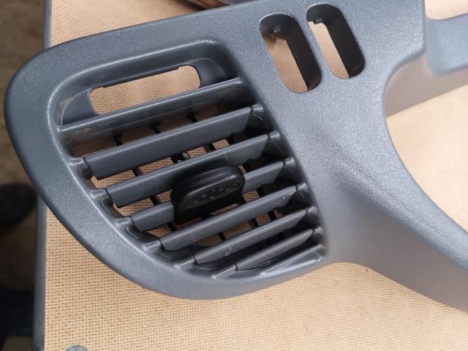

Inserito il 19/09/2024 alle: 19:37:41

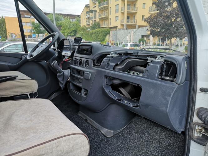

vi rendo partecipi,
lo ho sotto casa, ho iniziato a sistemarlo
IMG_20240919_161737_resized_20240919_053817983.jpegIMG_20240919_141025_resized_20240919_053816319.jpegIMG_20240919_143919_resized_20240919_053817212.jpeg
IMG_20240919_145646_resized_20240919_053817369.jpegIMG_20240919_162808_resized_20240919_060700803(1).jpeg

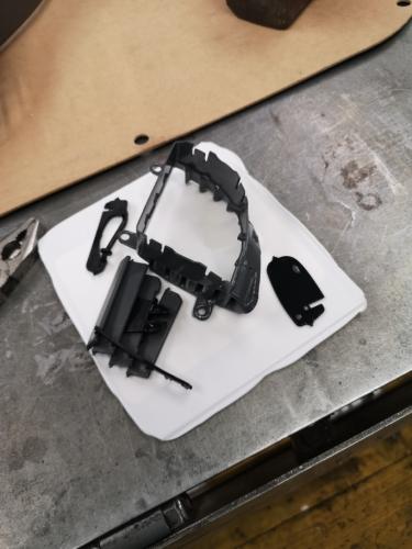

forse, anzi sicuramente, il precedente proprietario lo trattava maluccio
ho smontato la dinet, l’avevano allungata ostruendo una griglia del riscaldamento Alde, ho visto che ha anche il pavimento riscaldato

vi rendo partecipi,  lo ho sotto casa, ho iniziato a sistemarlo forse, anzi sicuramente, il precedente proprietario lo trattava maluccio ho smontato la dinet, l’avevano allungata ostruendo una griglia del riscaldamento Alde, ho visto che ha anche il pavimento riscaldato
Certe modifiche in fai da te sono veramente da premio nobel...

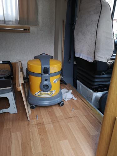

Inserito il 30/09/2024 alle: 21:31:34
aggiornamento
sto cercando ricambi, è una giungla di prezzi, anche 1000 euro di differenza per lo stesso prodotto
intanto mi sono preso un’Alde completa di comando, solo come ricambi, l’attuale funziona benissimo, fari anteriori nuovi, gommini piano cottura, domenica viene l’amico che lavora la vetroresina, forse trova una soluzione per mettere bombole ricaricabili, il bombolone è più pratico ma costa troppo

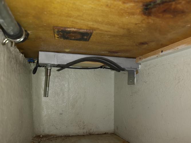

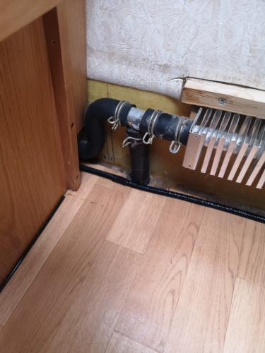

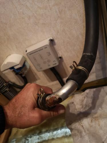

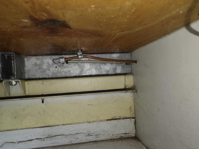

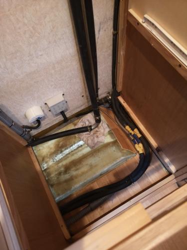

pulendo, dove di solito non si pulisce, ho trovato una perdita dal circuito Alde
IMG_20241003_165102_resized_20241003_061301735.jpegIMG_20241003_165141_resized_20241003_061303242(1).jpeg
sostituirò la curva con una in acciaio inox
aggiungo
il camper è fatto molto ma molto bene, non hanno certamente lesinato nella cura di assemblaggio, nemmeno il N+B era così curato nei dettagli

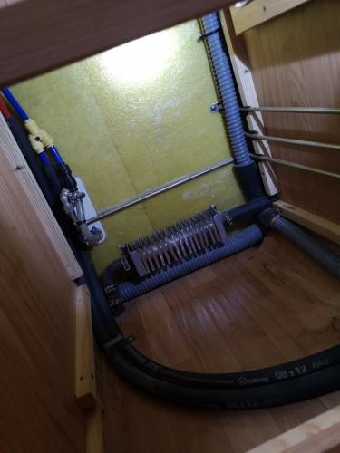

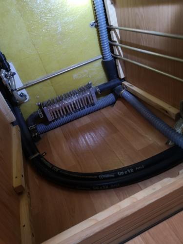

IMG_20241003_173018_resized_20241003_061303482.jpegIMG_20241003_174109_resized_20241003_061302856.jpegIMG_20241003_174429_resized_20241003_061303059.jpeg
tubazioni tutte isolate,
IMG_20241003_174638_resized_20241003_061303672.jpegIMG_20241003_175011_resized_20241003_080313952.jpegIMG_20241003_175047_resized_20241003_080313715.jpegIMG_20241003_175106_resized_20241003_080313448.jpeg
il rimontaggio è quasi un tetris, ma tutto ritorna al suo posto

Inserito il 04/10/2024 alle: 08:14:27
In risposta al messaggio di Hecktor2 del 03/10/2024 alle 20:07:25
aggiornamento pulendo, dove di solito non si pulisce, ho trovato una perdita dal circuito Alde sostituirò la curva con una in acciaio inox aggiungo il camper è fatto molto ma molto bene, non hanno certamente lesinato nella
cura di assemblaggio, nemmeno il N+B era così curato nei dettagli tubazioni tutte isolate,  il rimontaggio è quasi un tetris, ma tutto ritorna al suo posto
Bravo è proprio così che si fa la manutenzione di un mezzo datato.

rovistando ho trovato altro
una derivazione a T da sostituire e:

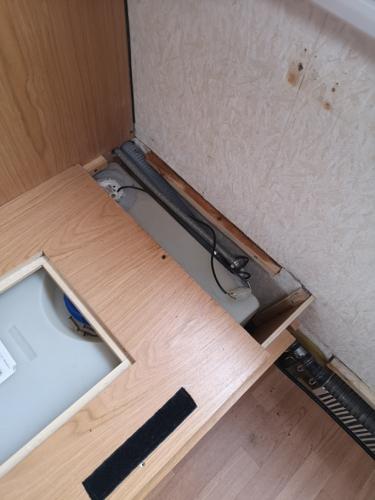

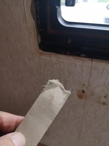

una infiltrazione, da una finestra, non si vede niente, ma un pezzo di cartone di Amazon non mente, poi smontando
ecolla, non ha fatto ancora danni gravi, il legno è appena umido, comunque smontavo le finestre per lucidarlo, l’avrei trovata comunque, ora appena smette di piovere metto del nastro isolante esternamente

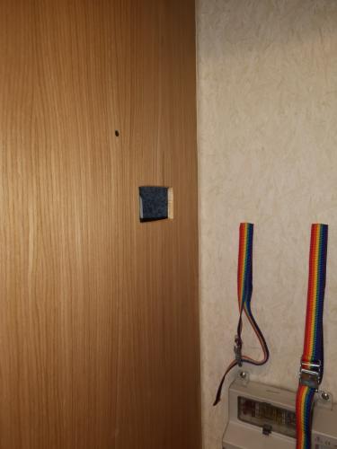

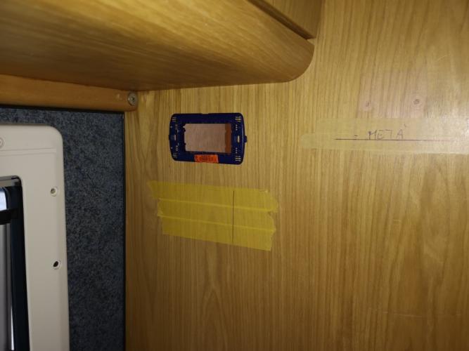

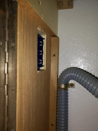

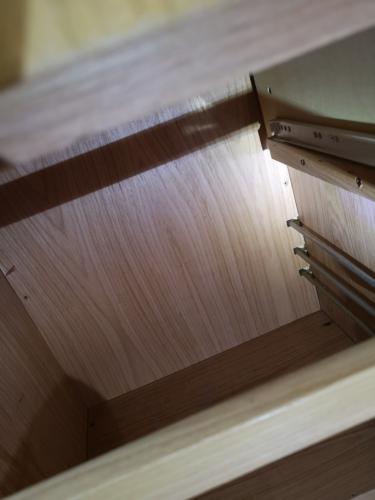

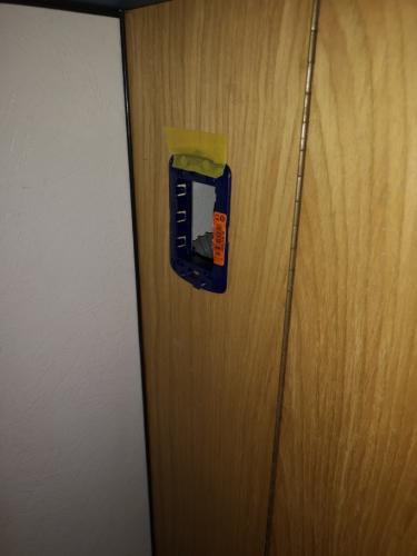

punto luce, presa e due interruttori, uno per luce piano cucina, l’altra per luce nell’armadio, metto interruttori così si accendono a bisogno
legno è legno, multistrato
IMG_20241007_174352_resized_20241007_062805448.jpegIMG_20241007_174456_resized_20241007_062805230.jpeg
fatto anche nel mobiletto del bagno, certo che potevano prendere multistrato più fino, neanche fosse un carro armato

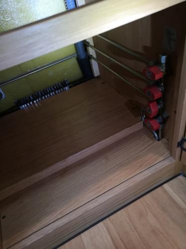

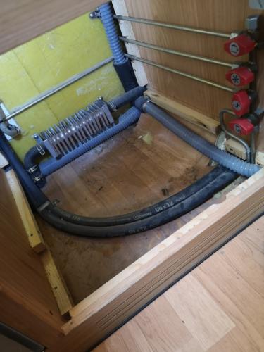

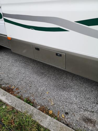

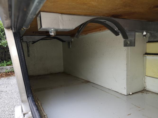

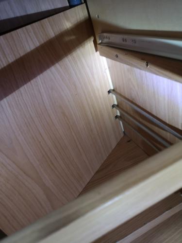

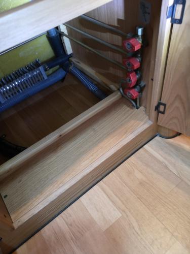

IMG_20241007_163159_resized_20241007_043520691.jpegIMG_20241007_163234_resized_20241007_043519731.jpegIMG_20241007_163323_resized_20241007_043520106.jpeg
vano bombolone, chiuso e riscaldato, devo ammetterlo, più vado avanti e più mi accorgo della cura di come lo hanno costruito, ho conosciuto una signora a Trieste, vende un Firr, ero andato a vederlo, non mi piaceva la motorizzazione e per me troppo lungo, mi ha detto che sono andati in Cina via terra, strade bianche, quasi mulattiere, nemmeno un problema, avevano fatto rinforzare il garage, era strapieno di viveri, con i nuovi mezzi è già un problema riuscire a tenere acceso il motore per così tanto tempo senza l’accensione di qualche spia, poi ti saluti, per spegnerla devi bruciarla
quel ferro zincato, è il telaio della cellula, ha 21 anni, sembra appena fatto, nel marostica è più fino e non l’anno zincato, forse oleato o una specie di protezione

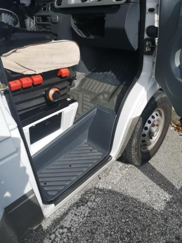

Inserito il 12/10/2024 alle: 18:17:08
i lavori proseguono

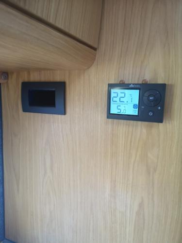

termostato ambientale e scatola presa 230 con due interruttori

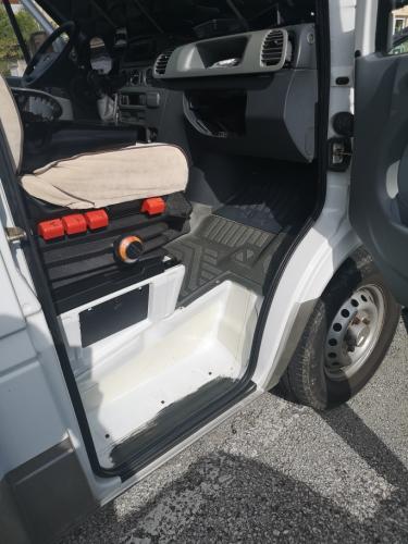

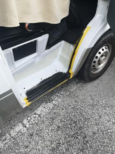

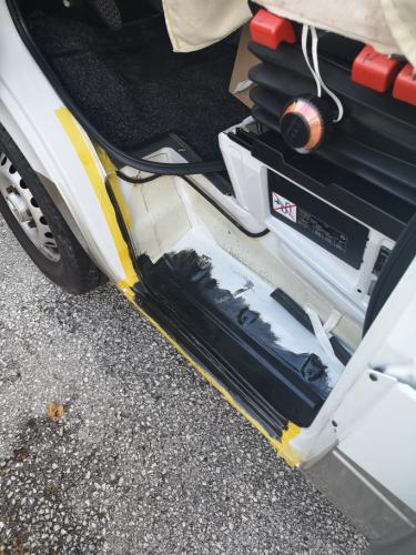

avevo visto che cerano dei rigonfiamenti, causa ruggine, sui sottoporta, pensavo dovevo sostituirli, invece entrava acqua dalle guarnizioni, poi lungo le guarnizione si fermava in pedane
IMG_20241012_140603_resized_20241012_051652818.jpegIMG_20241012_092354_resized_20241012_051653030.jpegIMG_20241012_141314_resized_20241012_051653268.jpegIMG_20241012_140640_resized_20241012_051653536.jpeg
pulito, messo un convertitore, sostituito le guarnizioni porte, con ricambi originali, ora devo regolarle, sono diventate dure in apertura, e vedere se entra ancora acqua
mi sono accorto che monta un riscaldatore supplementare per il motore, funziona solamente con motore in moto, ho acceso e poco dopo dallo scarico del riscaldatore usciva aria bollente, i gas di scarico, devo chiedere in Mercedes se possono farmelo funzionare anche senza mettere in moto, ho letto che si potrebbe
