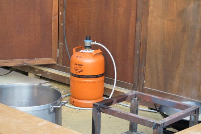

Come sono gli attacchi per le bombole gas spagnole? Se bisogna cambiare la bombola italiana, come si fa? enlightened

Come puoi vedere dalla foto le bombole spagnole hanno un'attacco diverso dai nostri si tratta di un cappellotto che si posiziona a pressione sopra la valvola un tempo qualche cosa di simile c'era anche da noi.
Le bombole con il relativo attacco le trovi dai distributori di carburante, in quasi tutta la Spagna sono uguali, molto spesso ma non sempre chiedono di dimostrare la residenza, va bene anche l'indirizzo di un campeggio.
Ciao Vanni
Foto fatta a Siviglia.

Confermo quanto detto precedentemente, però se devi collegare la bombola al camper devi utilizzare un riduttore in ottone che colleghi al regolatore di pressione che vedi nella foto (li trovi online set per tutta Europa) e regoli il riduttore spagnolo al massimo,  visto che anche tu avrai un riduttore  nel camper sicurblock o altro.
Il riduttore che va bene per la Spagna è identico anche per le bombole vendute in Germania e Francia.
