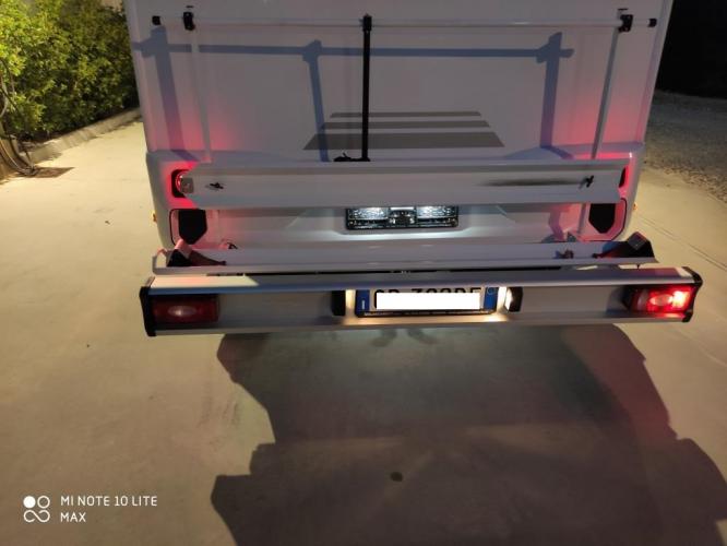

Inserito il 10/01/2021 alle: 20:06:21
giusto per capirci questo è il portamoto installato:
Ciao Massimo

Inserito il 10/01/2021 alle: 20:14:46
In risposta al messaggio di massimou del 10/01/2021 alle 20:06:21
La differenza la fa se è scritto sul libretto come "Portamoto" o se non è scritto sul libretto e quindi è un "Portatutto
Oggigiorno sono sempre portatutto e non va scritto sul libretto, ma controlla.
Se è un portamoto e scritto sul libretto viene a fare parte integrante del camper e non puoi neppure smontarlo e quindi va spostata la targa originale, perchè è li la fine del camper.
Se è un portatutto, quindi non scritto sul libretto, è un accessorio che puoi mettere e togliere a piacimento, esattamente come un portabici, e quindi lasci la targa sul camper e li ci metti la targa ripetitrice gialla esattamente come fai sul portabici.

In risposta al messaggio di IZ4DJI del 10/01/2021 alle 20:14:46
La differenza la fa se è scritto sul libretto come Portamoto o se non è scritto sul libretto e quindi è un Portatutto Oggigiorno sono sempre portatutto e non va scritto sul libretto, ma controlla. Se è un portamoto
e scritto sul libretto viene a fare parte integrante del camper e non puoi neppure smontarlo e quindi va spostata la targa originale, perchè è li la fine del camper. Se è un portatutto, quindi non scritto sul libretto, è un accessorio che puoi mettere e togliere a piacimento, esattamente come un portabici, e quindi lasci la targa sul camper e li ci metti la targa ripetitrice gialla esattamente come fai sul portabici.
Ti ringrazio.
Verificherò sul libretto, non dovrebbe essere scritto visto che dietro (non si vede) c'è il gancio traino e per forza di cose devo togliere il portamoto per agganciare il rimorchio o il portabici da gancio.
Ciao Massimo
