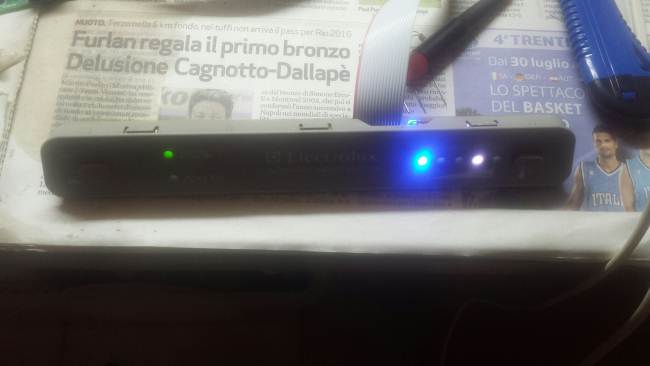

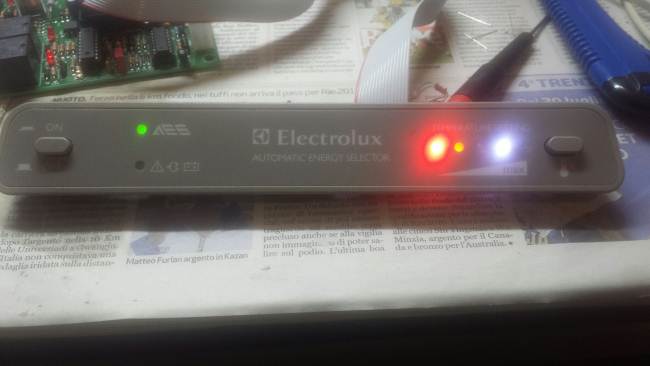

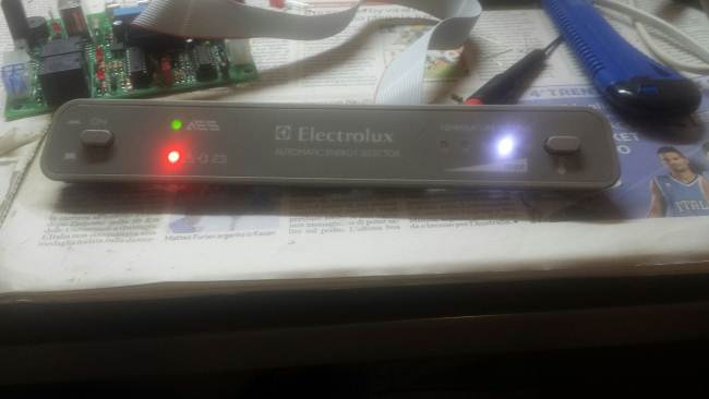

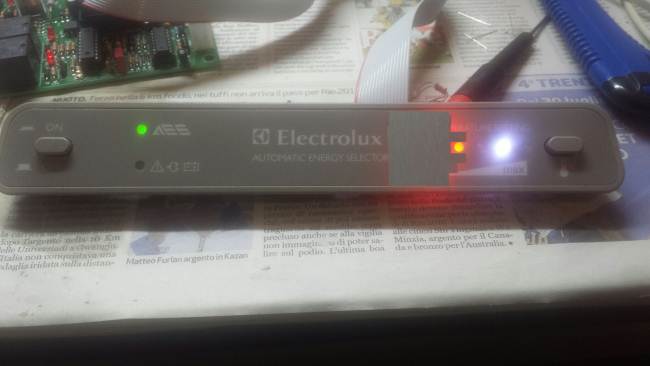

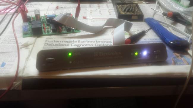

arrivati  i led
funzionamento 220
fuzionamento 12
blocco
funzionamento gas con  220 esclusa
funzionamento  a gas (mi ero scordato   la foto   e ho taroccato  una disponibile.
il led e giallo  )
i primi tre bianchi per la temperatura
min ..med .. max
rimane da testare le temperature sul frigo.
per  forzare il funzionamento a  gas  con 220 presente.. basta tenere premuto  il pulsante  della regolazione temperatura per piu di 2 secondi.
per ripristinarla   idem.
