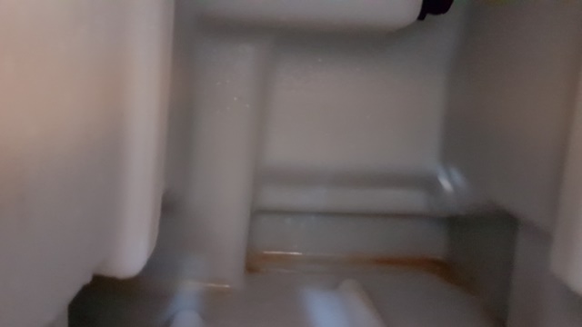

Oltre al danno, la beffa angry
Prima di salire sul carroattrezzi, avevo svuotato le chiare poi – andata come è andata – ho chiesto se possibile caricare l’acqua per la notte fuori dal deposito del carroattrezzi, ma ...
Purtroppo (avevo altre cose per la testa ...) non ho fatto uscire prima lo “sporco” dalla canna e dal vecchio rubinetto, si è depositata sul fondo del serbatoio della (penso) polvere di ruggine surprise
Ho pulito il serbatoio, entrando con la canna:
Mi piacerebbe togliere anche gli “ultimi rimasugli” … quindi pensavo di lasciare nel serbatoio – per una notte – dell’acido citrico, oppure amuchina, oppure cosa consigliate  ?
Grazie wink

"a naso" direi che un acido su ossido di ferro non fa proprio nulla, né lo dissolve e nemmeno lo lega. Unica cosa spugna, acqua, spugna, acqua.. fino alla completa pulizia. Ed attenzione alla pompa, la polvere di ferro è estremamente abrasiva oltre che intasante per il filtro e, ciliegina sulla torta, demolisce le cartucce dei miscelatori.

a naso direi che un acido su ossido di ferro non fa proprio nulla, né lo dissolve e nemmeno lo lega. Unica cosa spugna, acqua, spugna, acqua.. fino alla completa pulizia. Ed attenzione alla pompa, la polvere di ferro è estremamente abrasiva oltre che intasante per il filtro e, ciliegina sulla torta, demolisce le cartucce dei miscelatori.
Grazie del feedback yes
Il problema è che non ci si arriva nei punto dove la “robaccia” è rimasta ...
Vabbè, oggi pomeriggio mi inventerò qualcosa wink

secondo me quel po di macchia di ruggine, se è così attaccata e inamovibile, non dovrebbe andare neppure nella pompa.
Ma quando siamo in viaggio e prendiamo acqua da campeggi, AA, fontanelle varie, sicuramente viene sempre giu qualcosa come residui o sabbia, non mi preoccuperei piu di tanto.
Invece la polvere di ruggine mobile, secondo me si elimina dando con la canna dell'acqua dentro dal tappo rosso e tenendo il tappo di scarico aperto lasciando scorrere a lungo. Ovviamente bisogna essere in due e il secondo che sta al rubinetto, da mia esperienza è meglio che non sia la moglie laugh

secondo me quel po di macchia di ruggine, se è così attaccata e inamovibile, non dovrebbe andare neppure nella pompa. Ma quando siamo in viaggio e prendiamo acqua da campeggi, AA, fontanelle varie, sicuramente viene sempre
giu qualcosa come residui o sabbia, non mi preoccuperei piu di tanto. Invece la polvere di ruggine mobile, secondo me si elimina dando con la canna dell'acqua dentro dal tappo rosso e tenendo il tappo di scarico aperto lasciando scorrere a lungo. Ovviamente bisogna essere in due e il secondo che sta al rubinetto, da mia esperienza è meglio che non sia la moglie
Tommaso,
questo intervento l’ho già fatto … infatti sono rimasti solo dei – chiamiamoli – residui angry

Se è ossido di ferro come immagino, perché non prende semplicemente un magnete, lo attacca ad in filo o ad un legnetto che faccia da guida, e lo muove nel serbatoio fino a che non ha raccolto tutta la limatura di ferro/ residui ferrosi? Se invece sono macchie arancioni si lavano via con leggera abrasione (PE inattaccabile).
Ad un ferramenta o in internet di comprano dei magneti al neodimio estremamente potenti rispetto alle dimensioni, io ne ho diversi perché ho fissato le zanzariere a casa con quelli. magari potrebbe essere un'idea calare dal tappo centrale un magnete potente sigillato nella busta plastica da congelatore per raccogliere qualsiasi impurità ferromagnetica o paramagnetica all'interno del serbatoio e, di tanto in tanto, provvedere alla sostituzione del sacchetto.

La Coca-Cola contiene acido fosforico, che è più aggressivo del citrico. In questo caso, non azionerei la pompa per svuotarlo, soprattutto mai far passare la cocacola concentrata attraverso l'impianto... Butti la coca-cola
nel sebatoio, lasci agire una notte (un bottiglione da 2 L costa meno delle lattine). Aggiungi acqua al serbatoio, scarichi da sotto col tubino svuotamento (non passa dall'impianto) Aggiungi altra acqua, verifichi che le macchie di ruggine siano sparite. All'occorrenza ripeti, aspirando i residui col bidone. Per muovere la ruggine dagli angoli, se hai un'idropulitrice, infila la lancia dentro il serbatoio (dalla parte del tappone rosso) e punta verso gli angoli riottosi, poi magari la puoi raccogliere dalla parte dove ci arrivi... Sono solo spunti, magari hai altri strumenti con cui risolvi. Fai finta di essere sull'Apollo 13... Ciao da Massimo (Dash)
Si si … se metto la cocacola NON la faccio transitare dall’impianto, ma solo nel serbatoio yes
Ho anche l’idropulitrice (con il tubo per i canali piovani) ma non ho la possibilità di “operare” a casa, lo posso fare solo al rimessaggio, con tutte le limitazioni/and so on del caso ...
Penso di operare come segue:
  • verso nel serbatoio 4 litri di cocacola
  • attacco un panno in microfibra ad un piccolo manico (per riuscire ad arrivare anche negli angoli) e passo il serbatoio
  • lascio agire questa notte
  • domani mattina, sciacquo e risciacquo e vedo come viene

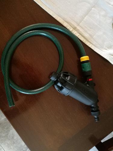

Volendo esistono appositi filtri gia dotati dei normali attacchi tipo Gardena:
Io trovo molto comodo un tappo di carico acqua con attacco tipo gardena, che metto al posto del tappo normale quando devo fare acqua (controllare che sia il modello con sfiato!):
simile a questo, così non cade a terra la canna dell'acqua, in tal caso basta un pezzetto di tubo con due femmine da collegare tra tappo e filtro, poi su tutti i tubi ho le femmine.
Non vorrei solo che il filtro in certi casi rallentasse troppo il flusso di carico se l'acqua ha poca pressione, o al contrario se ne ha molta crea troppa pressione nel tubo di carico.

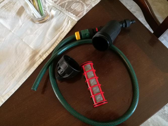

Io, invece dell'acquatravel (36,00 euro) uso questo (9,00 euro) che ha le stesse caratteristiche...:
Hai mica anche un link o qualcosa che possa aiutare a capire dove trovarlo?
A quel prezzo, e sembra identico, sicuramente è meglio.

con acido citrico per una notte viene a specchio

Hai mica anche un link o qualcosa che possa aiutare a capire dove trovarlo? A quel prezzo, e sembra identico, sicuramente è meglio.
In qualsiasi brico reparto irrigazione,in quei negozi che vendono tutto per l'agricoltura, su ebay (filtro per microirrigazione) questo però è da vedere che grandezza ha. Il mio è molto grande...
