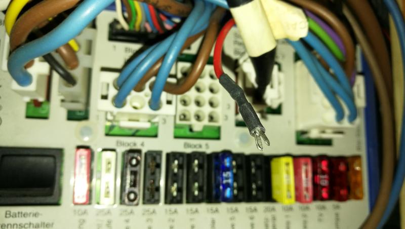

Altro quesito: nello spostare il selettore del tipo di batteria della centralina, ho notato che c'è un filo collegato in maniera poco stabile al blocco disponibile per l'aggiunta di accessori. Mi sapete dire come si chiama questo tipo di connettore?
L'ho aperto un po' e in questo modo sembra fissato un po' meglio, ma non mi sembra di certo una connessione particolarmente sicura.

Sono connettori tipo MOLEX, intendo il blocco di plastica bianco, poi ci sono i pin metallici, rispettivamente maschio o femmina. Quello semprerebbe spezzato, o non si capisce bene cosa.

Il Molex che sta sotto lo conosco. Guardando quel cavo, avevo dedotto che esistesse un connettore “libero” che non avesse bisogno della parte in plastica bianca superiore. In altre parole, direi che manca il blocchetto maschio e il cavo è stato adattato proprio estraendolo da tale blocchetto.
Chi ha fatto un intervento del genere meriterebbe di andare in castigo dietro alla lavagna... frown
maschio e il cavo è stato adattato proprio estraendolo da tale blocchetto. Chi ha fatto un intervento del genere meriterebbe di andare in castigo dietro alla lavagna...
Ora ho capito, qualcuno ha infilato semplicemente il filo nel buco , io lo metterei il ginocchio sui fagioli! angry
Il cavo puo uscire e andare a toccare altro creando danni, o come minimo se serve a qualcosa poi non farebbe piu il suo uso.
