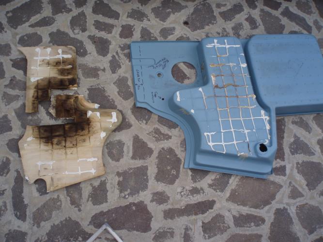

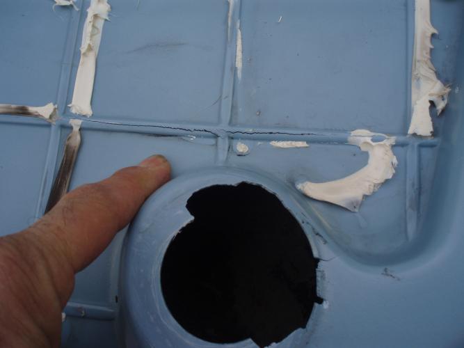

eccomi qua alle prese col bagno... Una semplice valvola del wc che perdeva mi ha spalancato il fai da te.
In ordine: la valvola perde, riempie il termoformato, trovo una pozza sotto il camper dalla quale deduco che c'è una perdita da qualche parte, morale il termoformato (che già era stato riparato dal precedente proprietario) ha crepe che fanno passare acqua che si incanala sotto la piletta, mi preparo alla riparazione con protectakote ma naturalmente in fase di carteggio trovo fori e crepe importanti in zona piletta, che non riesco a smontare, stucco quindi con vetro resina, carteggio e do il fondo. Sarebbe già bello così, ma nei prossimi gironi passerò la mano definitiva di protectakote.IMG_20171205_224527-1843x1382.jpgIMG_20171205_224548-1382x1843.jpgIMG_20171124_214708-1843x1382.jpgIMG_20171206_010944-1843x1382.jpg

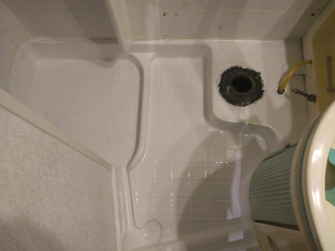

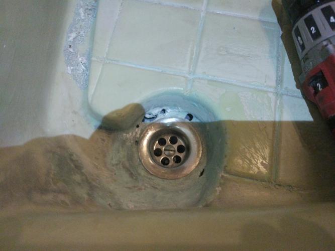

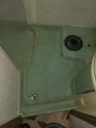

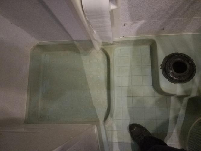

Il lavoro di per sé è veramente semplice, lunga la pulizia e la carteggiatura. Stuccare è veramente facile e la stesura del fondo aggrappante (quel bianco che vedi) mi ha stupito in quanto a semplicità: non cola e si uniforma diventando liscio.
ora mi rimane la finitura in ral 6019 che mi sono trovato da solo (con una tabella su internet e lo smartphone vicino alle plastiche), non sarà mai uguale, ma fra gli standard è quello che più si avvicina all'originale considerato poi l'invecchiamento e l'ingiallimento che non sono classificabili nelle sfumature di ral quello che ho individuato era l'unico utilizzabile.
Sarà bellissimo ma per la stesura occorre tempo 3 mani ogni 3 ore... E io il 14 parto

Bravo, lo dovrei fare pure io...che OO.
Che resina hai usato, epossidica o poliestere? Hai rinforzato sotto? Le crepe e crepette si creano proprio perchè sotto si creano dei "vuoti" e schiacciamenti...TUTTI i camper soffrono di questi difetti...a parte qualche VAS o AZ...che hanno i bagni in alluminio o addirittura di ceramica!

Bravo, lo dovrei fare pure io...che OO. Che resina hai usato, epossidica o poliestere? Hai rinforzato sotto? Le crepe e crepette si creano proprio perchè sotto si creano dei vuoti e schiacciamenti...TUTTI i camper soffrono di questi difetti...a parte qualche VAS o AZ...che hanno i bagni in alluminio o addirittura di ceramica!
Ciao, scusa il ritardo, super impegni tutto il giorno!
sto usando per la stuccatura stucco per vetroresina con fibre di vetro mentre il fondo è una vernice polimerica che crea un film di quasi un millimetro liscio resistente e elastico. In pratica non dovrei avere più problemi in quelle zone in cui il pavimento flette di qualche mm!
Deve venire liscio come l'olio

Ciao, scusa il ritardo, super impegni tutto il giorno!  sto usando per la stuccatura stucco per vetroresina con fibre di vetro mentre il fondo è una vernice polimerica che crea un film di quasi un millimetro liscio resistente e elastico. In pratica non dovrei avere più problemi in quelle zone in cui il pavimento flette di qualche mm! Deve venire liscio come l'olio
Bagno%20Ecovip%20049(1).jpgBagno%20Ecovip%20048.jpgsecondo me era meglio iniettare del poliuretano espanso, per rinforzare i vuoti creati dal marcimento del rialzo del piano lavabo, allego una foto da smontato del ex termoformato
Sicuramente sarebbe stato meglio ma molto più dispendioso in quanto a tempo e con l'incognita del termoformato a rischio rottura in fase di smontaggio. Ho valutato anche di iniettare qualcosa ma non me la sono sentita! Al massimo flette di uno o due millimetri, il mio è un compromesso!
