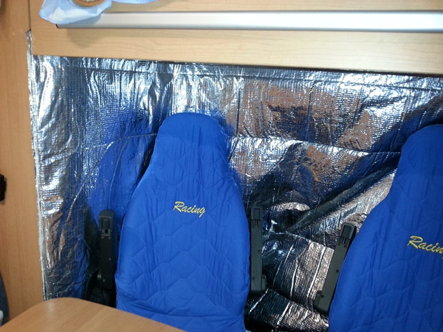

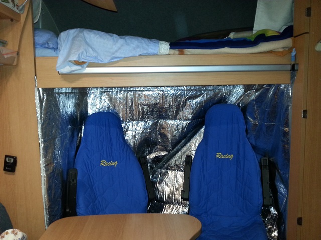

per la semi dinette, io lo scorso anno ho fatto così: in un negozio di bricolage ho acquistato un rotolo di materiale isolante a 5 strati (alluminio, ovatta, alluminio, ovatta, alluminio), e circa 12 metri di velcro. Siccome il materiale isolante (a Ferrara) lo vendono solo a rotoli, alla fine l’ho usato doppio ed ho ottenuto dieci strati di “oscurante interno”, che una volta applicato risulta così:
Per fissarlo ho applicato il velcro (adesivo) sia sui bordi in legno della cabina, che sulla parte in plastica sottostante al letto della mansarda (e ovviamente sull’isolante).
A mio avviso come estetica è altamente migliorabile, tuttavia quest’anno vorrei rivestirle la parte interna con della stoffa che richiami il colore del mobilio del camper). Ma l’efficacia è garantita.
Considera che fino all’anno precedente alla sera facevo cadere dal bordo del letto della mansarda una coperta di panno: al mattino quando mi sedevo al mio posto (dopo averla rimossa) dovevo mettere una coperta di pile sul sedile perché era molto freddo. Inoltre, dopo due anni di montagna, mi sono anche dotato di copricruscotto termico (quello della Larcos).
Altra cosa: io in sosta invernale in cabina metto sempre il ricircolo e chiudo i bocchettoni dell’aria.

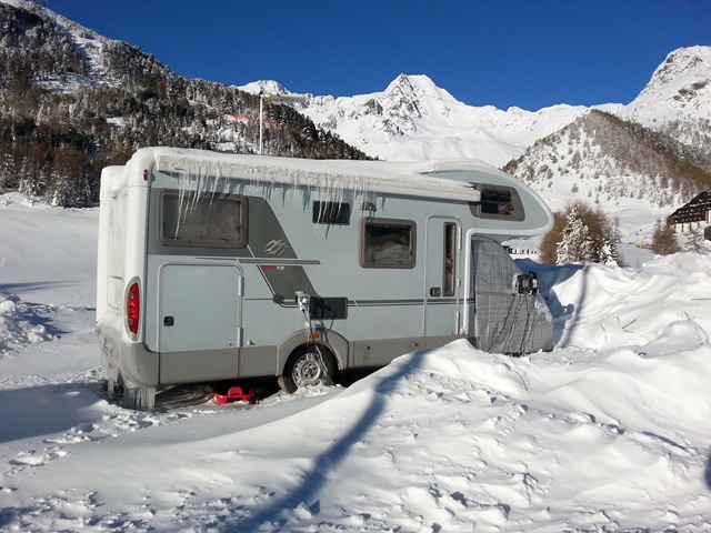

Per ciò che concerne la calpestabilità del tetto, ogni camper fa storia a sé. Dipende com’è il tuo. Il problema della neve sul tetto secondo me non è tanto legato al pannello, ma al peso. Il mio camper non ha la scaletta e due anni fa, a Maso Corto, ho avuto un po’ di timori. Al mattino, la situazione al di fuori del camper era questa:
Dopo la faticaccia che ho fatto per ottenere un minimo di spazio agibile intorno al vr (quello che vedi), al pomeriggio ne è caduta altrettanta …
Alla fine della bufera, e dopo il passaggio dello spazzaneve, la situazione era questa (e per fortuna che ero in aa con corrente e gas):
Da allora mi porto sempre (nel doppio pavimento) la scala di alluminio. Non si sa mai… magari è il caso di arrivare al tetto e, stando sulla scala, far cadere la neve fresca usando una scopa (io ne ho una con il manico telescopico). A prescindere dalla calpestabilità, io per motivi di sicurezza sul tetto innevato non ci metterei piede…

Ciao, anch'io sono appassionato di montagna e sci, l' anno scorso con mia figlia di 4 anni mi organizzavo così:
sci e scarponi nel gavone riscaldato esterno, io mi vestivo e vestivo anche lei per ultima, poi uscivo io con scapre da ginnastica (trekking se preferisci) aprivo il gavone e tiravo fuori tutti gli sci, mettevo gli scarponi io e poi prendevo quelli di mia figlia, lei mi aspettava dentro dietro la porta, la facevo sedere sul gradino interno e le infilavo gli scarponi (cerca di aprire la porta e tenerla aperta il meno possibile),  poi la facevo scendere e le chiudevo gli scarponi ( eravamo nel parcheggio della seggiovia quindi pochissimo da camminare) poi al ritorno slacciavo i suoi scarponi fuori, la prendevo in braccio e per ultimo aprivo la porta e la infilavo dentro, poi io rimettevo tutto via nel gavone e mi rimettevo le scarpe (ovviamente le scarpe ocupano meno spazio degli scarponi quindi le lasciavo sul gradino interno per farle asciugare. Tute da sci, guanti ecc. dentro nell' armadio riscaldato (se non lo hai porta un tubo basta piccolo all'interno), diventa un forno e asciuga tutto velocemente. Se vuoi fare lo scalda scarponi (mod. grand hotel) ti basta dividere il tubo che scalda il gavone, creare una sorte di piccolo collettore da dove usciranno "X" tubetti da far entrare negli scarponi..... in questo modo non consumi corrente e la spesa è minima !!!
Altro consiglio come già ti hanno detto, NON accendere mai il camper se non per partire e tornare a casa, se le temperature sono veramente basse, la batteria viene messa a dura prova dal motore e quello che consuma nell' accendere il mezzo non è detto che lasciando acceso il camper x 15 min si riesca a ricaricare.
Ultimi consigli,non diventare matto a scaldare o coibentare le grigie, parti da casa vuoto e con la valvola aperta, porta un secchio e quando arrivi mettilo sotto, ricordati solo di svuotarlo ogni tanto. Non partire con la valvola chiusa, se fa veramente freddo quando arrivi in montagna non lo riesci più ad aprire.Per le chiare normalmente la cisterna originale è sotto la dinette ( quindi coibentata), se proprio vuoi anche li  fai un paio di forellini sulla canalizzazione che passa vicino così scaldi la cisterna.
Buon divertimento.............
