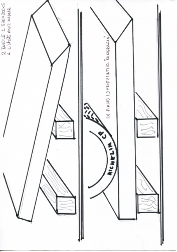

Ritornando alla domanda iniziale
CUNEI in campeggio ?
Io li ho appresso e sono i soliti Fiamma gialli
non li uso mai in quanto ho da tempo cambiato
sistema  , ed uso :
2 Tavole in legno o multistrato di betulla lunghi 600x250x50 spessore
4 Travetti trasversali ,ne ho di varie altezze
 (e li posso anche sovrapporre a croce )
per attivare anche a 20 cm.
Lo pneumatico ringrazia in quanto rimane a riposo IN PIANO
ed anche il FRENO a MANO non è sotto stress , e l'inverno non ghiaccia
Non si sporcano e non porto a casa fango e terriccio..
