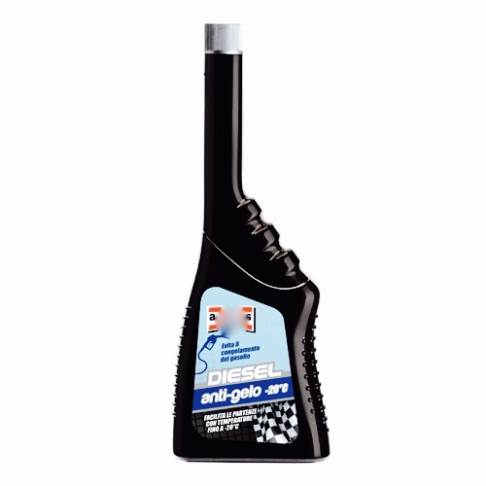

Piuttosto il phon è davvero una soluzione percorribile ?
http://tinyurl.com/od3vvte

Mi sono sempre chiesto anche io se il problema si risolve riscaldando il solo filtro, e il phon potrebbe farcela,.... però non si dovrebbe arrivare ad avere di questi problemi,.....e proprio quel additivo in foto, ne tengo sempre una boccetta, nel caso mi venissero dei dubbi e le temperature si abbassassero troppo.

Si, può aiutare, dipende molto da quanti gradi sottozero si è scesi!
Un'altro problema, sempre legato ai profondi sottozero, è il serbatoio stesso, che può anche mettere in crisi le pompe di travaso/bassa pressione, annegate nel serbatoio con il pescante ed il galleggiante.
in questi casi può bastare una pistola ad aria calda, ma di quelle...serie, professionali, non più il Phon asciugacapelli, per la verità anche per il filtro andremme molto meglio la pistola seria wink
Ovviamente, è molto più facile, conveniente, furbo, e rapido, usare dell'adittivo anti paraffine nel gasolio, ma....blush
