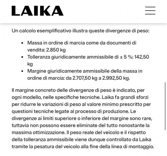

Sul listino laika è scritto chiaramente cosa è il peso in ordine di marcia…
https://www.laika.it/it/informa...

Si lo so e sembra comune ad altre aziende tedesche. Il problema e' che non e' comune ad altre non tedesche, vedi trigano  e quindi bisogna andarsi a leggere i regolamenti di tutti se vuoi paragonare diversi mezzi. Io pensavo bastasse leggere la voce peso , a listini di Camper online  ma non e' così.
Se si limitassero a scrivere la tara e via ... Poi ognuno da cosa ci mette e trae da sé le conclusioni.
bastasse leggere la voce peso , a listini di Camper online  ma non e' così. Se si limitassero a scrivere la tara e via ... Poi ognuno da cosa ci mette e trae da sé le conclusioni.
Trigano ti da il camper con la pesata certificata, comunque la regola del peso in ordine di marcia é quella e non altro.

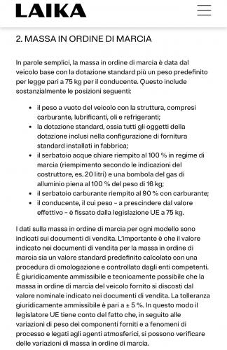

Hymer
2. Massa in ordine di marcia
In parole semplici, la massa in ordine di marcia è data dal veicolo base con la dotazione standard più un peso predefinito per legge pari a 75 kg per il conducente. Questo include sostanzialmente le posizioni seguenti:
  • il peso a vuoto del veicolo con la struttura, compresi carburante, lubrificanti, oli e refrigeranti;
  • la dotazione standard, ossia tutti gli oggetti della dotazione inclusi nella configurazione di fornitura standard installati in fabbrica;
  • il serbatoio acque chiare riempito al 100 % in regime di marcia (riempimento secondo le indicazioni del costruttore, es. 20 litri) e una bombola del gas di alluminio piena al 100 % del peso di 16 kg;
  • il serbatoio carburante riempito al 90 % con carburante;
  • il conducente, il cui peso – a prescindere dal valore effettivo – è fissato dalla legislazione UE a 75 kg.
Anche in Hymer i 20 litri non sono perentori ma indicati come esempio
