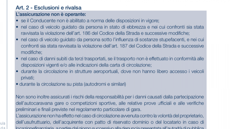

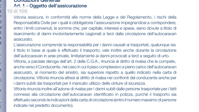

16/02/2006 65109
Inserito il 09/10/2019 alle: 20:14:15
L’ho trovato rinuncia alla rivalsa del sovrappeso senza citare fino a quanto, a voce 15%.
Peró non vale s uno ha bevuto o drogato.
poi ci sono le garanzie accessorie con rinuncia alla rivalsa nel caso uno è ubriaco fino a 3 volte o drogato.
Da qui la domanda, una garanzia esclude l’altra ?
Nel senso che l’assicurazione rinuncia alla rivalsa del sovrappeso se sei a posto con gli altri codici

Inserito il 11/10/2019 alle: 21:13:58
In risposta al messaggio di Grinza del 09/10/2019 alle 20:14:15
L’ho trovato rinuncia alla rivalsa del sovrappeso senza citare fino a quanto, a voce 15%. Peró non vale s uno ha bevuto o drogato. poi ci sono le garanzie accessorie con rinuncia alla rivalsa nel caso uno è ubriaco fino
a 3 volte o drogato. Da qui la domanda, una garanzia esclude l’altra ? Nel senso che l’assicurazione rinuncia alla rivalsa del sovrappeso se sei a posto con gli altri codici
intanto al momento non esistono contratti a "voce" ma vale quello che è scritto pertanto se è scritto che si rinuncia alla rivalsa anche se si è in sovrappeso che sia 10 - 15 - 20% non conta niente chiaro che se al momento si è drogati o ubriachi a quel punto l'assicurazione non risponde anche se pesi 100 q,li a meno che tu non abbia anche una rinuncia alla rivalsa in caso di superamento dei limiti alocolici o se sei drogato  in quel caso sei al riparo da tutto quanto.
16/02/2006 65109
Inserito il 12/10/2019 alle: 22:45:17
In risposta al messaggio di superduke46 del 11/10/2019 alle 21:13:58
intanto al momento non esistono contratti a voce ma vale quello che è scritto pertanto se è scritto che si rinuncia alla rivalsa anche se si è in sovrappeso che sia 10 - 15 - 20% non conta niente chiaro che se al momento
Questo é vero ma per alcune assicurazioni c’é il limite, per la Vittoria (ammesso non sia scritto da altre parti ) no e anche questo é strano, confermo che a voce mi dissero il 15% ma non sono riuscito a trovarlo.
La domanda di prima, forse mi sono spiegato male era, non é che vale solo una rinuncia alla rivalsa visto che fanno menzione? Anche qui andrebbe approfondito.

Inserito il 13/10/2019 alle: 23:27:13
In risposta al messaggio di Grinza del 12/10/2019 alle 22:45:17
Questo é vero ma per alcune assicurazioni c’é il limite, per la Vittoria (ammesso non sia scritto da altre parti ) no e anche questo é strano, confermo che a voce mi dissero il 15% ma non sono riuscito a trovarlo. La
domanda di prima, forse mi sono spiegato male era, non é che vale solo una rinuncia alla rivalsa visto che fanno menzione? Anche qui andrebbe approfondito. Nella mia polizza le rinuncia alla rivalsa non ho idea dove siano
ripeto vale ciò che è scritto e nel contratto non si parla di percentuali
riguardo alle rivalse non esiste che una esclude l'altra porto un esempio
hai un incidente con torto l'assicurazione paga il danno
hai un incidente con torto e sei fuori peso? con rinuncia attiva l'assicurazione paga il danno
hai un incidente con torto sei nel peso giusto ma sei drogato? l'assicurazione non paga il danno
hai un incidente con torto sei fuori peso e sei drogato? l'assicurazione non paga il danno
hai un incidente con torto e con patente scaduta non oltre un anno e sei fuori peso? l'assicurazione paga il danno
