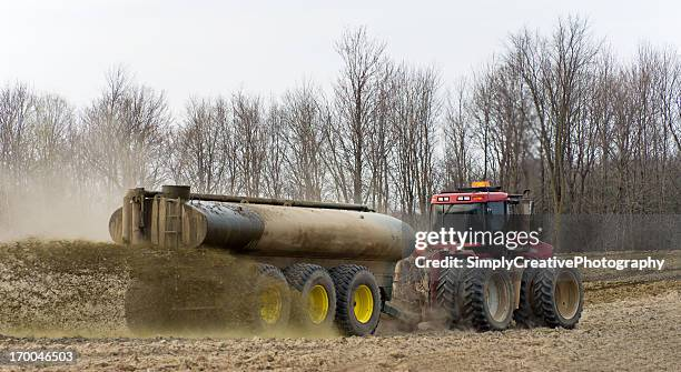

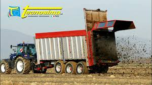

Noi no
Ma qualcuno sparge LIQUAMI NON PROPIO PROFUMATI
A TONNELLATE e poi la pioggia li porta nei torrenti e fiumi
Li è tutto corretto ?

Se non erro non sono liquami (nel senso di scarichi urbani), ma sono fanghi industriali che per magia diventano concimi.
Poi quello che cresce su quel terreno lo trovi al supermercato

Non credo proprio siano, e legalmente si possano buttare sulle coltivazioni, fanghi industriali....dovrebbero essere liquami naturali di mucche, ecc....che poi sulle coltivazioni ci vadano sostanze nocive, certo, ma in altro modo.
Almeno così dovrebbe essere.

Magari potessi darti ragione ... gli agricoltori vengono pagati per farsi concimare il compo in quel modo. le industrie "risparmiano" un mucchio di soldi sullo smaltimento.

In che zona, io abito confinante a campi, e la puzza è quella tipica del letame di bovino.

A me pare strano, perché se vengono beccati rischiano un processo penale per inquinamento ambientale
Quello che spargono nei campi non è altro che feci e urina degli animali

Esattamente non ricordo, era al nord / padania, era un servizio di report (rai3) di qualche mese fa. Come trasmissione potrebbe anche non piacere, ma se ancora non l'hanno chiusa è perché non l'hanno mai beccata a dire cassate. Sul sito della trasmissione si potrebbe ricercare il servizio
