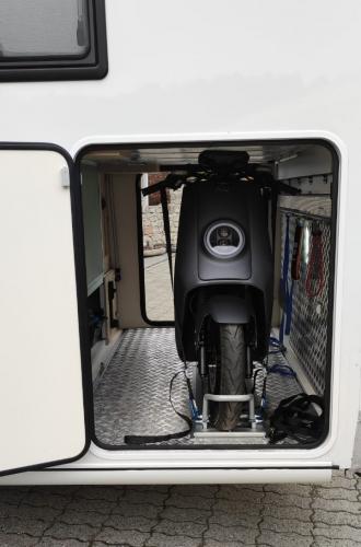

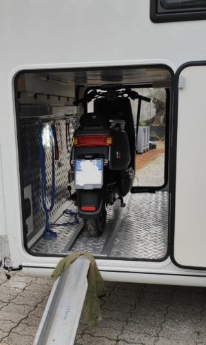

Puoi valutare anche uno scooter elettrico nel caso
io ho appena montato anche la slitta interna e devo dire comodità assoluta e da solo carico e scarico senza fatica e senza pericolo… magari tra un po’ valuterò anche il verricello elettrico ma più per sfizio di fare un po’ di fai da te e di gioia per l’hobby che per reale necessità, la slitta manualmente funziona alla perfezione senza fatica aggiuntiva!
l’unico vero svantaggio forse è il peso, il resto dei bagagli con calma si trova il posto in cui metterli

il verricello elettrico ma più per sfizio di fare un po’ di fai da te e di gioia per l’hobby che per reale necessità, la slitta manualmente funziona alla perfezione senza fatica aggiuntiva! l’unico vero svantaggio forse è il peso, il resto dei bagagli con calma si trova il posto in cui metterli
anche il mio amico di merende ha preso una lavatrice con le ruote, ha il faro triangolare, troppo limitativa per il mio girovagare, però in campeggio lui girava alla grande
Modificato da Hecktor2 il 03/12/2022 alle 20:14:23

mio padre si è flippato per sto coso e l’ha preso… che almeno avesse preso la misura prima di acquistarlo, come mostrato in altro post abbiamo rivoluzionato mezzo camper per farlo entrare!
poco convinto l’ho provato e grazie all doppia batteria in utilizzo “medio” ha autonomia di 100km circa che alla fine per il nostro utilizzo attuale è più che sufficiente. Purtroppo non siamo in una fase di vita in cui possiamo dedicarci ai viaggi in camper tutti i giorni e con attività in proprio e struttura ricreazionale aggiuntiva anche i weekend sono lavorativi. Quindi al momento questo elettrico basta ed avanza, in effetti negli ultimi 3 anni non avevamo più lo scooter tradizionale ed abbiamo fatto senza
