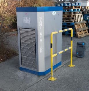

A Langenau ho trovato
questo
che forse é simile a quello che dici tu. Ho potuto scaricare solo la cassetta

In risposta al messaggio di Omar73 del 31/10/2021 alle 10:55:32
A Langenau ho trovato questo che forse é simile a quello che dici tu. Ho potuto scaricare solo la cassetta
Scusate ""anche @subalpino"" ma alla base delle colonnina cosa c'è ? Lì c'è lo scarico acque .
ovviamente non puoi salirci sopra con il camper per scaricare il serbatoio con vhiolotina ma ci metti il tubo prolunga  come ormai da anni lo sono i serbatoi con rubinetto e non ghigliottina

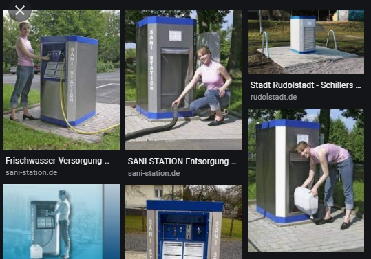

In risposta al messaggio di salito del 01/11/2021 alle 20:09:18
Scusate anche @subalpino ma alla base delle colonnina cosa c'è ? Lì c'è lo scarico acque . ovviamente non puoi salirci sopra con il camper per scaricare il serbatoio con vhiolotina ma ci metti il tubo prolunga  come ormai da anni lo sono i serbatoi con rubinetto e non ghigliottina
@ salito
Ho già una certa età ma credo di non essere completamente rinc.ito altrimenti lascerei a casa il camper.
Se c'è un chiusino a terra spero di vederlo.
Nei CS che ho trovato in Germania ci sono colonnine che NON hanno nessuna griglia/chiusino/tombino.
C'è solo lo scarico della cassetta con serrandina a tempo e ha il bordo a circa 20 cm da filo terra della colonnina, che possono diventare anche 40 o 50 da filo terra camper.
Quindi, per svuotare le grigie non serve a nulla una prolunga ma ti devi arrangiare con una bacinella,roller tank o con la cassetta del WC.
Io, in futuro, la risolverò diversamente perchè per problemi di accesibilità alla ghigliottina ho comprato una pompa maceratore e quel punto posso anche usare le grigie per lavare il campersmiley.
La ragazza in basso mostra anche che si può usare un tubo, ma non c'è la pendenza.
Modificato da Subalpino il 01/11/2021 alle 22:32:35

Inserito il 02/11/2021 alle: 08:41:57
La foto di quello in Germania ci sono a terra due griglie ed un coperchio.( Vedi post di @omar)
NElla foto postata da te c'è la foto di dove si introduce il tubo .
Forse non sei rinco.ma distratto si
Non è colpa mia se il mio ha lo scarico con un tubo con rubinetto e in dotazione tubo di circa due metri per raccordo .
Però quando hai la pendenza fastidiosa per vivere in camper usi i cunei...quindi se non hai la pendenza la crei con i cunei .
Vuoi montarti il maceratore ? Fai benissimo i soldi sono tuoi così pure il camper.

In risposta al messaggio di salito del 02/11/2021 alle 08:41:57
La foto di quello in Germania ci sono a terra due griglie ed un coperchio.( Vedi post di @omar) NElla foto postata da te c'è la foto di dove si introduce il tubo . Forse non sei rinco.ma distratto si  Non è colpa mia se
il mio ha lo scarico con un tubo con rubinetto e in dotazione tubo di circa due metri per raccordo . Però quando hai la pendenza fastidiosa per vivere in camper usi i cunei...quindi se non hai la pendenza la crei con i cunei . Vuoi montarti il maceratore ? Fai benissimo i soldi sono tuoi così pure il camper.
Permettimi almeno di dire che non tutti i mezzi sono fatti nello stesso modo.
Il mio furgone ha la saracinesca in centro al veicolo ed è molto bassa, potrei anche collegare una curva a baionetta da 3” ma a questo punto il tubo partirebbe da in altezza di 10 cm.
Quel tipo di colonnine sono spesso collocate sopra il marciapiede quindi il bordo sarebbe molto più alto.
Considerato che volevo automatizzare l’apertura, ho valutato che l’inserimento di una pompa è più semplice ed economico e mi risolve questi casi. Oltretutto non tocco il sistema esistente. Peraltro, avendo poco spazio a bordo, mi porto dietro un tubo da 25mm invece che uno da 70/80.
Onestamente non so se questa tendenza ad eliminare gli scarichi a terra sia dovuta a regole ambientali, per controllare meglio gli scarichi non pluviali.
Se così fosse potrebbe succedere che il fenomeno si allarghi ad altre aree.
