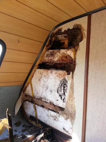

Ciao a tutti dall'ennesimo nuovo camperista, ho letto in lungo e in largo il forum, "vivendo" con voi, novita', idee, lavori, viaggi e finalmente ho ritirato ormai da un mese il mio elnagh clipper su base ducato ma sono subito nati i problemi: il frigo non funzionava e mi e' stato sostituito, il boiler perdeva acqua e dopo averlo sostituito, mi hanno dovuto anche rifare un pezzo di fondo che si era inzuppato d'acqua....nel frattempo faccio montare pannello fotovoltaico e inverter che mi vengono regalati dal concessionario per scusarsi degli inconvenienti.....
Tornato a casa, decido di voler rifare i mobili perche' mi sono accorto che gli esistenti oltre ad avere residui di muffa, erano anche stati "traforati" dalle viti che i vari prorietari hanno messo e tolto nel tempo e gia' che c'ero, parquettare il pavimento e rifare la tappezzeria....
Ovviamente anche il bagno richiede il mio intervento ma non mi spaventa il lavoro che ho deciso di affrontare.....
Purtroppo avendomi consegnato il camper senza aver fatto convergenza e nemmeno regolato i fari, decido di riportarlo dal concessionario e riscontro anche che le balestre oltre a lavorare in negativo, sono anche secche, quindi facendo la "mezza", montiamo gli ammorizzatori ad aria, mi fanno i vari lavori e mi faccio togliere anche una tavola di multistrato presente dalla meta' del corridoio fino al bagno, ( dovendo parquettare, voglio tutto in piano e liscio), ma togliendo questa aggiunta, si scopre che il fondo e' molliccio e scricchiolante.....il concessionario dice che e' dovuto al peso del serbatoio delle acque grigie, ma chissa' perche'....se appoggio il cacciavite, il fondo e' cosi' fine che si buca.
Inoltre oggi ho scoperto l'ennesima beffa: in mansarda probabilmente entra o e' entrata acqua.....dietro all'attuale carta da parati, il legno si e' sfaldato e il polistirolo e' bagnato......si vede anche la lamiera esterna....quindi mi sono fermato.....mandando una mail con foto al venditore.
MI chiedo se anche voi avete avuto gli stessi problemi e per quanto sia vero che il camper o si odia o si ama, mi sta scoraggiando.....l'ennesima pezza? l'ennesimo rattoppo? e' vero che sono in garanzia per 3 anni, ma non vorrei passarli sempre in officina....
Possibile che i concessionari siano disposti a metter sempre mano su un mezzo venduto, invece di controllare prima, avvisando l'acquirente che ci sono dei lavori da fare e quindi farli subito? insomma.....mi verrebbe voglia di ridarlo indietro.....oppure di proporre che mi venga rifatto a regola d'arte ( pur sapendo che non sarebbe la soluzione definitiva).

Hai una garanzia di 3 anni? Hai fatto un'estensione della garanzia? In teoria dovresti avere quella di un anno.
Comunque il problema appare abbastanza grave, da cosa racconti.
Sai, purtroppo le infiltrazioni non sai mai dove terminano. A quanto pare hai il camper infiltrato dalla mansarda al pavimento.
Se é veramente cosí secondo me lo puoi restituire e, se vuoi andare incontro al concessionario, prenderne un'altro.
Diversamente credo che tu sia nella posizione di poter richiedere il prezzo pagato indietro.

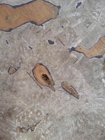

Ciao Adriano, no, non ho fatto un'estensione, e' garantito un anno per la meccanica e i sistemi di sicurezza e 3 anni per le infiltrazioni.....in effetti non so che dire, come ripeto, sono preso dallo sconforto, non so se continuare i lavori e affrontare il concessionario alla fine oppure andarci ( nel mio caso, tornarci per la seconda volta) e aspettare altri 20 giorni.......praticamente ho saltato il week end del compleanno di mia moglie ( dovevano darmelo il 16 aprile ma me lo hanno consegnato il 21), il 27 ci e' tornato e l'ho ritirato ieri...per trovarmi questa sorpresa oggi......quindi dopo il ponte del primo maggio, mi sa che salto anche quello del 2 giugno.....no comment.
questa e' la sorpresa......
questo 'e il pezzo di fondo da meta' corridoio al bagno che era nascosto dal multistrato che ho fatto togliere.....

non so quanto hai speso ma probabilmente hai speso poco ma per un mezzo in quelle condizioni anche se hai speso poco sono sempre troppi  , ti hanno imbiscottato con una garanzia di 3 anni , ti hanno rifilato un mezzo colabrodo , ti stanno prendendo per i fondelli anche se apparentemente fingono il contrario , ebbene ci hai chiesto cosa faremmo noi  ! , personalmente mi armerei di coraggio facendo valere i miei diritti andandoci fino in fondo perchè con quella tipologia di vendita io non ci starei e quel conce sa benissimo che colobrodo  ti ha venduto , non pensare minimamente che venga risanato a loro spese , dacci dentro di brutto a vai al sodo altrimenti con un colabrodo rimarrai , smenaci pure il costo del passaggio di proprietà ma cerca di fartelo sostituire il prima possibile ma il mezzo in sostituzione cerca di non acquistarlo con occhi e naso chiusi , questo è quello che farei
dal tuo profilo ho letto che sei di Tavazzano , se fosse Tavazzano tra Lodi e Melegnano siamo a un tito di schioppo e mi offro volontario nell'eventuale visione del camper sostitutivo , ora tu fatti su le maniche ma non per risanarlo ma per fartelo sostituire , quelle tipologie di vendite mi fanno imbestialire a meno che che tu ne eri consapevole  ma non credo

Non vorrei infierire, ma il consiglio buono è quello di Ecostar... il mezzo è pesantemente compromesso e le spese di ripristino sono alte, forse anche superiori al valore commerciale.
Valuta la risoluzione del contratto per evidente non conformità, se ti fanno storie metti in mezzo un avvocato che al limite ci perdi 1000/2000 euro ma non ti ritrovi con un mezzo che con tutta probabilità ti causerà molti più dispiaceri che gioie.
Ragionando, pensi seriamente che il concessionario risolverà problemi così grossi a regola d'arte o che sia maggiore la probabilità che metta delle gran toppe a breve durata, trattenendoti magari il mezzo per molto tempo in modo che ti passi la voglia di portarglielo?
La permuta con un mezzo dallo stesso concessionario lo prenderei come ultima spiaggia: se ti ha venduto un mezzo senza alcun controllo nè meccanico nè tantomeno in cellula - e non mi riferisco alle infiltrazioni, ma IL FRIGO?- è evidente che non dà molte sicurezze. Però, se ti dovesse proporre un mezzo molto ben tenuto a un prezzo congruo, come quello che ha pagato lui...

Secondo me ti hanno rifilato un accozzaglia di ruggine e marciume surprise
Dallo indietro subito e prendine un altro yes
Se non riesci a ripararlo a martellate deve trattarsi di un guasto elettrico.
