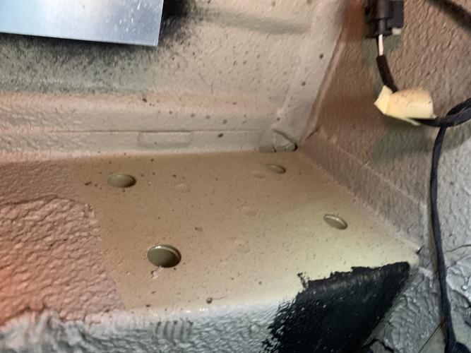

Per quanto riguarda il traino io al posteriore ho la seguente staffa (non ho ben capito se è originale Mercedes oppure  è stata installata da Hymer solo sul lato destro):

Per quanto riguarda il traino io al posteriore ho la seguente staffa (non ho ben capito se è originale Mercedes oppure  è stata installata da Hymer solo sul lato destro): Mauro
Si.. Simile alla mia. Solo che io ho il gancio traino che fascia tutto ilCu.o con il lamierato. Si attacca ai 4 longheroni longitudinali ( modello speciale che non è nemmeno Mercedes ma Daimler. Non ha solo 2 longheroni come di serie)
Ma non capisco.. Sta davanti alla ruota dietro? Non capisco proprio

Si.. Simile alla mia. Solo che io ho il gancio traino che fascia tutto ilCu.o con il lamierato. Si attacca ai 4 longheroni longitudinali ( modello speciale che non è nemmeno Mercedes ma Daimler. Non ha solo 2 longheroni come di serie) Ma non capisco.. Sta davanti alla ruota dietro? Non capisco proprio
ok, grazie!

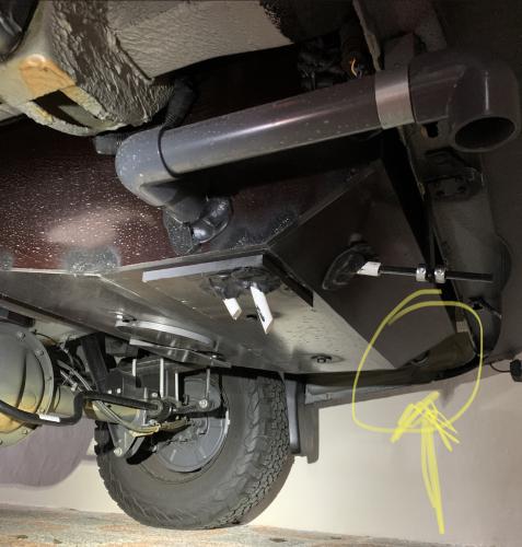

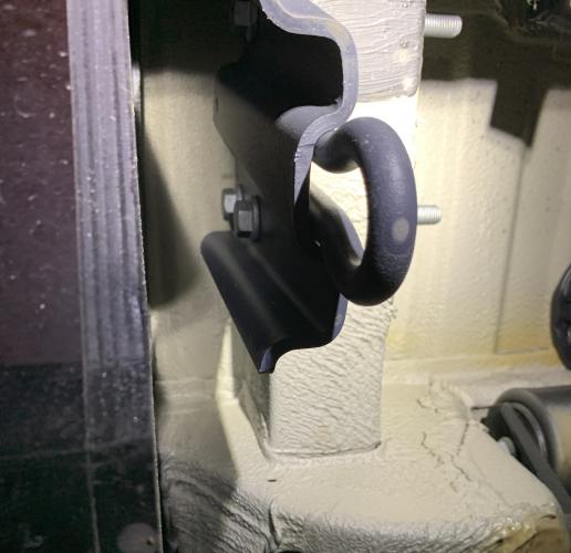

La staffa si trova tra il paraurti e la ruota posteriore (affianco al serbatoio delle grigie ossia quella scatola marrone che si intravede)
Nell'immagine seguente si intravede a sinistra la staffa in plastica del paraurti
La freccia gialla indica con esattezza la posizione della staffa

ok, grazie! La staffa si trova tra il paraurti e la ruota posteriore (affianco al serbatoio delle grigie ossia quella scatola marrone che si intravede) Nell'immagine seguente si intravede a sinistra la staffa in plastica del paraurti La freccia gialla indica con esattezza la posizione della staffa Mauro
Ah... OK ! Adesso l'ho inquadratayes nel verso giusto
Ma solo quelle due piccole viti? Saranno da 8 o da 10. Ma comunque non idonee se non per muovere il mezzo su asfalto piano.. Boh.. Spero ancora di aver visto male e poco perchè altrimenti su quello non ci farei troppo affidamento

Ah... OK ! Adesso l'ho inquadrata nel verso giusto Ma solo quelle due piccole viti? Saranno da 8 o da 10. Ma comunque non idonee se non per muovere il mezzo su asfalto piano.. Boh.. Spero ancora di aver visto male e poco perchè altrimenti su quello non ci farei troppo affidamento
Si infatti, come scrivevo a kiboko sul manuale Mercedes è chiaramente sconsigliato l'uso per il "recupero del veicolo".
Comunque sono tre bulloni (credo da 10mm)

OK. Mi era sfuggito il terzo.
Comunque sono pochi e lo scatolato cederebbe prima dei bulloni.
In pratica ci saranno dentro dei distanziali che fanno da supporto allo scatolato impedendone la lacerazione dello stesso.
Ma è troppo poco. Non rientra nel caso ci sia un soccorso fai da te ma nel caso del carro attrezzi per rimorchiarlo sulle rampe.

OK. Mi era sfuggito il terzo. Comunque sono pochi e lo scatolato cederebbe prima dei bulloni. In pratica ci saranno dentro dei distanziali che fanno da supporto allo scatolato impedendone la lacerazione dello stesso. Ma è troppo poco. Non rientra nel caso ci sia un soccorso fai da te ma nel caso del carro attrezzi per rimorchiarlo sulle rampe.
Sono d’accordo con te e sono contento di averlo scoperto prima di aver fatto qualche danno (merito della discussione originata da questo thread). wink
Quale potrebbe essere secondo te un upgrade un po’ più affidabile? Gancio di traino? Ho fatto installare da Mercedes la predisposizione  per il gancio di traino (dall’altro lato rispetto alla staffa ci sono tutti i cavi e gli spinotti) e altri 4 fori simmetrici rispetto a quelli della staffa (non so se sono quelli i punti di ancoraggio del gancio)

Sono d’accordo con te e sono contento di averlo scoperto prima di aver fatto qualche danno (merito della discussione originata da questo thread).  Quale potrebbe essere secondo te un upgrade un po’ più affidabile? Gancio
di traino? Ho fatto installare da Mercedes la predisposizione  per il gancio di traino (dall’altro lato rispetto alla staffa ci sono tutti i cavi e gli spinotti) e altri 4 fori simmetrici rispetto a quelli della staffa (non so se sono quelli i punti di ancoraggio del gancio) Mauro
Guarda.. Non ne ho la più pallida idea!
Non saprei consigliare senza vedere. Posso solo pensare che, se predisposto, un gancio traino omologato sia abbastanza tosto. Considero il fatto che è comunque studiato per il lavoro da affrontare come sia studiata la sede dello stesso. Ma immagino sia superfluo dirlo.
Vorrei dire: Un verricello non ci starebbe male. Se è come penso magari esiste anche il supporto verricello da porre dietro! Se si, quello credo sia anche più robusto visto le condizioni di lavoro.
