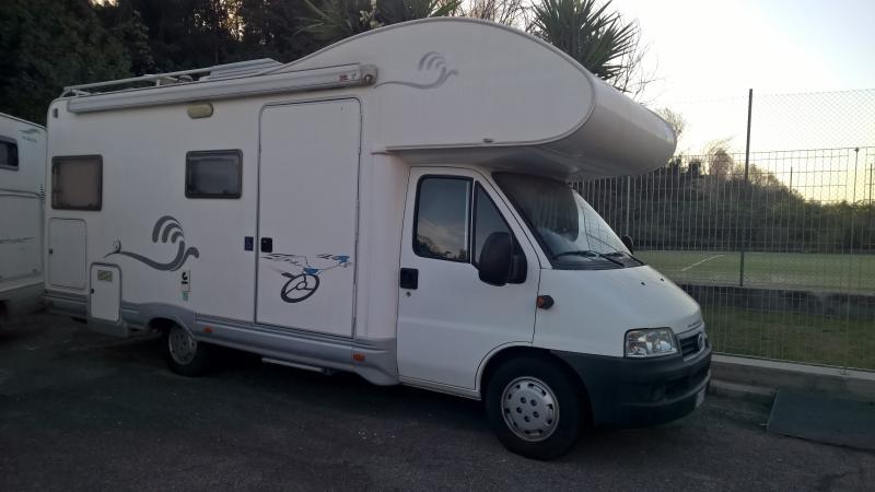

Lorenzo, scusa se rispondo solo ora ma tu sai che il nostro tempo è dominato da altri problemi. ti avevo promesso qualche foto, te la posta anche se hai perso interesse per l'argomento
questo è il nostro camper visto
da fuori. è un SEA CBT. la porta è larga per permettere l'ingresso della carrozzina tramite la pedana elettrica installata.

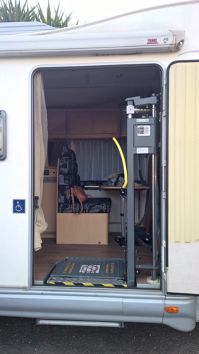

questa è la porta d'ingresso, la pedana è chiusa, la vedi in basso sul pavimento.

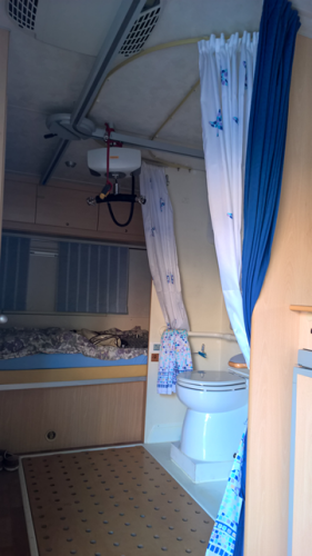

questa è la parte posteriore, in fondo il letto matrimoniale. in alto vedi il sollevatore ed il binario dove scorre. a destra il bagno, tutto aperto e con due tende che lo chiudono. quella bianca tutta intorno, quella blu lo isola dalla parte anteriore. il bagno l'ho cambiato, ho messo un wc in ceramica (un po' più grande di quelli classici dei camper), ed ha un serbatoio per le acque nere maggiorato con un maceratore.

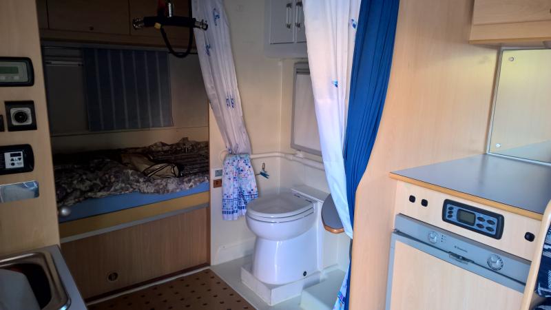

qui il bagno si vede meglio

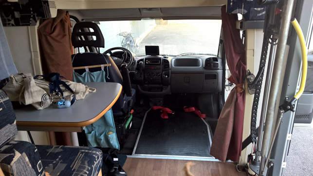

questa è la parte anteriore. il sedile del passeggero è stato tolto e sostituito con quella pedana a terra per permettere alla carrozzina di essere messa li. in pratica si viaggia in carrozzina, ancorata a terra. questo permette anche di spostare indietro la carrozzina per allungare un po' le gambe.

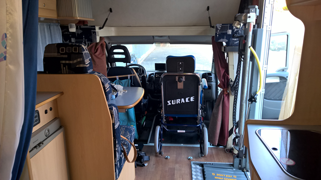

qui vedi la carrozzina messa al suo posto per il viaggio. quei due supporti che vedi a terra tra le ruote servono per ancorarla, ce ne sono due simili anche davanti.
il binario in alto (terza foto) permette ad una persona di essere spostata dal letto al bagno (si vede lo scambio in alto) e fino davanti, al posto del passeggero. in questo modo posso usare il sollevatore da qualsiasi punto del camper per andare a letto oppure al bagno.
il camper originale aveva solo la pedana per l'entrata. io ho fatto mette il binario con il sollevatore (il camper è stato rinforzato esternamente sul tetto per poter sopportare il peso), ho fatto togliere il sedile del passeggero e fatto fare il lavoro con i supporti a terra per l'ancoraggio della carrozzina (omologati alla motorizzazione), ho sostituito il water e il serbatoio della acque nere aggiungendo anche il maceratore, ho messo un inverter piccolo (600 watt) per ricaricare il sollevatore e le altre cose (cellulare, computer ...)
