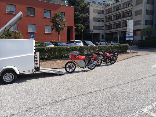

18/10/2009 6763
Inserito il 26/11/2019 alle: 11:51:35
In risposta al messaggio di Fegataccio del 15/11/2019 alle 23:17:37
io sto per comperare questo...
non so casa costi un rimorchio così, però non lo vedo molto sicuro, con tutti i vandali che girano è un’attimo trovartelo tagliato per vedere il contenuto, capisco che basterebbe aprirlo ma di solito hanno fretta, tagliano e via, io fossi in te ne cercherei uno in vetroresina o pannellato come questo
https://www.subito.it/accessori...
il mio lo ho preso usato
a fatica riesco a mettere due moto, comodamente metto la BMW R1150R con tutto l’occorrente

In risposta al messaggio di Hecktor2 del 26/11/2019 alle 11:51:35
e via, io fossi in te ne cercherei uno in vetroresina o pannellato come questo il mio lo ho preso usato a fatica riesco a mettere due moto, comodamente metto la BMW R1150R con tutto l’occorrente
1250€.
18/10/2009 6763
Inserito il 26/11/2019 alle: 14:53:23
In risposta al messaggio di Fegataccio del 26/11/2019 alle 14:18:36
1250€.
il mio usato lo ho pagato 2500, io fossi in te aspetterei l’occasione giusta
