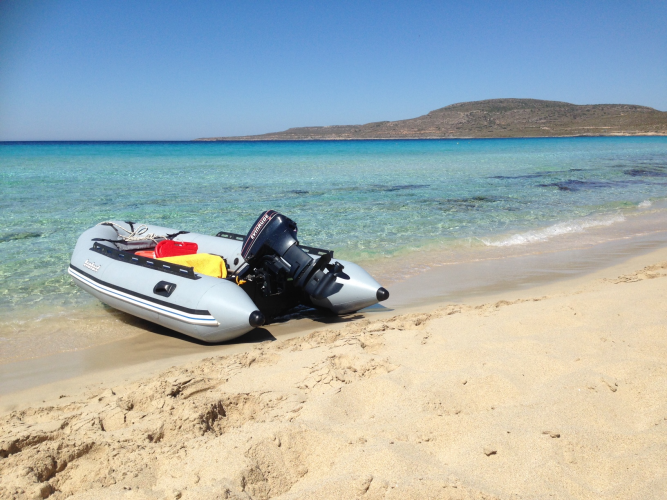

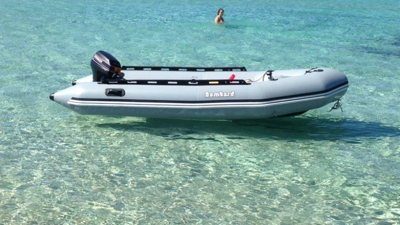

Camper e gommone ovvero il massimo per una vacanza a 360°

Ciao! Che modello è?!

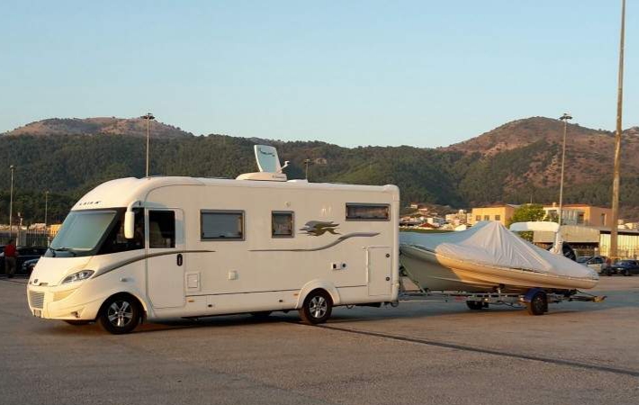

Ciao non me ne voglia maleSaxTheMax ma di forum c'è anche gommoni.it, tieni presente che con quel gommone che tu hai postato le foto di regola al mare non potresti andare oltre il mezzo miglio dalla costa, tutti i gommo-camperisti o quasi hanno incominciato come te, ma nel giro di qualche anno sono passati a categorie superiori parlo di gommoni, io per esempio sono partito con un Zodiac340+15CV passato poi a un Selva570+100CV ora un MAR-CO TWENTY 640+200CV.
Questa è la foto del mio ultimo trenino quasi 16 m

è un Bombard aerotec 380,purtroppo non più in produzione ma ancora reperibile,
è il vero gommone da camper,entri in acqua quando e dove vuoi,è leggero(questo pesa 39kg),non ti spacchi la schiena quando lo sposti,naviga decentemente grazie alla sua carena a V molto pronunciata.
 Ne possiedo due di questi in foto,se vuoi uno te lo posso prestare perché tu faccia la tua prima esperienza.
Il gommone della foto può navigare fino a 3 miglia.

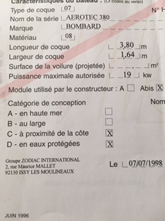

@smilzo
nessun problema figurati il mondo è bello perché è vario però non diamo indicazioni sbagliate prego...
il gommo che ha postato farakio ne è un esempio...
la navigazione per i battelli omologati CE non è determinata dalla lunghezza ma dalla loro categoria di progettazione ed omologazione e la stessa (a parte per la D) non sancisce mai distanza ma solo condizioni meteomarine...
l battello in questione se omologato in categoria C deve rispettare le prescrizioni della stessa e l'utente dice 3 miglia perchè probabilmente ha a bordo le dotazioni corrispondenti.
Queste sono le categorie:
• categoria A: navigazione senza alcun limite;
• categoria B: navigazione con vento fino a forza 8 e onde con altezza significativa fino a 4 metri (mare agitato);
• categoria C: navigazione con vento fino a forza 6 e onde di altezza significativa fino a 2 metri (mare molto mosso);
• categoria D: navigazione con vento forza 4 e onde di altezza significativa fino ai 0,3 metri.
Non sono previsti limiti di navigazione espressi in miglia di distanza dalla costa.
In realtà la categoria D ha una "premessa" che dine "in acque protette" in quanto è quella riservata ai tender...

Grazie Sax,ti ringrazio per la completa descrizione dei limiti di navigazione.
Mi sono limitato a dare una nota generica specificata sulla dichiarazione di conformità del gommo in questione
Converrai con me che con un qualsiasi gommone di questa categoria il nostro nuovo amico gommonauta non navigherà mai a 12 miglia dalla costa.
Io no di certo ma forse neanche tuwink
