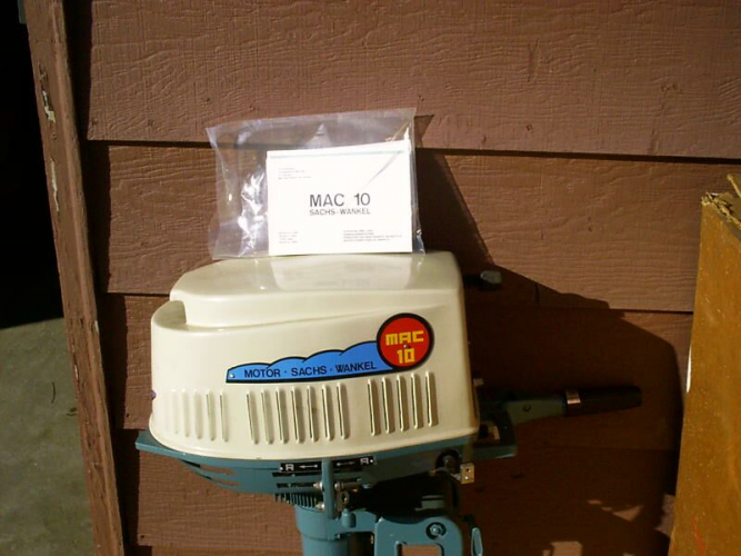

Il problema maggiore sarebbe di reperire eventuali ricambi forse neanche negli USA già non facile per i vecchi Evinrude/Johnson pre BRP
In effetti…..yes
........................................ mi sento un uomo vero solo quando sono in mare
24/01/2008 10485
Inserito il 13/03/2020 alle: 10:24:31
Ho usato per oltre 10 anni in quasi tutto il mediterraneo un
"favoloso" Wankel Sachs rotativo , rumoroso ma esuberante
poi donato ad un museo perchè se ne ricordasse la esistenza.
su un Novurania da 4 mt.
Ora sostituito con un Selva 15 cv. 2T
https://digilander.libero.it/OL...
Modificato da franco49tn il 13/03/2020 alle 10:29:58
