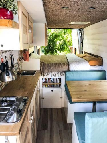

Voglio fare una cosa semplice come quella in foto, senza bagno, ma solo letto, una batteria di servizio ed eventualmente un lavandino che lavora con due bidoni (carico, scarico).

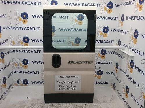

se il furgone non ha i due finestrini sulle porte posteriori, penso che tu li possa applicare senza troppa preoccupazione perchè molti furgoni li hanno, mentre lateralmente non li metterei, neppure sul portellone, perchè si capisce subito che dentro è stato modificato, e quindi attira i controlli.
Per le porte posteriori potresti anche usare i finestrini apribili appositi per Ducato che una volta chiusi sono identici a quelli fissi di serie e nessuno se ne accorge.

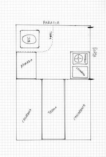

La prima cosa da fare è quella di fare il pavimento, metterei uno strato di isolante e poi sopra un pavimento di compensato di circa due cm di spessore sul quale poi incollare un linoleum. Poi il rivestimento interno di pareti e tetto, che ache quello puo starci e essere fisso. Prendi del poliuretano in lastre e tagli vari pezzi e li incolli alla lamiera per ricoprirla tutta, poi puoi usare dei pannelli di compensato nobilitato (userei bianco che è luminoso e non color legno) per fissarli alle pareti avvitandoli sugli scatolati di rinforzo. Ovviamente questo punto non è coibentato, ma sono fatti così anche i furgonati di serie. Sempre sugli scatolati (o sul pavimento) prevedere degli agganci per dei mobili rimovibili.
Farei due cassapanche laterali nella parte posteriore, che coprono i passaruota , alte come una seggiola (considerare lo spessore del cuscino) , e tra le due cassapanche un tavolo abbassabile che una volta abbassato fa un piano letto.
Il mobile cucina lo farei nella luce del portellone laterale occupandone poco piu della metà, e fissato con alcuni ganci a leva al pavimento. Nel mobile sarebbero contenute due taniche, una con pompaa immersione per acqua pulita e una per l acqua di recupero.  Per il fornello userei uno di quelli a un fuoco, della campingaz , piatto e con la cartucia di gas incorporata, che non ti costringe a impiantii o prese d'aria. Appoggiato sul piano cucina eventualmente prevedendo un sistema a incastro.
Questo mobile cucina si potrebbe facilmente sganciare e mettereall esterno per esempo in campeggio, e comunque essendo rimovibilese vai a revisione lo togli, togli i lavolo e cuscini e è un semplice furgone con cassoni di legno sui passaruota (quelli possono stare fissi). I cuscini che fanno da schienale vanno messi sul tavolo per completare il letto.
Togliendo il piano tavolo, ti puo consentire anche occasionalmente di trasportare cose ingombranti, come una bici o anche una moto.
Nella parte alle spalle della paratia, sulla sinistra, ci metterei il WC portatile, e una tenda da tirare attorno quando lo usi.
Subito davanti alla cassapanca sinistra un armadio che arrivi a circa 30cm dal soffitto (per poterlo muovere facilmente) e appoggiato alla parete, fissato con due ganci a leva, quindi rimovibile in un minuto. Contribuisce a delimitare lo spazio dedicato al WC portatile.
Per "ganci a leva" intendo una cosa come QUESTI , che sono anche regolabili permettendo una installazione piu semplice. Il gancetto va fissato alla parete o al pavimento e la parte con la leva al mobile.
Ovviamente alla parete vanno avvitati o rivettati sugli scatolati metallici del furgone e non sul compensato.
Sicuramente uno schizzo fatto in due minuti le proporzioni non ci sono, ma tanto per dare un idea di come farei io.

PS: replicare quello in foto ti complica le cose, spreca tanto spazio e renderebbe gli spazi angusti e infivibili.

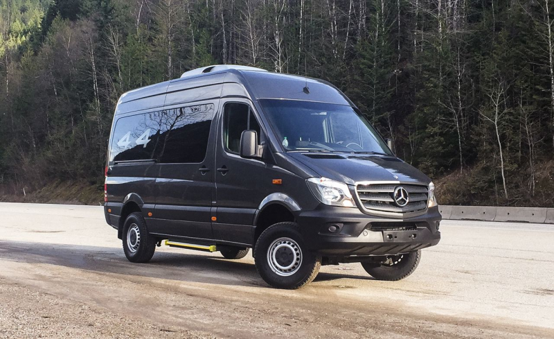

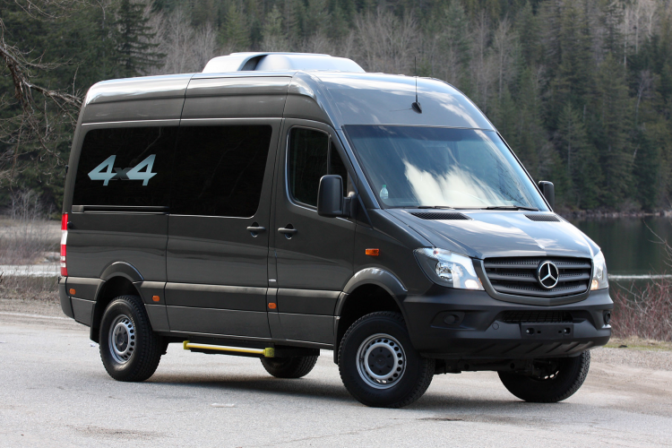

La mia idea di usare uno Sprinter finestrato, infatti prevederebbe vetratura super nera, e tamponare dall interno con tappetini coibentati i vetri posteriori e fare il letto alla altezza della base dei vetri così da sfruttare tutta la larghezza.
La mia idea sarebbe un furgone così, che non deve assolutamente sembrare un camper ma un semplice pulmino trasporto persone anche un po elegante e così si puo parcheggiare come qualsiasi autovettura
Usare invece un furgone lamierato, trasformandolo, si vede sempre che è un camper e dove non possono accedere o parcheggiare i camper si è fregati.

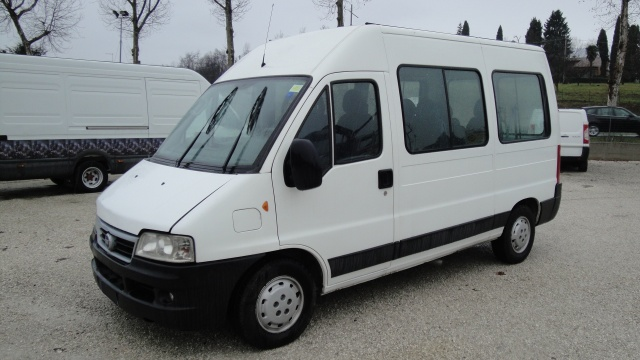

Questo modello di ducato ha il portellone più arretrato rispetto al modello attuale quindi la disposizione cambia un po'.
Anche io consiglio la trasformazione da trasporto cose a persone così puoi togliere la paratia che ingombra molto e sfruttare i sedili anteriori che girati, saranno rivolti verso un tavolino senza panca (grosso problema in fase di omologazione di un van fai da te).

Cerco di essere piu chiaro. La carrozzeria è fatta da pannelli di lamiera singola, e da scatolati metallici, o nervatureo costole, chiamale come vuoi, che sporgono verso l interno della carrozzeria e in quei punti la lamiera
è doppia. Puoi mettere viti o rivetti solo in quei posti dove la lamieraè doppia. Se il compensato appoggia su questi scatolati, per fissare i punti di aggancio dei mobili puoi forare compensato e lamiera e fissare i ganci con viti o rivetti che prendono compensato e lamiera. Un consiglio, quando farai questi buchi, infila un pezzo di legno sulla punta del trapano così che spunt solo un centimetro, in questo modo eviti che quando fori scappi e vada a ammaccare la lamiera esterna, che poi si vede. Per l impianto elettrico intendo che bisogna fissare dei tubi corrugati flessibili ma ben fissatii o fascettati entro i quali infilare i fili, mai mettere i fili e poi chiudere con i pannelli. Se vuoi fere anche un arredamento complicato , però lo devi fare in blocchi fissati con i ganci che ti ho detto, e tutti rimovibili. Quindi primo fare il pavimento, poi rcoibentare e rivestire le pareti e tetto, poi a quel punto fare dei blocchi di arredamento estraibili e non fissati se non con i ganci, o al pavimento o i mobili altii anche alla parete. Segna a matita sul tivestimento interno i punti in corrispondenza degli scatlati (ma si sente battendo con un martelletto)  dove poi potrai fissare i ganci. Eviterei comunque i mobili pensili che sono una complicazione enorme, eventualmente in alto mettere delle reti elastiche all interno delle quali riporre oggetti vari o abbigliamento, come nelle barche a vela. Il furgone mi sembra bello, ma io avrei acquistato un furgone vetrato 9 posti che eliminava tutta la parte dei problemi burocratici e legali della cosa.
@ IZ4DJI  Grazie anzitutto! :D
Riguardo a:
Io immagino il corrugato (all'interno del quale successivamente farò scorrere i fili elettrici) che dal vano passeggeri bucando la paratia arriva nell'intercapedine tra carrozzeria e pannelli di legno, ma poi?
Purtroppo entro il mio budget non ne ho trovati.. Inoltre io viaggio dall'altra parte del mondo per 6 mesi, e il furgone lo lascio a casa, e gli altri 6 viaggerei col furgone. Quando il furgone lo lascio a casa posteggiato per strada (non posso permettermi di pagare alcun parcheggio) ho paura che qualcuno incuriosito spaccasse i vetri ed entrasse (dove lo lascerei, ahimè, può accadere).
Per aspetti legali intendi che avrei potuto togliere la paratia vero?
A quel punto però se sul libretto avessi avuto scritto "trasporto persone" non avrei più potuto trasportare cose e dunque montare tutta quella roba no?
Te lo chiedo perchè devo ancora fare il passaggio di proprietà e credo che il mio rivenditore sia in grado di far fare questa modifica al libretto.

Questo modello di ducato ha il portellone più arretrato rispetto al modello attuale quindi la disposizione cambia un po'. Anche io consiglio la trasformazione da trasporto cose a persone così puoi togliere la paratia che
ingombra molto e sfruttare i sedili anteriori che girati, saranno rivolti verso un tavolino senza panca (grosso problema in fase di omologazione di un van fai da te). subito dopo , attaccato al tavolo il bagno e poi letti longitudinali, mi pare che questo modello è più stretto dell'attuale. letti che farei più alti possibili in modo da avere un gavone capiente. di fronte al bagno blocco cucina (vedi sito Reimo), frigo a compressore bombola da 5 kg o se sufficiente fornelletto con bombole usa e getta. Secondo me il fatto di fissare stabilmente dei ganci alla scocca viene considerato come modifica strutturale che andrebbe fatta da allestitore. Non ci ho ancora parlato ma quando farò il mio van andrò da un  allestitore qui in paese che mi aiuta con la pratica per la conversione. Mandi Paolo
Convertire un veicolo merci a trasporto persone non è cosa facile, anzi parecchio complicata, anche ammesso di mantenere solo due posti in cabina, ci sono tante normative diverse da rispettare sui due veicoli.
A quel punto tanto vale trasformare a camper, almeno si paga meno di bollo e assicurazione.
Un furgone paga un pelino meno di bollo rispetto a un trasporto persone, ma paga molto di piu di assicurazione e quindi è parecchio costoso da mantenere. Un camper è quello che paga meno di tutti.
Prima parlavo della maggiore semplicità di usare un pulmino vetrato traspporto persone perchè basta togliere i sedili, cosa consentita sempre, e non c'è paratia e ci sono gia le finestre, e quindi nessuna modifica ne burocratiaca ne strutturale.
Per dei piccoli ganci rivettati sulla scocca, sicuramente non serve nessun autorizzazione, è come se uno in un camioncino avvita dei ganci dove fissare la scopa wink.
Io, se farò un furgonato, NON voglio che sia immatricolato camper proprio per non sottostare ai divieti per camper, e lo vorrei M1 trasporto persone vetrato perchè si va e si parcheggia dove va chiunque con la sua auto senza problemi o divieti, ma comunque con le finestre e quindi luce e aria e non murato vivo dentro la lamiera di un furgone e dovere scendere sotto la pioggia per andare dietro.
Usando un trasporto persone basta mettere le basi girevoli ai due sedili cabina (lo Sprinter le puo avere di serie) e smontare i sedili e fare un arredamento con blocchi rimovibili che in pochi attimi si tolgono, rimane immatricolato M1 e non c'è altro da fare.
Se un domani si vuole rivendere si tolgono i mobili e in 5 minuti si rimettono i sedili.

In risposta al messaggio di fabrifabri del 20/01/2019 alle 21:00:40
@IZ4DJI Grazie anzitutto! :D Riguardo a: Per l impianto elettrico intendo che bisogna fissare dei tubi corrugati flessibili ma ben fissatii o fascettati entro i quali infilare i fili, mai mettere i fili e poi chiudere
con i pannelli.  Io immagino il corrugato (all'interno del quale successivamente farò scorrere i fili elettrici) che dal vano passeggeri bucando la paratia arriva nell'intercapedine tra carrozzeria e pannelli di legno, ma poi? Il furgone mi sembra bello, ma io avrei acquistato un furgone vetrato 9 posti che eliminava tutta la parte dei problemi burocratici e legali della cosa.  Purtroppo entro il mio budget non ne ho trovati.. Inoltre io viaggio dall'altra parte del mondo per 6 mesi, e il furgone lo lascio a casa, e gli altri 6 viaggerei col furgone. Quando il furgone lo lascio a casa posteggiato per strada (non posso permettermi di pagare alcun parcheggio) ho paura che qualcuno incuriosito spaccasse i vetri ed entrasse (dove lo lascerei, ahimè, può accadere). Per aspetti legali intendi che avrei potuto togliere la paratia vero? A quel punto però se sul libretto avessi avuto scritto trasporto persone non avrei più potuto trasportare cose e dunque montare tutta quella roba no? Te lo chiedo perchè devo ancora fare il passaggio di proprietà e credo che il mio rivenditore sia in grado di far fare questa modifica al libretto.
Ovviamente i fili dovrano andare dove servono e solo una volta fatto un progetto lo saprai. Come minimo una plafoniera a led al scentro del tetto e una presa di corrente vicino a dove andrà il mobile cucina per la pompa acqua.
Nel furgone la paratia la devi lasciare e basta, non c'è neppure da pensare.
La trasformazione a trasporto persone cioè a autovettura è praticamente impossibile e anche se lo fosse comporterebbe modfiche che costerebbero quasi quanto hai pagato il furgone. In ogni caso in una autovettura tu puoi portare tutto cio che vuoi che sia di tua proprietà, e puoi caricare chi vuoi, come fai con la tua macchina.
Ci sono kit di mobii a incastro per parechcie auto come il Doblo o simili.
Però, visto che hai quello, inutile pensare a altro. Secondo me l unica soluzine è fare un arredamento facilmente rimovibile e il piu spartano possibile, il minimo sindacale per poterci vivere, ma non volere farlo assomigliare a un camper come quelli in commercio, che non avrebbe senso.
