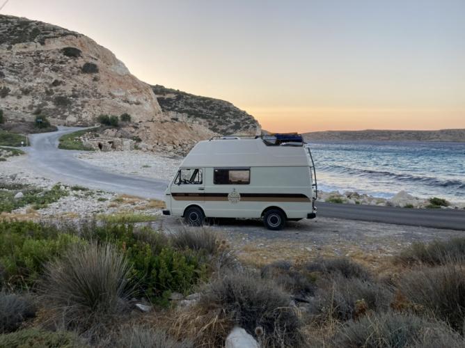

Ciao a tutti.
Mi sono appena iscritto al Forum e sono proprietario da 15 anni di uno Sven Hedin su base LT28 del 1982 con cucina posteriore, motore 6 cilindri 2.4 aspirato codice CP, acquistato 15 anni fa dallo zio di un amico, che lo comprò nuovo in germania per poi immatricolarlo e omologarlo in Italia. Dopo anni di restauro e viaggi con la mia famiglia mi sono molto affezionato a questo camper e ora vorrei iscriverlo all’Asi. Prima di farlo dovrei peró risolvere alcune incongruenze costituite da errori di trascrizione e omologazione avvenute nel passaggio dall’immatricolazione tedesca a quella italiana. In quel frangente, l’agenzia a cui si rivolse l’ex proprietario commise alcuni errori più o meno gravi di trascrizione e inserimento dei dati di omologazione e vorrei farli correggere in motorizzazione, essendo il mio camper ancora conforme all’originale.
Il problema specifico per cui chiedo aiuto a voi è che dovrebbe essere omologato 6 posti in marcia e invece lo è solo per 4, pur avendo 6 posti cinturati originali e essendo scritto su tutti i depliant italiani dell’epoca: “omologato 6 posti”.
