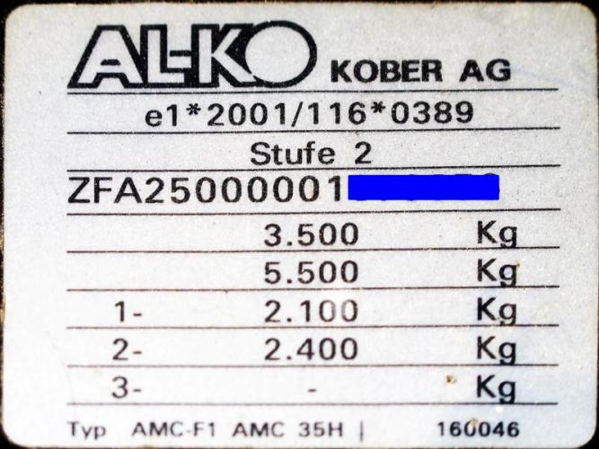

Esiste il telaio HEAVY40 e il telaio HAEVY35, apaprentemente uguali, ma il Heavy35 si puo portare massimo a 3850kg menter Heavy40 fino a 4250kg.
Questa è la targhetta del mio vecchio camper che scoprii essere Heavy35 solo al momento che appunto feci la pratica per aumentare la massa e mi dissero che massimo arrivava a 3850kg.
In basso si legge 35H = Heavy35 mentre nell Heavy40 si legge 40H , ma entrambi uguali, con ruote da 16" etc,
Però nel to caso, se hai un nullaosta che parla di 4250kg il tuo sarà un H40, immagino.

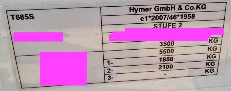

Ciao a tutti sono nuovissimo qui e prima di tutto vi saluto e lieto di far parte del forum.
Ho acquisto un Hymer T S 685 e siccome voglio conseguire la C1 sto cercando di capire da libretto se posso aumentare la massa anche solo a 4,2 Ton peso che la telaistica Sprinter regge senza problemi oltre ad avere già anche il pacchetto sospensioni rinforzate.
Vi allego qui la targhetta tecnica del produttore, sapete dirmi se posso richiedere il nulla osta a Hymer in base alla targhetta.
Rickgt
Inserito il 21/08/2022 alle: 19:18:56
In risposta al messaggio di Rickgt del 21/08/2022 alle 17:53:40
Ciao a tutti sono nuovissimo qui e prima di tutto vi saluto e lieto di far parte del forum. Ho acquisto un Hymer T S 685 e siccome voglio conseguire la C1 sto cercando di capire da libretto se posso aumentare la massa anche
solo a 4,2 Ton peso che la telaistica Sprinter regge senza problemi oltre ad avere già anche il pacchetto sospensioni rinforzate. Vi allego qui la targhetta tecnica del produttore, sapete dirmi se posso richiedere il nulla osta a Hymer in base alla targhetta. Grazie
La targhetta dice che la massa massima del veicolo e 3500 kg,  che la massa massima motrice + rimorchio è  5500kg (praticamente 2000 kg del  traino)  e che le masse massime ammesse sugli assi o sono rispettivamente 1850 e 2100kg
Questi due dati non sono da sommare e credere di averla già  la predisposizione per un aumento di Massa (3950kg),  ma che ,  in base al carico quelli sono i limiti massimi
Ad esempio se al secondo asse hai 2100 kg,  al primo asse non potrai avere più  di 1400kg
La somma dei due assi non deve mai superare i 3500kg
Per il nulla osta,  la targhetta non dice assolutamente nulla,  devi chiedere alla casa madre

Grazie Silvio. Quindi anche se non c'è scritto sulla targhetta una massa superiore non è detto  che Hymer mi neghi il nullaosta corretto?
Rickgt
Inserito il 21/08/2022 alle: 22:02:14
In risposta al messaggio di Rickgt del 21/08/2022 alle 20:40:13
Esatto,.potrà fartela solamente se quel telaio è  stato omologato anche per portate superiori,  e,  soprattutto se ne ha voglia
