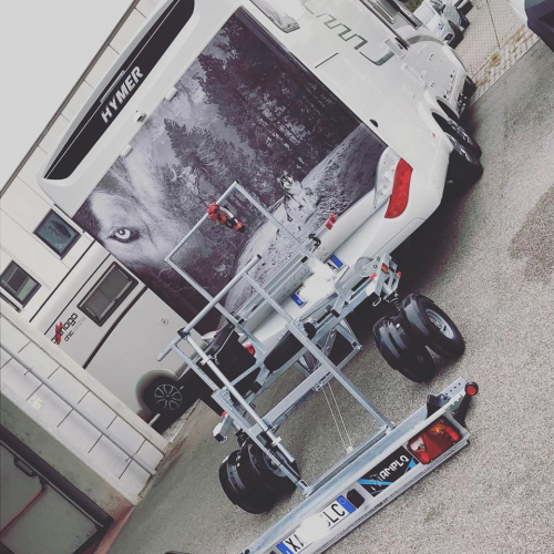

Cercando ho visto questo:
14/01/2010 31697
Inserito il 27/12/2024 alle: 19:58:07
In risposta al messaggio di Diego983 del 27/12/2024 alle 19:23:36
Non so se sia omologato in Italia, ma è un traffico per fare manovra in retro
Devi scendere, mettere la barra, salire,fare manovra, riscendere ,togliere la barra e andare
Con un rimorchio normale fai prima a sganciarlo e girarlo a mano, se non sei capace a guidare con rimorchio
Che poi è solo questione di pratica
Poi, non penso abbia chissà quale portata
Modificato da impiegatodelvolante il 27/12/2024 alle 19:58:56

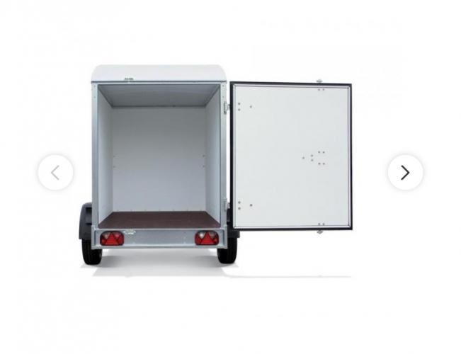

Questo, così puoi caricare ciò che vuoi fino a 750 Kg in totale

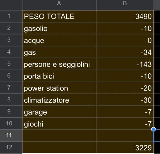

Ciao, ti allego i calcoli fatti alla prima pesata del camper preso da poco. Quasi in riserva di gasolio, no acqua (vuoto tutto l’impianto). Ero carico di stoviglie , minimo per il campeggio.
equipaggio di 4 persone ( 2 bimbi piccoli con rispettivi seggiolini).
3490kg… ieri partiti per una settimana…3680 ( carichi di 50 litri di acqua più 3 casse di acqua più frigorifero pieno.( con bimbi piccoli ci sono più necessità)IMG_2374.jpeg

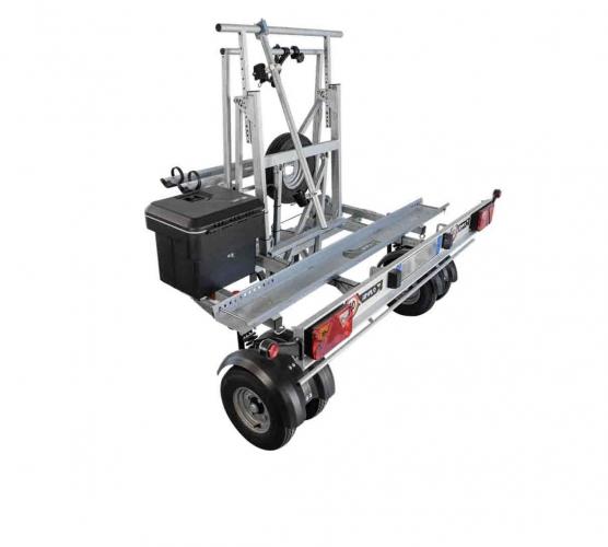

E' questo ...
https://www.a-free.amplolevelsy...
E si abbassa fino a terra per caricare con comodità
Argano che abbassa il piano di carico permettendo di caricare la moto con facilità ed in tutta sicurezza a terra.

Inserito il 28/12/2024 alle: 20:00:47
In risposta al messaggio di franco49tn del 28/12/2024 alle 18:03:21
E' questo ... E si abbassa fino a terra per caricare con comodità Argano che abbassa il piano di carico permettendo di caricare la moto con facilità ed in tutta sicurezza a terra.
Esatto, chissà se si può allestire come si vuole, per bagagli e bici e non per moto.
