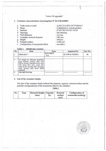

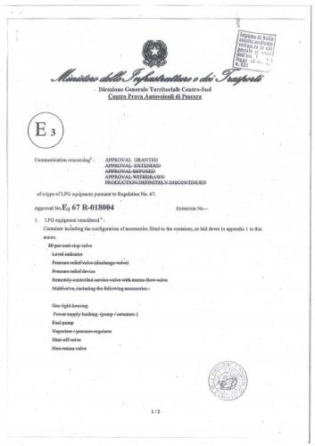

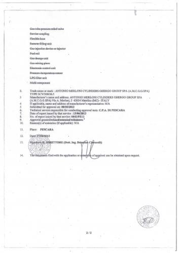

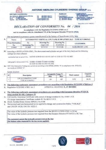

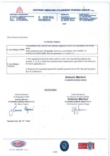

a mio modo di vedere il "Testone "  è il nostro legislatore visto il suo libero utilizzo in molti paesi UE  di questi specifici serbatoi mobili che eviterebbero in italia i tanti classici furbetti  che vanno  a ricaricare le bombole normali in ferro presso il compiacente distributore facendole diventare come delle ipotetiche  bombe che se ricaricate a 10 ° poi in estate per effetto dell'aumento di volume del gpl possono esplodere all'improvviso (e ogni tanto se ne sente in tv qualcuno che ci lascia le penne ) e ti assicuro che in italia specialmente nel meridione rimane un rito ancora molto utilizzato ...
questo serbatoio mobile ha tutti i requisiti di sicurezza che ha un serbatoio fisso ma il nostro legislatore per ignoranza visto che ha tutte le assomiglianze ad una bombola normale fa passare questo magnifico prodotto come fuori legge!
https://www.gasfachfrau.eu/en/p...
questa bombola ricaricabile viene fornita con le seguenti certificazioni dove per assurdo il costruttore è antonio merloni cylindres di macerata in italia e sono omologate dal ministero dei trasposti italiano
mi sono uscite un po in piccolo ma vi assicuro che nelle  pagine 4-5-6- vi è il timbro della mtc di pescara come serbatoio gpl certificato  r67-01  come  qualsiasi serbatoio ricaricabile gpl montato su camper    ,per me con un po di impegno con l'ausilio di un'officina che ne certifica l'istallazione a regola d'arte si potrebbe recarsi alla MTC per trascrivere l'impianto sul libretto ,ma essendo un prodotto nato come mobile non vedo la logica di andarsi a complicare la vita , si monta e si utilizza per come è stato percepito e ai distributori testoni si mostra la documentazione .. visto il tutto CARTA CANTA e  con un prodotto di questi tipo montato sul camper  sei apposto sotto ogni punto di vista , tutto il resto è bla bla bla
