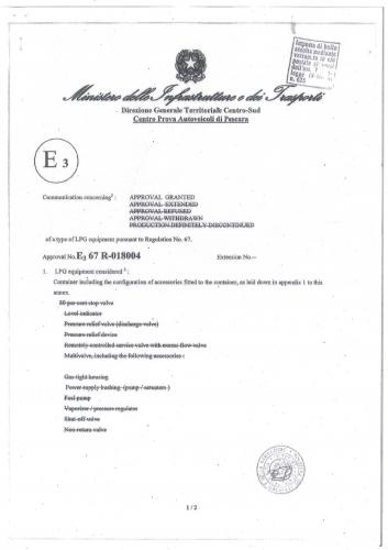

Inserito il 23/02/2019 alle: 17:52:30
In risposta al messaggio di TheDevil del 23/02/2019 alle 16:16:16
   La Direttiva PED detta disposizioni di sicurezza per la generalita' delle attrezzature a pressione e per qualunque sostanza di cui sia prevista la conservazione sotto pressione. Le bombole qui discusse ed il GPL sono
soltanto una limitata esemplificazione. Come abbiamo gia' constatato le ricaricabili amovibili sono comunque soggette al livello generale di omologazione dettato dalla Direttiva PED, a prescindere dalla specifica destinazione di utilizzo. Nel momento in cui il GPL deve essere trasportato su un veicolo per alimentare il motore e/o il riscaldatore dell'abitacolo, i requisiti di sicurezza richiesti dalla Direttiva PED non sono piu' considerati sufficienti, in relazione al livello di rischio connesso al numero di veicoli in circolazione ed all'ampiezza delle conseguenze di eventuali incidenti. Sono stati quindi definiti due specifici Regolamenti UNECE per dettare prescrizioni tecniche piu' rigorose in materia di sicurezza riguardo all'omologazione di: - componenti specifici per veicoli delle categorie M/N che utilizzano il GPL per il loro sistema di propulsione (Reg.UNECE n.67) - di veicoli delle categorie M/N/O per quanto riguarda il loro impianto di riscaldamento (Reg.UNECE n.122). Un produttore lussemburghese (ROTAREX S.A.) ha ottenuto in Francia l'omologazione 67R per la cosiddetta multivalvola, che pero' e' soltanto una delle parti di un serbatoio GPL destinato all'installazione su un veicolo. Questa multivalvola (omologazione E2 67R-01 0100013) risulta montata sia sulla ricaricabile (Gaslow) documentata da Himmer80 sia su quella (Alugas) documentata da Orlegno. In difformita' alle conclusioni cui e' pervenuto Himmer80 nei suoi recenti interventi, la presenza della sola multivalvola omologata non e' sufficiente a considerare l'intera bombola conforme al Regolamento UNECE n.67, che e' il requisito essenziale per poter procedere legalmente alla relativa installazione su un veicolo ed al conseguenziale aggiornamento della CdC. Oltre alle bombole normali (secondo il gergo camperistico) e quelle ricaricabili amovibili di vecchio modello, anche le ricaricabili amovibili con la sola multivalvola omologata sono, quindi, da considerare recipienti mobili con divieto assoluto di rifornimento presso gli impianti di distribuzione stradale di GPL secondo la vigente normativa italiana.    [segue]
ti sei perso un pezzo per strada...laugh. nel messaggio precedente avevo postato chiaramente che la gaslow ha certificazione 67R-01 sia sulla valvola che sul serbatoio recipiente in acciaio addirittura omologato dalla motorizzazione di pescara  come si vede nel certificato  sotto   con omologazione E 67 R .018004 , queste certificaziono sono anche stampigliate sia sulla valvola in testa che sul serbatoio sotto mentre sulle alugas con multivalvola 67 R01 il recipiente non può avere la 67 R 01 perchè in alluminio ,in italia tutti i serbatoi gpl  ricaricabili per essere omologati 67r-01 devono avere determinate caratteristiche tra cui essere solo in acciaio nel 2016...
ribadisco che la gaslow ricaricabile può essere trascritta sul libretto come un normale serbatoio gpl icom  è per questo motivo che  ho comprato una gaslow R67  invece  di una nuova alugas in alluminio..
carpe diem ......
Luca
Modificato da himmer80 il 23/02/2019 alle 17:59:51

Inserito il 23/02/2019 alle: 18:40:22
In risposta al messaggio di himmer80 del 23/02/2019 alle 17:52:30
ti sei perso un pezzo per strada.... nel messaggio precedente avevo postato chiaramente che la gaslow ha certificazione 67R-01 sia sulla valvola che sul serbatoio recipiente in acciaio addirittura omologato dalla motorizzazione
di pescara  come si vede nel certificato  sotto   con omologazione E 67 R .018004 , queste certificaziono sono anche stampigliate sia sulla valvola in testa che sul serbatoio sotto mentre sulle alugas con multivalvola 67 R01 il recipiente non può avere la 67 R 01 perchè in alluminio ,in italia tutti i serbatoi gpl  ricaricabili per essere omologati 67r-01 devono avere determinate caratteristiche tra cui essere solo in acciaio nel 2016... ribadisco che la gaslow ricaricabile può essere trascritta sul libretto come un normale serbatoio gpl icom  è per questo motivo che  ho comprato una gaslow R67  invece  di una nuova alugas in alluminio..
Per cortesia dove hai acquistato la Gaslov.?

Inserito il 23/02/2019 alle: 19:05:24
In risposta al messaggio di Clint del 23/02/2019 alle 18:40:22
dal rivenditore tedesco
https://www.gasfachfrau.eu/en/g...
ma considera   per poterla trascrivere sul libretto del camper  devi recarti in un'officina specializzata la quale  deve certificare l'installazione a regola d'arte poi serve una relazione di un tecnico del settore e alla fine devi recarti in motorizzazione per la revisione e se hai un camper che passa i 35q c'e' pure il rischio che ti pesano con relativo fermo del mezzo  , io come ho ribadito ci rinuncio alla trascrizione ...
