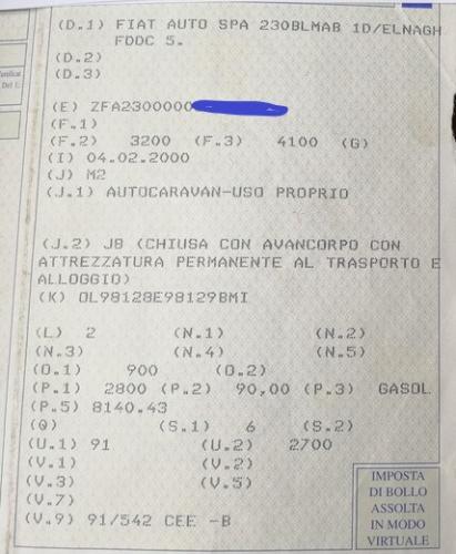

Grazie per le risposte.
In particolare a TheDevil per il suo gradito intervento.
Per il K questo io leggo
OL98128E98129BMI
Numero che per me è arabo
Grazie per l'aiuto.

Inserito il 07/01/2021 alle: 15:19:11
Marlin 59 2.8 tdid

Inserito il 07/01/2021 alle: 19:19:19
In risposta al messaggio di francochico del 07/01/2021 alle 14:41:35
Grazie per le risposte. In particolare a TheDevil per il suo gradito intervento. Per il K questo io leggo OL98128E98129BMI Numero che per me è arabo Grazie per l'aiuto.
Ha sbagliato l'Elnagh nel compilare la domanda di omologazione ed ha sbagliato il CPA di Milano nell'accettare la domanda senza procedere ad una correzione d'ufficio su dati tecnici incompatibili.
In questo momento tutti gli Elnagh Marlin 59, immatricolati in Italia a valere sulla citata omologazione, "soffrono" di questo errore.
Puoi valutare l'opportunita' di seguire il consiglio di IZ4DJI oppure di scrivere al competente Ministero come da bozza in calce.
Spett. MINISTERO DELLE INFRASTRUTTURE E DEI TRASPORTI - ROMA
- Dipartimento per i trasporti, la navigazione, gli affari generali ed il personale
- email:
dtt.segr@mit.gov.it
e, p.c.
- Direzione Generale Territoriale del Nord-Ovest
- email:
dgt.nordovest@mit.gov.it
- Centro Prova Autoveicoli Milano
- email:
cpa.milano@mit.gov.it
Oggetto: Omologazione OL.98128E.98129B.MI
L'omologazione a margine e' stata rilasciata dal Centro Prova Autoveicoli di Milano, su richiesta della casa costruttrice, per l'autocaravan con denominazione commerciale ELNAGH Marlin 59.
Nell'inosservanza dell'art. 47 CdS (ed inoltre dei decreti ministeriali 16 giugno 1983 e 28 maggio 1985 allora vigenti in materia di norme e specifiche tecniche per gli autocaravan) l'omologazione e' stata rilasciata con due informazioni tra loro incoerenti ed incompatibili:
- categoria del veicolo: M2
- numero dei posti a sedere: 6,
che vengono riportate sulla Carta di Circolazione dei veicoli immatricolati a valere su detta omologazione, come da copia acclusa.
Posto che la CdC e' il documento di riferimento per verificare la rispondenza del veicolo alle norme che regolano la circolazione stradale, ai veicoli in questione puo' essere eccepita, in sede di controllo su strada da parte delle FF.OO., la mancanza del limitatore di velocita' di cui al D.M. 19 novembre 2004.
Cio' premesso, si chiede a codesto Ministero di voler disporre gli appropriati accertamenti sulla situazione sopraesposta e valutare l'opportunita' di impartire le occorrenti disposizioni a:
- CPA di Milano per la auspicata rettifica della categoria attribuita nella citata "omologazione";
- UMC provinciali per il rilascio del duplicato della CdC (con la pertinente categoria J=M1), a richiesta degli intestatari dei veicoli di specie ed al netto di òneri.
Si resta in attesa di riscontro e si porgono distinti saluti.
All. (fotocopia di CdC)

Inserito il 07/01/2021 alle: 21:52:00
Grazie per la gentile e competente risposta ora è tutto chiaro.
Grazie anche della lettera da mandare scritta come si deve:::
Ci rifletterò su e poi deciderò sul da farsi.
Cosi su due piedi datosi che da quanto asserisci non è solo il mio camper con questa diciamo stortura e nessun altro camperista si è lamentato di qualsivoglia impedimento (revisione ,tachigrafo ecc);
Penso anche io che l'idea di IZ4DJI sia da considerare in pieno.
Il camper ha girato per 20 anni in mezza europa ha valicato dogane anche extra comunitarie e nessuno ha mai eccepito niente magari perchè non l'hanno visto o perchè l'ignoranza regna sta di fatto che non ho mai avuto problemi.
Grazie di nuovo a tutti e in particolare a THeDevil per la pazienza e la sua manifesta competenza in materia.
