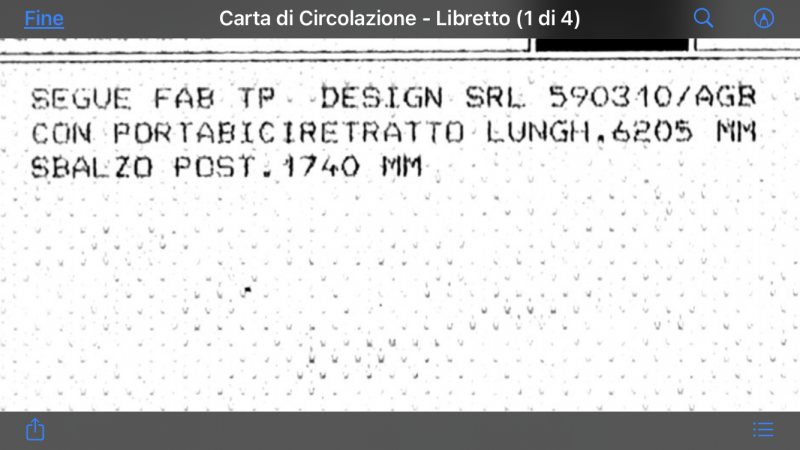

06/09/2019 6954
Inserito il 30/03/2023 alle: 23:32:35
In risposta al messaggio di impiegatodelvolante del 26/03/2023 alle 20:41:06
Se il portabici non è riportato sulla carta di circolazione, va messo sempre
Giusto per capire, sulla mia CDC è riportato così:
il cartello va messo sempre?
Ciro.
P.s. Il cartello c’è l’ho, in alluminio, come richiesto in Italia ed in Spagna.
14/01/2010 31688
Inserito il 31/03/2023 alle: 07:26:11
In risposta al messaggio di Szopen del 30/03/2023 alle 23:32:35
Giusto per capire, sulla mia CDC è riportato così: il cartello va messo sempre? Ciro.  P.s. Il cartello c’è l’ho, in alluminio, come richiesto in Italia ed in Spagna.
No, nel tuo caso, solo con portabici aperto e carico
