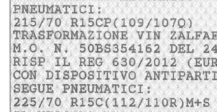

com'è possibile che il mio CDC riporti 2 misure
215/70 R15 " CP" e 225/70 R15 " C"
per conto mio è palese che chi si è occupato di scrivere questo su CDC non abbia la minima idea di cosa stia facendo;
come è altrettanto palese l'imbarazzo degli organi di controllo che leggono e sono tenuti ad applicare quanto riportato.

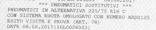

avendo poi omologato i cechi da 16" addirittura sono spariti indici di carico e codici di velocità OBBLIGATORI
Ad ulteriore conferma del fatto che chi scrive ignora completamente il contenuto del suo scritto...

... com'è possibile che il mio CDC riporti 2 misure 215/70 R15 "CP" e 225/70 R15 "C" [2]
per conto mio è palese che chi si è occupato di scrivere questo su CDC non abbia la minima idea di cosa stia facendo... [3]
...avendo poi omologato i cechi da 16" addirittura sono spariti indici di carico e codici di velocità OBBLIGATORI. [4]
Ad ulteriore conferma del fatto che chi scrive ignora completamente il contenuto del suo scritto... [3]

[2] Nella citazione della seconda misura hai omesso il suffisso "M+S".

In caso di aggiornamento della CdC (ex art. 78) viene riportata soltanto l'ulteriore misura approvata quando non vi sono variazioni rispetto agli indici minimi previsti per la misura standard.

  •  Nella citazione della seconda misura hai omesso il suffisso "M+S".  nell'immagine del mio CDC risulta evidente il suffisso; la mia domanda è: per quale motivo tecnico posso montare 225/70 R15C solo con suffisso M+S? per assurdo in condizioni invernali sarebbe meglio ridurre l'impronta a terra per aumentare la pressione/cmq. ...e questi mi obbligano ad usare una sezione maggiore vietandomi l'uso la stessa senza M+S.

hai omesso il suffisso M+S.  nell'immagine del mio CDC risulta evidente il suffisso; la mia domanda è: per quale motivo tecnico posso montare 225/70 R15C solo con suffisso M+S? per assurdo in condizioni invernali sarebbe meglio ridurre l'impronta a terra per aumentare la pressione/cmq. ...e questi mi obbligano ad usare una sezione maggiore vietandomi l'uso la stessa senza M+S.  In sede di stampa della CdC la procedura di compilazione e' automatica e ricava dall'apposito archivio le informazioni tecniche da riportare senza alcun intervento manuale.  Gli automatismi sono frutto di una programmazione manuale, teoricamente fatta da persone competenti. Lavoro per multinazionali produttori di pneumatici da anni, ti posso garantire che l' IT manager (genio indiscusso dell'informatica) di fronte a 225/70 R15C non saprebbe nemmeno di cosa si stia parlando, quindi se hanno affidado a uno come lui la definizione degli automatismi questi sono i risultati.  Gli indici di carico e di velocita' sono obbligatori sullo pneumatico. In caso di aggiornamento della CdC (ex art. 78) viene riportata soltanto l'ulteriore misura approvata quando non vi sono variazioni rispetto agli indici minimi previsti per la misura standard.  Con tutte le castronerie insensate che scrivono, l'unica cosa sensata che sarebbe giusto riportare si guardano bene dal farlo...  E' comunque un'informazione tecnica del veicolo che il costruttore ti ha fornito prima della tua scelta di acquistarlo. Vero, mea culpa, con tutto quello che ho accuratamente analizzato questo dettaglio mi era sfuggito. Venendo dal modello precedente costruito su telaio Maxi in maniera std, non avrei mai pensato a una retrocessione al nuovo telaio Light. Notai la cosa subito quando mi chiamarono per fare il saldo e mostrarmi il veicolo, ma ormai era troppo tardi per aggiungere i cerchi da 16 (previsti come optionlas) che non erano riportarti sul conformità.Ti ringrazio per le tue indicazioni legislative, ma il punto rimane che, se vogliamo migliorare, dovremmo preoccuparci di collocare più tecnici e competenti piuttosto che scribacchini nelle posizioni adeguate Quando ho a che fare con certe istuzioni (molto spesso con MCTC per lavoro) mi sembra di tornare al servizio militare, quando mandarono un mio amico cuoco in officina e me, all'epoca elettricista, in cucina... Buona giornata
