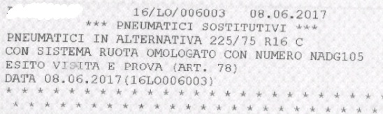

In risposta al messaggio di IZ4DJI del 10/07/2022 alle 19:14:41
Forse non ho capito cosa intendi, ma a libretto si puo avere due o piu tmisure di pneumatici, e ognuna con un suo relativo indice di carico e di velocità. Faccio un esempio, io ho 225/75R16 C 116R  e anche 245/75R16 LT
120Q se metto il 225 posso avere IC 116 o superiore e IV R o superiore, mentre se metto le 245 non posso scendere sotto a IC 120 e IV Q  ma ovviamente posso metterli maggiori. Infatti ho sotto le 245/75R16 LT 120S
io ho fatto aggiungere una misura con procedura NAD
Sul adesivo è riportato solo 225/75 R16C senza indice di carico né codice di velocità, alla mia osservazione (fatta subito in sede di collaudo) mi hanno risposto come detto : " fanno fede i precedenti "
...come se gli costasse fatica ripeterliScreenshot_20220714-224208_My%20Cloud.jpg
