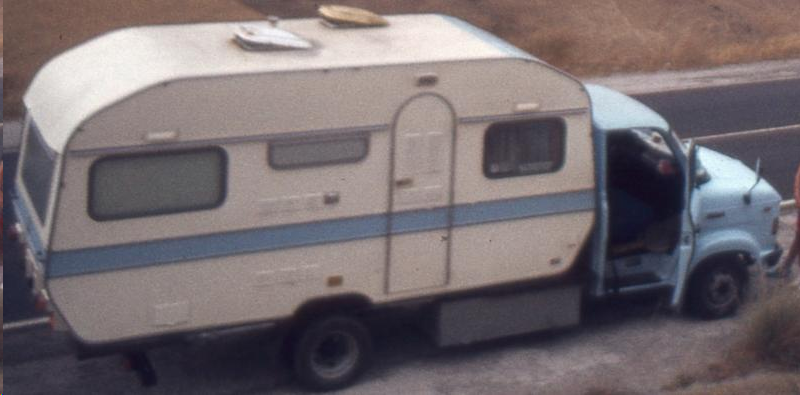

Più scarrabile di così
Negli anni 80 avevo un Ford A406 lungo
molto più largo del soilto Transit  e con
un motore leggermente più potente .
Levato cassone e montata caravan Wilk
da quasi 5 mt.
Verniciata come il furgone e usata per oltre 5 anni
dotata di serbatoi inox piatti nel controtelaio e di
serbatoio interno di Gpl stagno da 50 lt.
E tutto nei 35 ql. con patente B
Girata mezza Europa , e il sud Italia .
Si scaricava in campeggio con 4 gambe idrauliche,
abbassandosi fino quasi a terra.
E si usava il furgone con degli scalmi ribaltabili per
portare un gommone di 4,6 mt. qualche decina di miglia
lontano dal campeggio e visitare i luoghi più remoti. wink

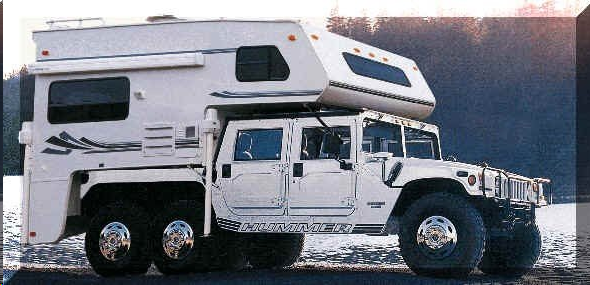

Bellissimo pure questo :

Più scarrabile di così Negli anni 80 avevo un Ford A406 lungo molto più largo del soilto Transit  e con un motore leggermente più potente . Levato cassone e montata caravan Wilk da quasi 5 mt. Verniciata come il furgone
e usata per oltre 5 anni dotata di serbatoi inox piatti nel controtelaio e di serbatoio interno di Gpl stagno da 50 lt. E tutto nei 35 ql. con patente B Girata mezza Europa , e il sud Italia . Si scaricava in campeggio con 4 gambe idrauliche, abbassandosi fino quasi a terra. E si usava il furgone con degli scalmi ribaltabili per portare un gommone di 4,6 mt. qualche decina di miglia lontano dal campeggio e visitare i luoghi più remoti.
Eco quello che pensavo?
Perfetto.yes
Hai proprio fatto centro.
L'unica cosa che chiedo io è quella di sapere con certezza se riuscirei a mantenere le agevolazioni camper
Tassa di circolazione ed assicurazione.
A te Franco,chiedo precisazioni sul sistema di ancoraggio al telaio del mezzo e di aggancio e sgancio cellula
Hai per caso qualche altra foto da poter postare?

In risposta al messaggio di camalca del 28/05/2019 alle 07:06:32
Eco quello che pensavo? Perfetto. Hai proprio fatto centro. L'unica cosa che chiedo io è quella di sapere con certezza se riuscirei a mantenere le agevolazioni camper Tassa di circolazione ed assicurazione. A te Franco,chiedo precisazioni sul sistema di ancoraggio al telaio del mezzo e di aggancio e sgancio cellula Hai per caso qualche altra foto da poter postare?
Altre foto ,purtroppo,No
erano anni in cui si viaggiava e si fotografavano paesaggi e famigliari
non il telaio o i lavori.
Comunque il collegamento era con una doppia U di riversa dimensione
dove scorrevano i due elementi ,in fase di retromarcia, e alla fine si
bloccava su un fermo finale .
Il fissaggio definitivo avveniva con una serie di spine che attraversavano
e un ulteriore bloccaggio con leve a ripresa 4 pezzi.
Il tutto come i cassoni dei camion scarrabili per i materiali edili.
Ovvio che era solo tre posti ed in cabina
Omologato autocarro (con cassone normale era anche usato in azienda
e fissato allo stesso modo.
Per trasporto = bolla con dicitura =trasporto occasionale materiale da campeggio wink

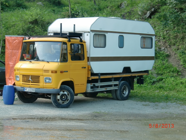

Inserito il 28/05/2019 alle: 17:07:28
Alla fine quando eravamo in 5 dovuto cambiare con altro mezzo strano
Rimontata timoneria e ruote e rivenduta la Wilk a più di quando la avevo
acquistata (fino a due o tre anni fa la vedevo ancora il funzione in un
campeggio al lago e parcheggiata in inverno in altra posizione.
Con questo ho girato il resto di Europa e tre volte in Svezia e Norvegia
Questa foto è di 4-5 anni fa , trovato in funzione ancora in Germania
Lo avevo rivenduto dopo 10 anni , nel 92-93  , allo stesso prezzo di acquisto.
