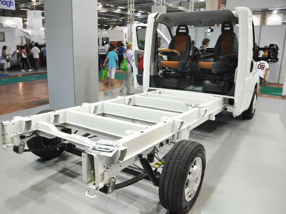

sembra che sia alto ,sembra che si possa abbassare ...tagliando le balestre...ma in realta una volta caricato della cellula nessuno spazio i tamponi toccano...eliminare i tamponi ...?...

Eliminare balestre,sostituire tamponi con misura ridotta,montare sospensioni ad aria sia anteriori che posteriori,ed all'occorrenza modificare parafanghi della cellula adeguandoli ad altezza inferiore,quindi parafanghi più alti

Salve, scusami se mi permetto...ma sei consapevole che il ponte/assale posteriore é fissato sulle balestre?
Per l'anteriore non ci sono problemi, perché puoi sfruttare gli attacchi degli ammortizzatori...ma per il posteriore ho dei forti dubbi per una soluzione in merito "legale" e sicura per la circolazione.

I tir con sospensooni pneumatiche sono stati progettati e omologati per quel tipo di sospensione, hanno una centralina  e vari attuatori che gestiscono il tutto.
i camper( a parte qualcuno sul posteriore o mezzi su autocarri) no e andare a modificare la ciclistica di un mezzo non la vedo una cosa fattibile.
al massimo le sospensioni pneumatiche ( dei camion)abbassano il mezzo di 5/7 cm hanno più escursione per alzare.
