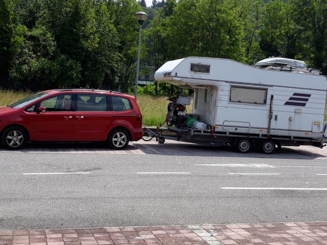

21/03/2009 29452
Inserito il 07/06/2019 alle: 21:01:10
Ahhhhh il furbacchione...zitto zitto ha fatto ...il lavoro..
