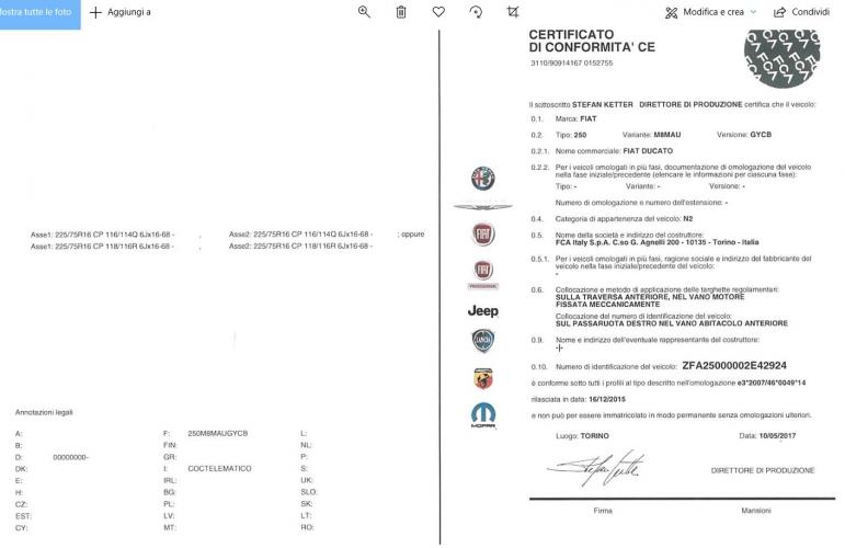

Inserito il 13/06/2021 alle: 12:38:03
In risposta al messaggio di IZ4DJI del 12/06/2021 alle 11:50:59
per curiosità, di quante pagine è il documento?

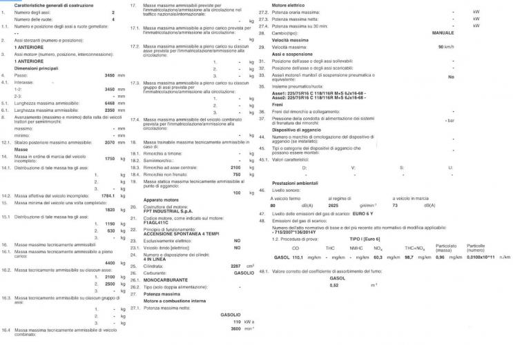

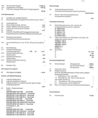

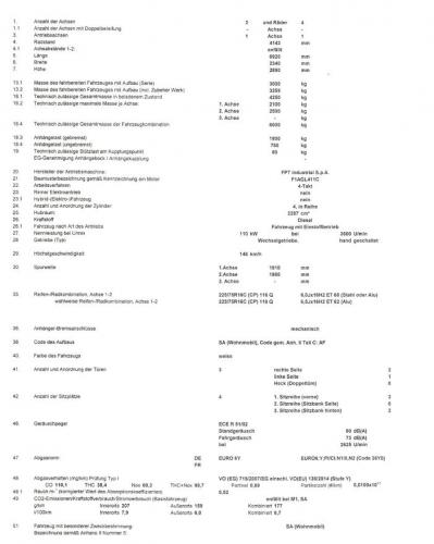

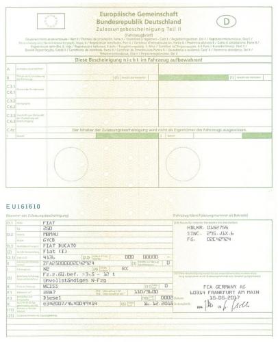

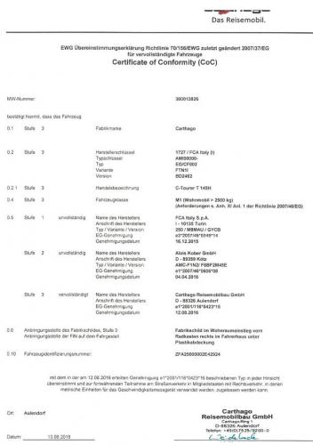

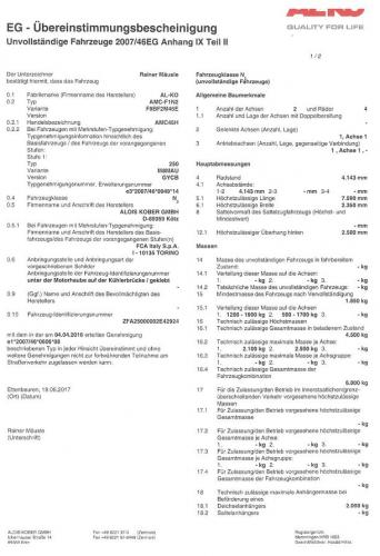

Per conoscenza allego il COC del mio Carthago che è composto da 3+1 documenti
COC fase 3 emesso da Carthago che descrive il mezzo allestito (2 pagine)
COC fase 2 emesso da Alko relativo alle caratteristiche del telaio (2 pagine)
COC fase 1 emesso da FCA relativo alla meccanica (2 pagine)
Certificato di omologazione in germania della FCA (1 pagina)
Gia nel documento Carthago ci sono tutte le informazioni necessarie alla emissione della CdC.
Probabilmente il FIAT e l'Alko non erano necessari alla immatricolazione ma me hanno dato tutto ed io ho inoltrato tutto alla motorizzazione,
Purtroppo per trasformarlo in immagine da pdf ha perso di qualità
posso eventualmente a richiesta approfondire quanto necessario
Saluti Massimo
12/11/2006 59127
Inserito il 13/06/2021 alle: 15:01:27
In risposta al messaggio di massimo2020 del 13/06/2021 alle 12:38:03
Per conoscenza allego il COC del mio Carthago che è composto da 3+1 documenti  COC fase 3 emesso da Carthago che descrive il mezzo allestito (2 pagine) COC fase 2 emesso da Alko relativo alle caratteristiche del telaio
(2 pagine) COC fase 1 emesso da FCA relativo alla meccanica (2 pagine) Certificato di omologazione in germania della FCA (1 pagina) Gia nel documento Carthago ci sono tutte le informazioni necessarie alla emissione della CdC. Probabilmente il FIAT e l'Alko non erano necessari alla immatricolazione ma me hanno dato tutto ed io ho inoltrato tutto alla motorizzazione, Purtroppo per trasformarlo in immagine da pdf ha perso di qualità posso eventualmente a richiesta approfondire quanto necessario
Grazie, era solo per farmi una idea dell aspetto di quel documento, e quindi anche se le immagini non sono perfette, per quello che mi serve, sono gia piu che soddisfatto.

Inserito il 14/06/2021 alle: 14:14:14
Ottimo contributo. Grazie.
p.s. Nel passaggio da fase 2 a fase 3 vengono "perse" varie alternative nelle dimensioni degli pneumatici e nella scelta del gancio-traino.
