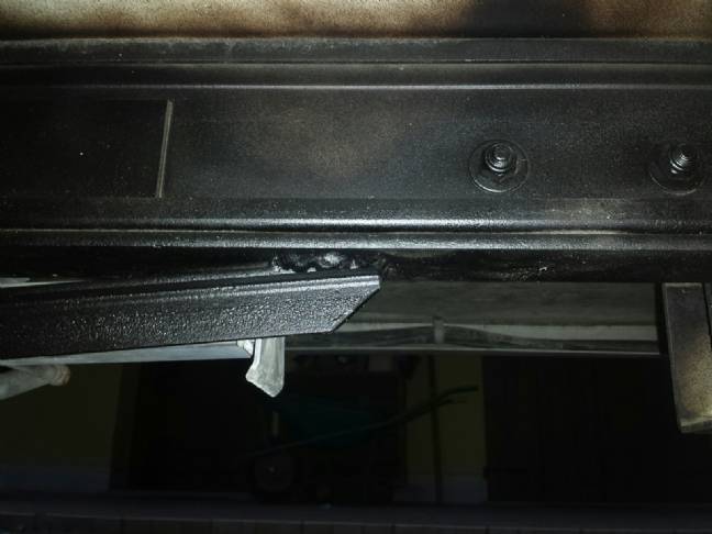

ho  cambiato camper e ho trovato installato  il portamoto.
il camper era di un mio conoscente, e si e fatto installare il portatutto
l'anno scorso da un concessionario di zona.
prima della compravendita, avevo visto   qualche anomalia  riguardo al montaggio , tipo   traversi di ferri saldati tra telaio e  prolunghe per rinforzare  la struttura.
 Visto che  nel manuale di installazione  non e prevista  saldare  pezzi di ferro,
come  fa il  concessionario  a dichiarare una corretta installazione?
che tipo  di sanzioni potrebbe incorrere  nel dichiarare  il falso in questa maniera ?

Io la vedo così:  il portamoto era inizialmente stato montato come da istruzioni del costruttore, ma suppongo che ci si fosse accorti che così facendo ballava in maniera paurosa e quindi si è è provveduto a fare un "aggiustamento" per renderlo utilizzabile.
Ergo, era un portamoto scadente (almeno come fissaggi) e o si lascia così come è stato reso utilizzabile, o si toglie del tutto e si fa senza. Riportarlo alla installazione come da disegni penso che sia la scelta peggiore, almeno dal punto di vista pratico. Se lo hanno rinforzato, un motivo ci sarà stato, nessuno perde tempo e denaro se non strettamente indispensabile.

Le prolunghe  telaio camper originali...portano 150 kg a  1500 mm hanno messo il portamoto ancorato su quelle prolunghe .il portamoto porta 150 kg però il carico e a 2000 mm . Una delle precauzioni per il corretto montaggio e verificare i punti di ancoraggio.
i ferri hanno messi per non prendere le staffe previste

i rinforzi   esistono  solo che  costano
  cosi  elimina  la freccia  della prolunga.. il punto critico  rimane sempre dove la prolunga  e imbullonata  al telaio .
nel riforzo  previsto viene rinforzato   anche  l'attacco telaio  prolunga   , e rinforzate le prolunghe stesse.
 visto  che tali rinforzi   sono prevsti  e collaudati  , non  vedo perche  non utilizzarli .
senz'altro  un ferro a t  usato nelle recinzioni   costa di meno  del kit previsto.
 metti  che la saldatura  eseguita   da non so chi  , ceda   e faccia  cadere  il portamoto in autostrada
 la sfiga  vuole   che dietro ci sei  tu  , e ti fai male    seriamente.
 vai a rigraziare   l'ingegnere    maldestro  che aveva calcolato   i 150 kg   a 1500mm
 o quello  che  ha fatto il capoloavoro  ad  occhiometro  per portare i 150 kg a 2000mm.
 se  il concessionario   o  produttore  portamoto    firmano  con  tanto  di  documentazione fotografica allegata
 non ho  nessun problema  a tenerlo cosi.

Il procedente proprietario e all'oscuro   di tale modifica  .non avevano rilasciato dichiarazione , ma solo il certificato rilasciato  dal produttore del portamoto che fra l.altro con numero di targa sbagliato..(chissa perche)di questo  se ne accorto ad un posto di blocco e poi ha fatto correggere. La dichiarazione lo pretesa prima Del mio  Acquisto. Dopo un po di storie gli è stata rilasciata.
dalla pessima saldatura (se di saldatura si tratta) che si vede in foto si capiscono anche le qualità professionali di chi l'ha eseguita , tu a occhi chiusi l'avresti fatta meglio
