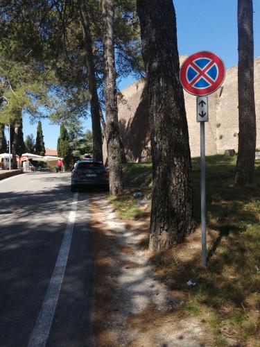

Ciao, nell'ultimo giro nelle Marche ho visto spesso questa situazione
il segnale vuol dire "divieto di sosta e fermata" e si applica sia prima che dopo il cartello, e fin lì è semplice... il dubbio è se si applica solo sulla carreggiata (quindi entro le linee bianche) o anche fuori.
In altre parole l'Audi sollo sfondo se si posizionava tutto a destra della linea può sostare?
La foto  è fatta a Urbino, ma ho trovato la stessa situazione anche in altre località; ovviamente a destra della linea ci sono vari spazi fra gli alberi dove sostavano sia auto che camper, e non ho visto multe
Mi chiedevo se è una cosa legale o se è semplicemente tollerata

Ciao, nell'ultimo giro nelle Marche ho visto spesso questa situazione il segnale vuol dire divieto di sosta e fermata e si applica sia prima che dopo il cartello, e fin lì è semplice... il dubbio è se si applica solo
sulla carreggiata (quindi entro le linee bianche) o anche fuori. In altre parole l'Audi sollo sfondo se si posizionava tutto a destra della linea può sostare?  La foto  è fatta a Urbino, ma ho trovato la stessa situazione anche in altre località; ovviamente a destra della linea ci sono vari spazi fra gli alberi dove sostavano sia auto che camper, e non ho visto multe Mi chiedevo se è una cosa legale o se è semplicemente tollerata   Antonello
è già sufficiente la linea bianca continua (segnaletica orizzontale) per indicare il divieto...
La linea continua è come un muretto che non si può superare se non si ha, sul proprio lato, una linea tratteggiata contigua.
Normalmente tollerano la sosta ma ci sono punti, nelle Marche, che non transigono, tipo lungo la strada per Portonovo.

Inserito il 12/08/2025 alle: 20:46:46
ovviamente su strade sl limite di larghezza della carreggiata ( infatti al centro strada non c'è nessuna linea nonodtante la presenza del dosso ) A bizzeffe sull isola d'Elba dove le strade strette
in particolare sulle litoranee sovrastanti spiagge spiaggette con discese pedonali .Chi riesce a posteggiarsi senza sfiorare la riga bianca anche al limite del ribaltamento dell auto
quella nella foto non solo multata ma pure asportata con il carro attrezzi
Allora rispolverando qualche vecchio ricordo di scuola guida:
- carreggiata: parte della sede stradale destinata alla circolazione dei veicoli, delimitata dalle striscie bianche continue
- quindi i cartelli stradali dovrebbero applicarsi sulla carreggiata, cioè all'interno delle striscie bianche
- fuori delle striscie bianche non siamo in strada, quindi se il veicolo non costituisce intralcio (e non dovrebbe, visto che siamo fuori della carreggiata), può sostare senza problemi
Quindi l'Audi in foto è sicuramente fuori legge e non ci piove, ma da come la vedo io se fosse totalmente a destra della linea bianca non dovrebbe essere un problema
Sbaglio qualcosa?

Ho chiesto all'intelligenza artificiale e mi ha risposto che si può sostare purché non sia presente il segnale di divieto di sosta e di fermata. Col solo divieto di sosta è possibile ma non con divieto di sosta e di fermata.

Ho chiesto all'intelligenza artificiale e mi ha risposto che si può sostare purché non sia presente il segnale di divieto di sosta e di fermata. Col solo divieto di sosta è possibile ma non con divieto di sosta e di fermata.  Giovanni
l intelligenza artificiale sfrutta tutto cio che viebe scritto in internet e non tutto scritto in internet è vangeliy.
le tabelle sosta fermata legiferano sulla carreggiata
Il tutto fuori dalla carregiata non solo le ruote ma anche la carrozzeria specchietto sono esenti da quelle tabelle
Modificato da salito il 13/08/2025 alle 20:45:45

Allora rispolverando qualche vecchio ricordo di scuola guida: - carreggiata: parte della sede stradale destinata alla circolazione dei veicoli, delimitata dalle striscie bianche continue - quindi i cartelli stradali dovrebbero
applicarsi sulla carreggiata, cioè all'interno delle striscie bianche - fuori delle striscie bianche non siamo in strada, quindi se il veicolo non costituisce intralcio (e non dovrebbe, visto che siamo fuori della carreggiata), può sostare senza problemi Quindi l'Audi in foto è sicuramente fuori legge e non ci piove, ma da come la vedo io se fosse totalmente a destra della linea bianca non dovrebbe essere un problema  Sbaglio qualcosa?
È così oltre quella riga non sei in strada e quindi non sei soggetto a nessuna normativa.
Giovanni, se sei fuori dalla strada, che sia sosta o fermata sei oltre, andrebbe capito il contesto

È così oltre quella riga non sei in strada e quindi non sei soggetto a nessuna normativa. Giovanni, se sei fuori dalla strada, che sia sosta o fermata sei oltre, andrebbe capito il contesto
Si, ma c'è una linea bianca continua
Per il cds, non può essere oltrepassata

la linea bianca in questo delimita la carreggiata giusto per far sapere agli automobilisti che al di là non c'è più carreggiata con tutti i contorni di responsabilità gestione etc etc che finisce al di qua' della linea

Fanno parte della carreggiata:
- tutte le corsie, tranne la corsia di emergenza
- gli attraversamenti pedonali
- gli attraversamenti ciclabili
Non fanno parte della carreggiata, ma possono affiancarla:
- marciapiedi, banchine o viali pedonali
- piste ciclabili
- piazzole di sosta

Art 40 cds commi 8 e 10A
https://www.patente.it/normativ...

In risposta al messaggio di impiegatodelvolante del 13/08/2025 alle 22:37:59
Quindi:
10. È vietata:
      a) la sosta sulle carreggiate i cui margini sono evidenziati da una striscia continua;

Quindi: 10. È vietata:      a) la sosta sulle carreggiate i cui margini sono evidenziati da una striscia continua; Giovanni
vietata
sulla carreggiata
ovviamente le tabelle regolano il traffico sulle corsie
... fuori dalla carreggiata libera
eh niente, non c'è verso, siamo i soliti italiani, nemmeno di fronte al preciso riferimento del CdS...
siamo sempre quelli delle interpretazioni, del buon senso, della tolleranza, del "che male c'è", del "lo fanno tutti", le regole non fanno per il belpaese!!

In risposta al messaggio di Giovanni del 13/08/2025 alle 23:45:59
 C'è anche il comma 8,.e basterebbe solo quello per capire che la sosta è vietata
"Le strisce longitudinali continue non devono essere oltrepassate, le discontinue possono essere oltrepassate sempre che siano rispettate tutte le altre norme di circolazione. È vietato valicare le strisce longitudinali continue, tranne che dalla parte dove è eventualmente affiancata una discontinua."

In risposta al messaggio di salito del 14/08/2025 alle 08:08:00
vietata sulla carreggiata  ovviamente le tabelle regolano il traffico sulle corsie ... fuori dalla carreggiata libera
Si, fuori dalla carreggiata non vale il cds
Dimentichi solo un particolare
L' Arti8 che dice che non puoi oltrepassare la linea continua
Quindi, a meno di avere un elicottero, oltre la linea non puoi parcheggiare nemmeno la bicicletta

Si, fuori dalla carreggiata non vale il cds Dimentichi solo un particolare L' Arti8 che dice che non puoi oltrepassare la linea continua Quindi, a meno di avere un elicottero, oltre la linea non puoi parcheggiare nemmeno la bicicletta
Quindi se non ti vedono attraversare la linea puoi sempre dire che sei arrivato in elicottero laugh

eh si vedi la corsia di emergenza con la sua bella linea bianca continua . non si può oltrepassare le solute esagerazioni/ esasperazioni ricerche sul pelo nell uovo o a scelta per i più audaci ...il sesso degli angeli
So che chiederti di leggere, ma soprattutto di capire quello che leggi nell'art 8 del cds, è troppo, ma cerca di sforzarti, magari facendoti aiutare da qualcuno
Troverai la risposta del perché si può sorpassare la linea continua della corsia di emergenza
Anche se , con un minimo di logica(bisogna avercela per farlo)ci si arriva da soli a capirlo
