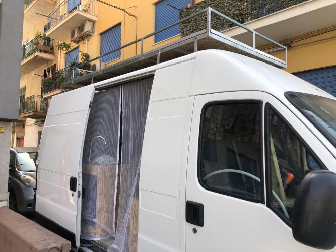

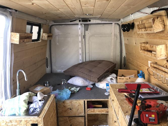

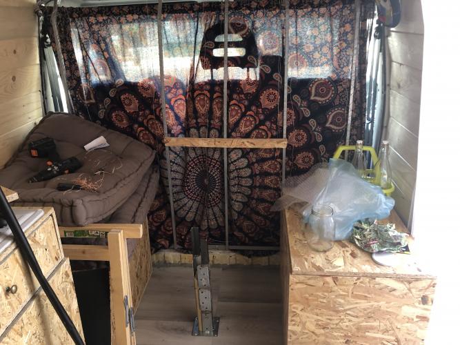

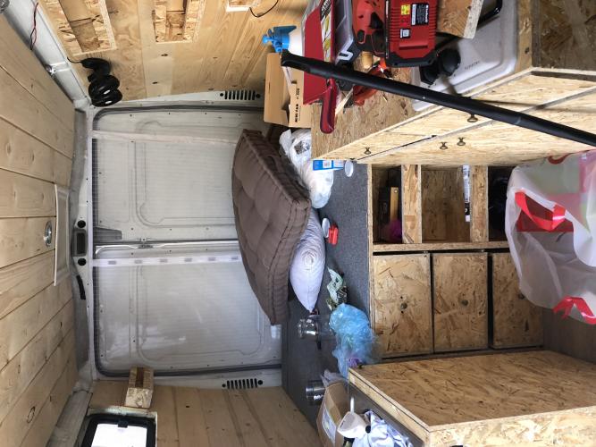

Ciao ragazzi, dopo non poca fatica visto che non avevo completamente alcuna esperienza manuale prima di ora ho costruito il mio furgone camperizzato.
So che avrei dovuto chiedere prima, ma è illegale?
NESSUN MOBILE, ripeto nessuno è ancorato al telaio del furgone.
Al telaio del furgone sono ancorate solo le barre di legno perlinate alle quali poi sono attaccate delle mensole.
Ciò che più mi lascia dubbioso sono le finestre che ho aperto..
Ecco le foto che parleranno sicuramente più chiaro di me.
Grazie in anticipo a chiunque voglia aiutarmi :)

Intanto dovresti dirci come è immatricolato, se categoria M o N
In entrambi i casi , comunque, ci sono delle illegalità
Se è categoria M e i posti a sedere sono superiori a quelli effettivi, in fasedi revisione* ci sarebbero problemi, se fisse categoria N le finestre e l'asportazione del divisorio tra cabina e. cassone sono un problema.
*per revisione intendo presso officine serie che rispettano tutti gli adempimenti di legge

devi immatricolarlo autocarro trasporto cose.I posti sono quelli scritti su libretto , per il resto( se è come dici) nessun problema ,lo dico per esperienza diretta , e per essere stato fermato diverse volte dalla polizia senza conseguenze  ( complimenti per il lavoro )wink

Anche in fase di controlli, ma sopratutto in fasedi sinistro, anche se hai ragione

Se quella la chiami paratia, lasciamo perdere.

come ho gia' scritto sopra parlo per esperienza diretta,Ho avuto un mezzo simile, la paratia  era quella originale, la perlinatura era come quella in foto, non interessa a nessuno,ho avuto un incidente ( concorso di colpa ) l'assicurazione ha controllato e pagato regolarmente ( un motociclista  è venuto a sbattere sulla fiancata sx,  durante un sorpasso) conteggiando anche lo smontaggio della perlinatura ,quindi non ''sputate sentenze senza conoscere le cose. Il mezzo deve essere omologato trasporto cose , deve avere i posti scritti sul libretto, deve mantenere la divisione originale tra cabina e vano di carico, si possono aprire oblo' sul tetto senza chiedere permessi particolari ,tutto quello montato deve poter essere smontato, Non ci sono altri problemi , sad
Inserito il 03/08/2019 alle: 14:20:07
In risposta al messaggio di morodirho del 03/08/2019 alle 14:11:06

Quando dici “deve essere smontabile” si intende senza l’utilizzo di utensili giusto?
Quello che ho capito io è che “passare come trasporto cose” non ci deve essere niente di fissato, questo è il motivo per cui i mobili li ho incastrati tra di loro senza fissare nulla.
Ma mi piacerebbe capire ciò che dice la legge.

Ad ogni modo, sto rimettendo la paratia così l’anomalia rimangono solo le finestre corretto? C’è qualcosa che posso fare per regolamentare le finestre?

Secondo me il veicolo non è più a norma (
https://www.laleggepertutti.it/...
 ). A parte la ipotizzabile inadempienza al codice della strada, ti sei chiesto dove si proietta in caso di frenata d'emergenza o peggio ancora di urto frontale, il mobilio retrostante così dannatamente pesante e malamente fissato alla struttura? Personalmente sentirei il parere di un allestitore, credo sia l'unico che possa consigliarti e che magari con qualche modifica riesca a farlo omologare. Il fai da te è economico ed appagante per l'autostima, ma per viaggiare per strada purtroppo non basta.

Allora, ho rimesso la paratia e devo dire che risulta ancora più coibentato, quindi sono molto contento :)
Rimane dunque solo il problema delle finestre laterali che rendono il mezzo illegale.
