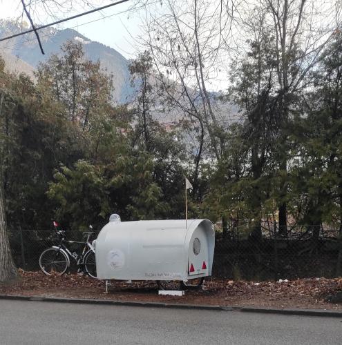

Costa 8000 € solo il tetto a soffietto Più  la. Mano d'opera per tagliare il tetto e montarlo,  più  due materassi e un cassetto,  non c'è un impianto elettrico,  un impianto idrico ne un impianto gas Questo per me non è  camperizzare È  più  camper la cuccetta del mio camion che quel veicolo
