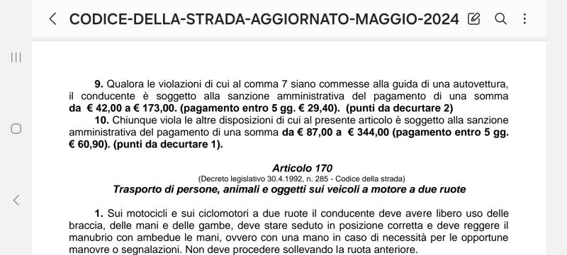

15. Chiunque conduce veicoli senza aver conseguito la corrispondente patente di guida è punito con l'ammenda da 2.257 euro a 9.032 euro; la stessa sanzione si applica ai conducenti che guidano senza patente perché revocata
o non rinnovata per mancanza dei requisiti fisici e psichici. Nell'ipotesi di recidiva nel biennio si applica altresì la pena dell'arresto fino ad un anno. Per le violazioni di cui al presente comma è competente il tribunale in composizione monocratica. l'art 15 non parla di guida senza aver mai conseguito la patente. il 15-bis, nemmeno, visto che è un proseguo del 15 che dice Chiunque conduce veicoli senza aver conseguito la corrispondente patente di guida è punito ... qui sotto è riportato nel caso si guidi senza aver mai conseguito la patente Multa per guida senza avere mai conseguito la patente La situazione si fa molto più seria per chi decide di mettersi alla guida senza aver mai conseguito la patente. In questo caso, le sanzioni sono significativamente più severe:Una sanzione amministrativa pecuniaria che va da 5.100 a 30.599 euro. L’ampiezza di questo range permette alle autorità di modulare la sanzione in base alla gravità specifica del caso e alle circostanze dell’infrazione. Fermo amministrativo del veicolo per tre mesi. Questa misura serve non solo come punizione aggiuntiva ma anche come deterrente per impedire il ripetersi dell’infrazione nell’immediato futuro.È importante sottolineare che questo comportamento, un tempo considerato reato penale, è stato depenalizzato. Le conseguenze sono ora esclusivamente di carattere pecuniario e amministrativo.
Perfetto, dunque se io ho la patente AM (quella del cinquantino) e mi fermano alla guida di un complesso veicolare composto da camion e da rimorchio, con 300 quintali trasportati, posso affermare che sto guidando un veicolo con patente non idonea, ma la patente ce l'ho.
Grazie per la precisazione, è bello imparare e conoscere.
