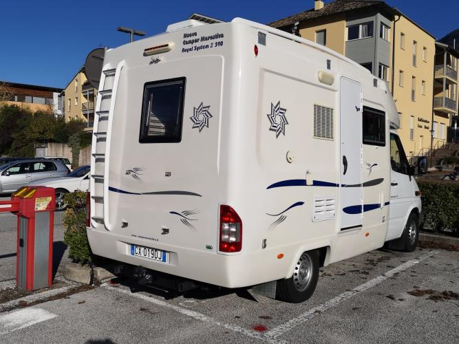

Quello nelle foto sopra è fisso, ma non credo vada annotato sul libretto, però secondo me andava spostata le targa originale.
18/10/2009 6786
Inserito il 23/06/2022 alle: 06:21:40
In risposta al messaggio di dekracap del 22/06/2022 alle 21:44:51

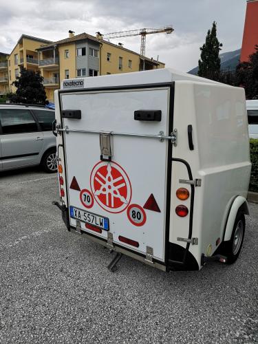

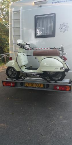

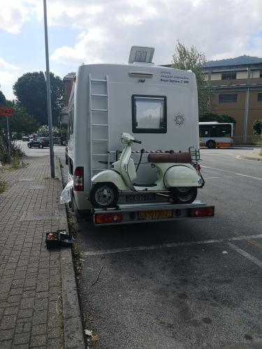

il camper è il mio, ho porta moto e gancio traino, porta moto rimovibile
in questa foto ho il porta moto con targa ripetitrice
in questa con rimorchio
con targa sua, ho fatto un nuovo libretto con targa appropriata, alle 4 viti sotto gli 80 orai cera la targhetta rimorchio, che ho dovuto consegnare
sul libretto ho inserito il gancio traino, sulla fattura di montaggio, predisposizione porta moto, il porta moto ha una sua documentazione, come il rimorchio
a detta di mia moglie ( non amiocuggino ) che lavora dove fanno queste pratiche, sono più che in regola
Modificato da Hecktor2 il 23/06/2022 alle 06:33:49
