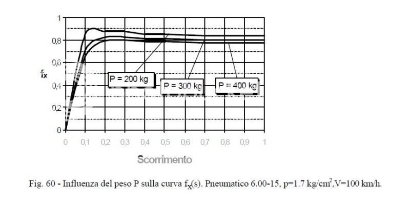

Inserito il 13/10/2010 alle: 12:38:42
quote:Calosci:
quote:Fargo73: Questa poi è proprio madornale! Qualsiasi ingegnere degno di tale nome ti dirà l'esatto contrario! Il coefficente di attrito diminuisce con la massa.>
> Ingegneri del reparto neurologia? La massa maggiore aumenta la pressione al terreno e quindi il coefficiente di attrito aumenta! Fai un semplice esperimento. Premi col dito sul tavolo e trascinano. Poi rifai la stessa esperienza premendo molto di più! Dimisi se scorre più o meno di prima! Ragazzi la fisica non è una opinione! Se poi vogliamo tornare alle fanfaronate di chi sosteneva che il pane congelato e poi scaldato è canceroso... basta dirlo!
> Il "semplice esperimento" dimostra due cose: 1) (chiamando Fn la forza normale alla superficie, Ft quella tangenziale e m il coefficiente di aderenza)id="size1"> che a parità di m aumentando Fn aumenta anche Ft-limite che è quella che determina la difficoltà a far scorrere il dito. Ma questo già lo sapevamo dalla Ft <= m * Fn .. che è la relazione base (elementare!) dell'aderenza, bella scoperta. Ma Fargo parlava di come varia il coefficiente m. 2) proponendo quando sopra per dimostrare che il coefficiente varia, Calosci "comunica", a chi conosce questi argomenti, di non capire gran che nemmeno delle grandezze che compaiono nelle stesse formule che usa avendole copiate (cosa già nota peraltro, ricordo passate farneticazioni sulla forza tangenziale). In realtà quello che ha detto Fargo73 è che IL COEFFICIENTE d'attrito (meglio "aderenza", per la normale frenata) diminuisce con la massa, e questo è vero per due motivi: A) Il coefficiente in se stesso non è una costante, ma varia oltre che con la velocità (calando all'aumentare di questa) anche con la forza normale cioè col peso applicato sul pneumatico, come ad es. si vede dal seguente diagramma (dove il coeff.aderenza è chiamato fx) .. e si noti che in campo di aderenza, cioè per scorrimento vicino a 0.1, le differenze sono sensibili. (preso da "Analisi critica del fenomeno dell'aderenza in campo stradale e ferroviario" ingg. Canale-Leonardi-Nicosia, Facoltà di Ingegneria, Università degli Studi di Catania) B) Tra automobili e furgoni/camper, dato che l'esigenza di carico è ben diversa, non si usano i medesimi pneumatici come qualità pur nelle diverse misure. Quelli dei furgoni, dovendo sostenere carichi maggiori cioè con più elevata pressione di contatto, avranno in generale mescole più dure, e quindi coefficienti di aderenza minori. Già basta questo, proprio con le formule "di Calosci" ([:o)]) per dimostrare che la frenata verrà mediamente più lunga rispetto ad auto con pneumatici medi. Inoltre, ripeto come già in interventi precedenti, al di là della teoria elementare dell'aderenza (che presuppone contatto puntiforme, oggetto di massa M ma adimensionale) ci sono altre considerazioni: - il veicolo non è adimensionale ma ha baricentro in alto e momenti d'inerzia sugli assi di rotazione coninvolti nella frenata - il veicolo non appoggia in un punto ma su 4 ruote la cui aderenza dipende dal carico dinamico applicato e dal tipo di sospensione. - i trasferimenti dinamici di carico, influiscono sul rilascio di pressione nei limitatori di frenata che quindi in parte "allungano" la frenata. il confronto dei tre punti precedenti su veicoli "tipo auto" e sul "tipo furgone" e ancor più "tipo camper" (che ha momenti d'inerzia ben maggiori già di furgoni e ancor più di auto, sospensioni piuttosto rozze - si pensi all'assale rigido - ecc.) rende ovvio a chi ha una certa preparazione di meccanica che la frenata di un camper ha problemi dinamici maggiori, che comportano un maggiore rilascio di efficacia frenante rispetto a una analoga frenata fatta in auto. Questi elementi sono probanilmente di seconda approssimazione (*) cioè numericamente meno importanti, ma contribuiscono al quadro generale in aggiunta a quando già detto sopra sui coefficienti. Non si dimentichi poi che l'ipotesi "il camper ha freni sufficienti in rapporto alla massa", che Calosci dà per scontata, invece non lo è per nulla, anzi la sensazione è che l'impianto di frenatura sia di solito dimensionato per il medio carico dei furgoni, o poco più. (*) Parentesi La Meccanica Applicata NON è una scienza esatta, anzi spesso si arriva a un sufficiente modello della realtà solo per approssimazioni successive e anche con termini non analitici, o che si ottengono sperimentalmente, o che si esprimono con approssimazioni tipo sviluppi in serie, ecc. Se non è chiaro il concetto: sarebbe come se, controllando l'estratto conto della banca, uno dicesse che è sbagliato perchè ha caricato 100 + 100 + 100 + 100 nel corso di un anno, e poi anzichè 400 "come vorrebbe l'aritmetica" si ritrova 389 euro di saldo. Se si approfondisce l'esame oltre i concetto elementare di somma, si scopre magari che si sono aggiunti oltre ai versamenti anche (ad es.) 5 euro di interessi calcolati ad es. ogni 3 mesi, ma anche sottratti 16 euro di spese fisse di tenuta del conto. Se quel tale continuasse istericamente a sostenere "la matematica è una scienza esatta, quindi 100+100+100+100=400!" o "voi non avete capito niente, siete come gli avversari di Talete e Archimede" o "provate: io ho messo nel mio salvadanaio 100+100+100+100, poi l'ho rotto, e dentro c'erano proprio 400 euro!" .. bene .. questo signore sarebbe "uno che non ha capito tutto, ma solo una parte", e che si ostina a sostenere un modello matematico di livello elementare, in realtà non sufficiente a rendere il caso di un estratto conto. Se poi anche a spiegargliela per bene continua a sostenere quanto sopra, allora non c'è solo un fatto di informazione che manca, ma anche qualcosa che non va. Ecco, qualcosa di simile sta succedendo anche qui. Saluti dalla neurologia Armando

Fargo73
Fargo73
11/05/2010 14594
Inserito il 13/10/2010 alle: 12:45:04
quote:Risposta al messaggio di Prof. Antonio Calosci inserito in data 13/10/2010  11:13:15 Io le prove le portai con DIMOSTRAZIONI MATEMATICO/FISICHE.>
> Troppo facile così! Anche io ho dimostrato matematicamente che gli asini volano su un forum. Cerca pure su google (che funziona molto bene) e la troverai. Se tu fossi così sicuro di tale dimostrazione (fantasma per ora) avresti la bontà di pubblicare il link o riscrivere la tua dimostrazione. In assenza di questo io non vedo nessuna tua prova e quindi trovo ciò che scrivi privo di qualsiasi valore o interesse. Tanto più che non hai avuto la decenza (normale in una discussione) di considerare gli arogmenti portati da altri. E ora basta proprio... ti lascio alle tue auto che frenano malissimo!

Inserito il 13/10/2010 alle: 12:49:24
quote:Risposta al messaggio di Armando inserito in data 13/10/2010  12:38:42 (Visualizza messaggio in nuova finestra)>
> Molto interessante e molto ben esposto! [;)]

Inserito il 13/10/2010 alle: 12:59:55
> Mamma mia quante sterili chiacchiere Il clou è raggiunto nell'esempio bancario ove nel calcolo iniziale è dimenticato un addendo negativo! Le formule che postai molto empi fa mostravano che per il calcolo degli spazi di frenata la massa alla fine si elide! Ma per voi la fisica è scienza empirica e non esatta. Me ne faró una ragione!
