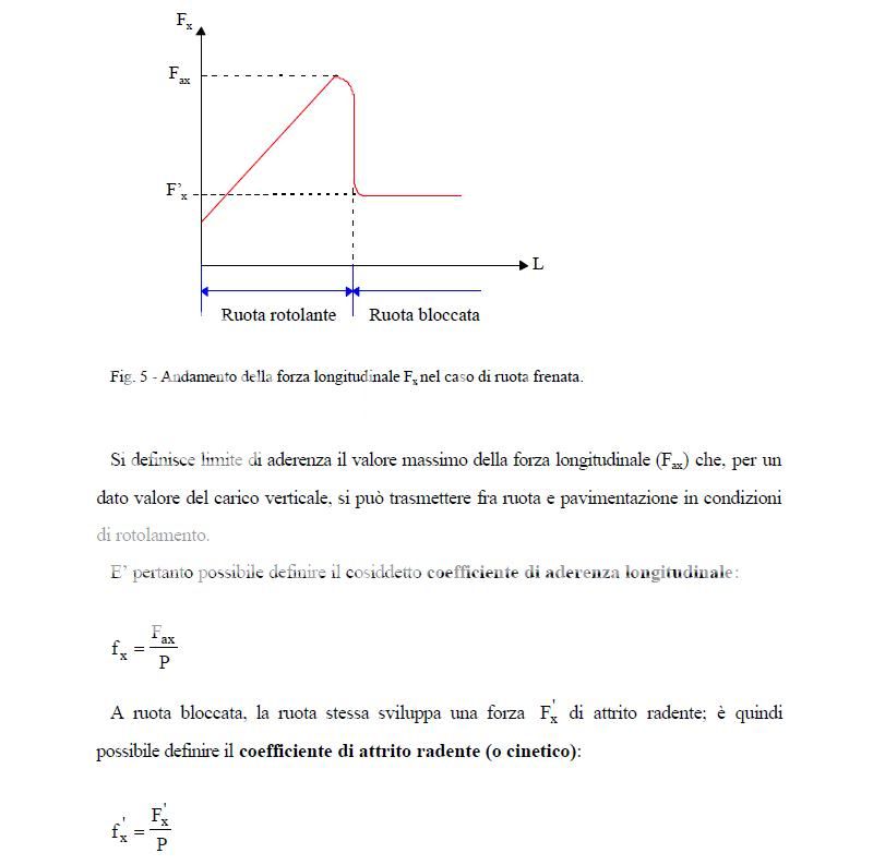

11/08/2003 7723
Inserito il 13/10/2010 alle: 15:44:28
quote:SergioRM: A me è sembrato di capire che il coefficiente di attrito è costante (dati i materiali e altre condizioni, ad esempio: un particolare pneumatico su un particolare fondo stradale ascutto, bagnato o ghiacciato) e che quello che varia con la massa è la forza di attrito. Quindi intenderei il tuo "fx" come forza, non coefficiente, d'attrito. Sbaglio?>
> "fx" è proprio il coefficiente d'aderenza longitudinale, definito come rapporto tra la forza tangenziale limite nel senso del moto (che mi pare quella che dici tu) e il carico verticale sulla ruota P. Forse è più chiaro riportare la definizione: (sempre da "Analisi critica del fenomeno dell'aderenza in campo stradale e ferroviario" ingg. Canale-Leonardi-Nicosia, Facoltà di Ingegneria, Università degli Studi di Catania)id="size1"> Quindi non solo la Fx cambia con la forza verticale P (come noto .. che era poi l'esempietto del dito) ma anche lo stesso coefficiente d'aderenza cala con l'aumento del carico verticale (proporzionale alla massa). Cosa che già rende inattendibile la "non dipendenza" da M, anche sul medesimo pneumatico; oltre alle altre questioni ricordate (mescole diverse, freni dei camper talora "scarsi", problemi dinamici maggiori, ecc.) Ciao Armando
Modificato da Armando il 13/10/2010 alle 15:50:18
SergioRM
SergioRM
Inserito il 13/10/2010 alle: 15:51:04
quote:Risposta al messaggio di Armando inserito in data 13/10/2010  15:44:28 (Visualizza messaggio in nuova finestra)>
> Grazie. Scusami per il tempo che ti ho rubato.
> Lo ABS serva apposta per evitare che la ruota possa bloccarsi. Un ABS ben studiato e regolato tiene la ruota in rotolamento in modo tale che il coefficiente si trovi nella parte più alta possibile della curva mostrata nel grafico.
Modificato da Prof. Antonio Calosci il 13/10/2010 alle 16:26:15

11/08/2003 7723
Inserito il 13/10/2010 alle: 16:41:51
Edit: Stavo rispondendo alla "parte alta della curva" [xx(], ma tutto sommato .. chi vuole capire trova sufficienti elementi negli interventi dietro, degli amici e miei.
Modificato da Armando il 13/10/2010 alle 16:51:45

Inserito il 13/10/2010 alle: 16:54:40
quote:Risposta al messaggio di Armando inserito in data 13/10/2010  16:41:51 inviati - 13/10/2010 : 16:41:51 Intanto si deve vedere nella parte alta della curva ci arriva: se i freni sono scarsi non avviene o avviene solo in pochi momenti (primi istanti di frenata) >
> I freni, come ho sempre detto, devono essere ben proporzionati e ben regolati. Ma questo è problema non solo dei veicoli pesanti, ma di tutti!
quote: o sul bagnato o simili. >
> No. Detto così è assolutamente ERRATO. Sul bagnato sussiste ben altro coefficiente. La forma della curva risulta inalterata, ma varia la sua altezza.
quote: La parte più alta della curva è comunque più bassa di quella delle auto (v. mescola) e si abbassa ulteriormente con la massa (v. grafico). >
> Tua deduzione!
quote: E se l'ABS "tiene la ruota in rotolamento" lo fa facendo calare un po' la pressione del freno .. che significa frenare meno. >
> Vale per tutti i veicoli e nella stessa identica misura!
quote: Quindi se ci sono importanti trasferimenti di carico (come tipico di veicoli a baricentro alto in relazione al passo, e momento d'inerzia elevato) lui è costretto a "mollare" la frenata di più di quanto fa l'ABS di un'auto a pari condizioni. >
> Non ci sono su un veicolo TRASPORTO PERSONE certamente particolari trasferimenti di carico. Inoltre, fatti da solo un disegnino con carta e matita, i VETTORI FORZA non mutano di molto. Disegna un rettangolo (lato lungo orizzontale) di 1,5 cm x 4, 0 Cm (approssimazione di una autovettura. Poi disegna un rettangolo sempre con lato lungo orizzontale di 3 cm x 7 cm (camper) Posiziona il baricentro a circa 2/3 dal "davanti" e a circa 1/3 di altezza da terra. L'effetto che avrai come trasferimento di carico è praticamente il medesimo. (ecco perché una Panda che è corta frena da fare pena!) Anzi, occorre anche dire, che proporzionalmente il baricentro di un camper è più basso rispetto a quello di una vettura. Sulla vettura lo puoi mettere a 1/3 sella sua altezza totale. In un camper certamente meno di 1/3 perché oltre al pesante motore ha serbatoi di acqua e pesanti telai che abbassano questo baricentro nonostante la presenza di mobilio! Cosa differente se invece prendiamo lo stesso baricentro per le curve dove la base laterale di una autovettura è proporzionalmente maggiore di quella del camper. Ma noi non stiamo parlando di prestazioni in curva, ma di frenata longitudinale!
quote: Tutte cose già dette più volte. >
> Appunto!
Modificato da Prof. Antonio Calosci il 13/10/2010 alle 16:58:03
