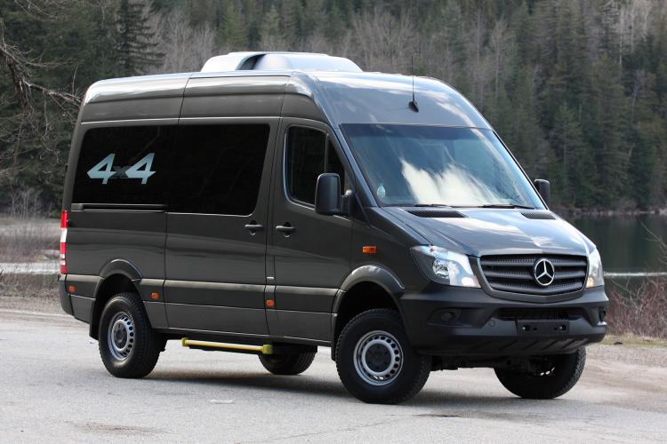

Metti un pulmino come questo (che è come piacerebbe a me):
vetri molto scuri (questi sono di serie ma si puo mettere la pellicola interna anche nerissima), anche se metti i tappetini termici imbottiti sui vetri, da fuori mica li vedi, non vedi nulla. Risulta un pulmino-autovettura parcheggiato e non si vede se dentro c'è qualcuno o no.
Se metti le tendine ai vetri cabina invece qualcosa si capisce, ma qualcosa si inventa.
Il problema maggiore del furgone merci, è la paratia di separazione che non puo essere tolta, quando sei dentro sei murato in un binker senza finestre, come essere dentro un sottomarino, e hai luce e aria solo dagli oblo, e secondo me è un po claustrofobico non vedere fuori.
Gia se ci sono i vetri sui portelloni posteriori, facendo il solito tavolo tra cassapanche , trasformabile a letto, messo contro i portelloni posteriori, almeno si ha un po di vista sull esterno, anche se solo verso dietro.
Questa è l unica soluzione abitativa concepibile su furgone chiuso visto che poi lo spazio vivibile non puo contare sulla cabina e si riduce tanto.
