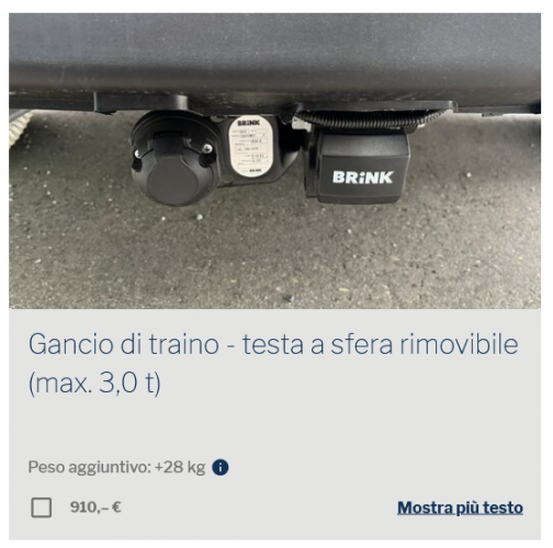

La scelta del gancio di traino è pienamente condivisibile, lo anch'io su ogni camper (e anche auto e quad wink)  perchè in effetti a volte l uso del rimorchio potrebbe essere l unica possibilità di essere in regola con i pesi anche quella volta che ci si volesse portare piu roba.
Un rimorchio da 750kg (per il quale basta la B) di solito ha una portata tra i 450 e i 600kg (dipende come è costruito, se aperto o furgonato (che consiglio) e quindi quel peso lo si toglie dal camper e lo si trasferisce nel rimorchio.
Il gancio di traino dei furgonati, che hanno gia una struttura solida fino al paraurti, è molto semplice, contenuto di dimensione e molto piu leggero che quello di un semintegrale.
Un eventuale posto in meno, montando il gancio, non è dovuto al gancio come tale, ma solo al peso del gancio che potrebbe fare passare il limite tra i 4 e i 3 posti, ma esattamente come qualsiasi altra opzione.
Da configuratore Hymer, il gancio di un Ducato pesa 28kg, quindi neppure tanto:
Per lo Sprinter è disponibile sia rimovibile che fisso, nel Ducato vedo che danno disponibile solo quello rimovibile, ma puo essere che altra marca preveda nelle opzioni anche quello fisso.
Il gancio di un semintegrale puo pesare attorno ai 70kg perchè quasi sempre comprende il prolungamento del telaio.
Se il mezzo è nuovo farei montare il gancio in fabbrica, a scanso di problemi, mentre se è usato o pronta consegna bisogna installarlo dopo, ma va appurato che eventuale serbatoio grigie non ne intralci l installazione, se messo dietro.

La scelta del gancio di traino è pienamente condivisibile, lo anch'io su ogni camper (e anche auto e quad )  perchè in effetti a volte l uso del rimorchio potrebbe essere l unica possibilità di essere in regola con i
pesi anche quella volta che ci si volesse portare piu roba. Un rimorchio da 750kg (per il quale basta la B) di solito ha una portata tra i 450 e i 600kg (dipende come è costruito, se aperto o furgonato (che consiglio) e quindi quel peso lo si toglie dal camper e lo si trasferisce nel rimorchio. Il gancio di traino dei furgonati, che hanno gia una struttura solida fino al paraurti, è molto semplice, contenuto di dimensione e molto piu leggero che quello di un semintegrale. Un eventuale posto in meno, montando il gancio, non è dovuto al gancio come tale, ma solo al peso del gancio che potrebbe fare passare il limite tra i 4 e i 3 posti, ma esattamente come qualsiasi altra opzione. Da configuratore Hymer, il gancio di un Ducato pesa 28kg, quindi neppure tanto: Per lo Sprinter è disponibile sia rimovibile che fisso, nel Ducato vedo che danno disponibile solo quello rimovibile, ma puo essere che altra marca preveda nelle opzioni anche quello fisso. Il gancio di un semintegrale puo pesare attorno ai 70kg perchè quasi sempre comprende il prolungamento del telaio. Se il mezzo è nuovo farei montare il gancio in fabbrica, a scanso di problemi, mentre se è usato o pronta consegna bisogna installarlo dopo, ma va appurato che eventuale serbatoio grigie non ne intralci l installazione, se messo dietro.
mi ci ritrovo: 19kg e sfera amovibile smiley
19? mi sembra pochino, o volevi scrivere 29?
no, ti confermo... da configuratore knaus...
forse forse... merita approfondimento

no, ti confermo... da configuratore knaus... forse forse... merita approfondimento
useranno il gancio di un altro fornitore, o è un refuso.
