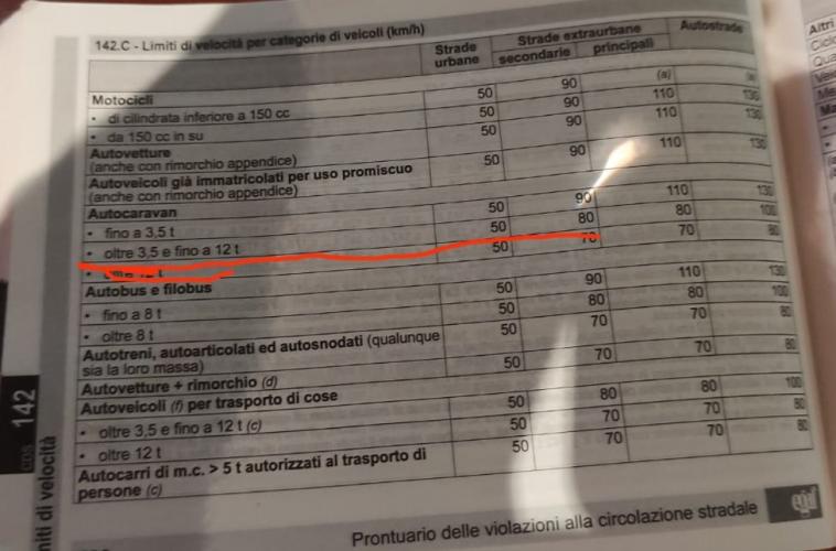

Ho un mezzo immatricolato 42,5 ql.
Ok, mi sembra di aver capito: limite di 50 km. orari su strade urbane. 80 km. orari su strade extraurbane e 100 km. orari in autostrada.
A meno che non ci attacchi il carrello per la moto. E allora: 70 su strade extraurbane e 80 in autostrada.
Però non ho capito: se c'è ad esempio un limite di velocità per le auto a 90 km. orari in autostrada oppure a 70 km. orari su una strada extraurbana io devo rispettare quel limite o per me deve essere inferiore? Analogamente altro caso: limite di 100 km. orari in autostrada: evidentemente è una forte restrizione per le vetture ma per me è come se non ci fosse. E' così?  E eventualmente, se invece fosse diverso rispetto ad una autovettura, come fa un autovelox a capire che io sono sopra i 35 ql. e non sotto? Sì i tutor riconoscono la tipologia del mezzo attraverso la targa ma gli autovelox?
E all'estero come funziona? Se giro un po' sul web i limiti di velocità in Europa li trovo ma non capisco come si comportano con i camper over 35.

No.
In Italia il camper è categoria M1 quindi le velocità sono le stesse di qualunque autovettura.
50/90/110/130 città/extraurbano/superstrada/autostrada.
Leggere con attenzione Art. 142 del CdS.
La Polstrada, per pessima e arbitraria interpretazione, applica i limiti degli AUTOCARRI (70/80 extraurbano/autostrade).
La cosa è illegittima!
Quando avevo il camper presi numerosissime multe TUTTE IMPUGNATE CON SUCCESSO.
Multe annullate!
All'estero esistono specifiche norme per TUTTI i veicoli over 35 indipendentemente dalla categoria di appartenenza.

Con il rimorchio (non si chiama carrello che è un altra cosa) puoi fare la stessa velocità che fanno i camion con rimorchio o semirimorchio, in teoria i 80 ma tra lo scarto del contakm e quel po di tolleranza sono circa i 90.
Anche se cio che dice il Proff puo avere un fondamento di verità, vale la pena di dovere stare a impugnare multe per qualche km in piu?
Mettendo il contakm appena sotto i 110 alla fine tra scarto del contakm e tolleranza si fa gia un ottima velocità senza crearsi problemi.

No. In Italia il camper è categoria M1 quindi le velocità sono le stesse di qualunque autovettura. 50/90/110/130 città/extraurbano/superstrada/autostrada. Leggere con attenzione Art. 142 del CdS. La Polstrada, per pessima
e arbitraria interpretazione, applica i limiti degli AUTOCARRI (70/80 extraurbano/autostrade). La cosa è illegittima! Quando avevo il camper presi numerosissime multe TUTTE IMPUGNATE CON SUCCESSO. Multe annullate! All'estero esistono specifiche norme per TUTTI i veicoli over 35 indipendentemente dalla categoria di appartenenza.
Autocarri da 3.5 tonnellate a 12 tonnellate 80 strada normale e 100 in autostrada, sopra le 12 tonnellate 70 su strada normale e 80 in autostrada.
Per i camper sopra i 35 quintali in teoria dovrebbe valere il limite di 80 su strada normale e 100 in autostrada e patente C.
Essendo pero', in categoria M1 sono esentati, quindi hanno gli stessi limiti dei camper sotto i 35 quintali, strada normale 90 Km e autostrada 130 km, rimane il fatto dell patente C e il non potere entrare in terza corsia per quelli superiori ai 7,00 metri.

ciao,ho' appena vinto contro sanzione  sicve tutor (vedi mio post ) ,i limiti dei nostri mezzi  M1 over 35 q sono uguali a quelli delle auto. Paolo
