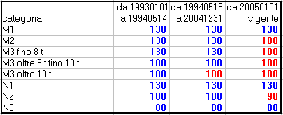

Sulle autostrade  il limite di velocita' per i veicoli di categoria N3 e' di 80 km/h, ai sensi dell'art. 142 CdS, comma 3, lettera:
- 'h', se veicolo isolato;
- 'e', se motrice in un complesso di veicoli.
Fuori dei centri abitati il limite di velocita' per i veicoli di categoria N3 viene ridotto a 70 km/h ai sensi degli stessi riferimenti legislativi, come riportati in appresso:
Secondo la mia lettura NON-professionale del citato comma 3 ed inoltre di:
- Direttiva 92/6/CEE, recepita con Decreto MIT del 30-03-1994 (G.U. 99/1994 S.O.);
- Direttiva 2002/85/CE, recepita con Decreto MIT del 19-11-2004 (G.U. 50/2005),
ho riportato in un semplice prospetto i limiti di velocita' in autostrada per tutti i veicoli isolati delle categorie M ed N, a far tempo dalla data di entrata in vigore dell'attuale CdS:
In blu sono evidenziati i limiti di velocita' il cui rispetto e' affidato al senso di responsabilita' e di civismo del conducente mentre in rosso sono indicati i limiti di velocita' rispettati tecnicamente per la presenza di un dispositivo di limitazione della velocita' (SLD) correttamente tarato.
Il dispositivo di limitazione della velocita' e' un requisito di omologazione (ovvero di idoneita' tecnica alla circolazione) per i veicoli delle categorie M2, M3, N2, N3, ma la relativa taratura non ha alcuna attinenza con i limiti di velocita' legislativi.
Infatti la Direttiva 92/6/CEE non pregiudica la competenza degli Stati membri in materia di limitazioni della velocita' di circolazione.

Potrei anche farmi i cavoli miei e fregarmene della velocità che tengono i TIR, ma siccome talora ci si ritrova sulla stessa autostrada, magari con dietro a pochi metri uno che mi lampeggia, oppure a sinistra uno che mi sorpassa, e il GPS mi dice che sto facendo gli 89-90 km/h .. allora qualche domanda me la pongo.
Non che si pensi di cambiare cose ovviamente smiley ma almeno per sapere come ​dovrebbe essere.

mah magari è cambiato qualcosa nei comportamenti degli autisti di TIR.ho smesso nel 2016 e di camion che superavano i 90 Km orari li contavi col lumicino maggior parte spagnoli col frigo ma pian piano (credo perchè beccati) sempre meno.chi continua a fare i quasi 100 km credo siano rimasti i BALTICI

.. sempre tenendo presente che già i 90 km/h, che a quanto pare da molti vengono dati per buoni, sono fuori di 5 km dal limite di 80 + 5 di tolleranza

a me non da fastidio la loro velocita in autostrada degli 89/90
Non indago sul perche di tale velocità ( ovvio che prima arrivano prima terminano il lavoro e i clienti sono contenti )
ma su quel poco che so della velocita di molti camperisti tanto amata e da loro decantata come velocità di massima sicurezza per i camper...gli 80/90 mi lascia perplesso e dubbioso
Mi ricorda degli ultimi arrivati che vogliono insegnare ...
ps
non c'è ombra di dubbio che sia una norma dettata per i vecchi e bolsi camion mentre per i nuovi supportati dalle nuove tecnologie i 89/90 non sono cosi inappropriate ne pericolose
il pericolo viene dalla distrazione
