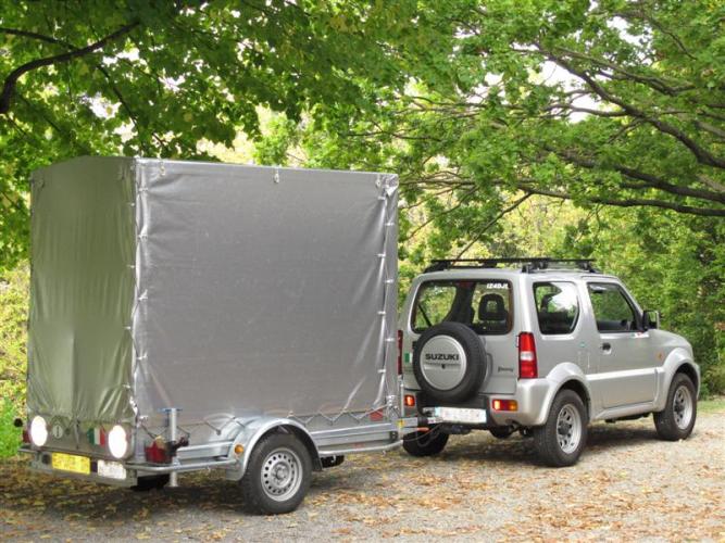

Porto una mia esperienza sull argomento, anche se in scala ridotta.
Ho un rimorchio cassonato, ho fatto una centina e telone, e questo è concesso perchè è paragonato a del carico trasportato essendo qualcosa di rimovibile. A revisione nessun problema.
Se avessi voluto creare una furgonatura rigida (come inizialmente volevo fare) non sarebbe stato in regola e anche bocciato a revisione perchè è qualcosa di fisso e non amovibile e richiederebbe progetto, collaudo e scrittura sul libretto.
La alternativa sarebbe stato creare una specie di container da fissare in maniera amovibile sul cassone e allora è considerato come un carico, ma poi diventava complicato, pesante e costoso e lasciai perdere ripiegando sul telonato.

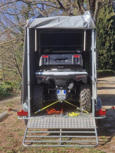

stesso tuo problema , ma io l'ho fatto e bene x giunta con porte con serratura e tetto sollevabile x tenere al sicuro durante i viaggi il mio quad anche da occhi indiscreti . ora l'ho levato e messo a riposo dietro casa mia IL SUO USO ? tenere al coperto 30q.li di legna , fatto vari fori da 10cm x asciugatura della legna . il mio cervello elabora , le mie mani eseguono e .... LA LEGGE lo mette a riposo .
carlo
12/11/2006 59077
Inserito il 21/05/2023 alle: 19:57:44
In risposta al messaggio di marinox del 21/05/2023 alle 18:07:14
IL SUO USO ? tenere al coperto 30q.li di legna , fatto vari fori da 10cm x asciugatura della legna . il mio cervello elabora , le mie mani eseguono e .... LA LEGGE lo mette a riposo . carlo
E'un gran dispiacere avere fatto un bel lavoro e poi distrutto da qualche pezzo di carta sad
Io feci da così...
a così...
fortunatamente cio è consentito.
Vado un po OT solo per dirti che da Febbraio anch'io sono felice possessore di Un bel Quad Polaris Sportsman 570
La moglie mi aveva promesso di farmi comperare un quad se avessi venduto al moto, moto venduta e ora sono andato a esigere il credito! laugh
Entra esattiissimo nel rimorchio, se fosse fatto su misura non sarebbe così preciso!
Forse in autunno puo essere che prenda un rimorchio furgonato rigido e che venda il mio...la butto là wink
